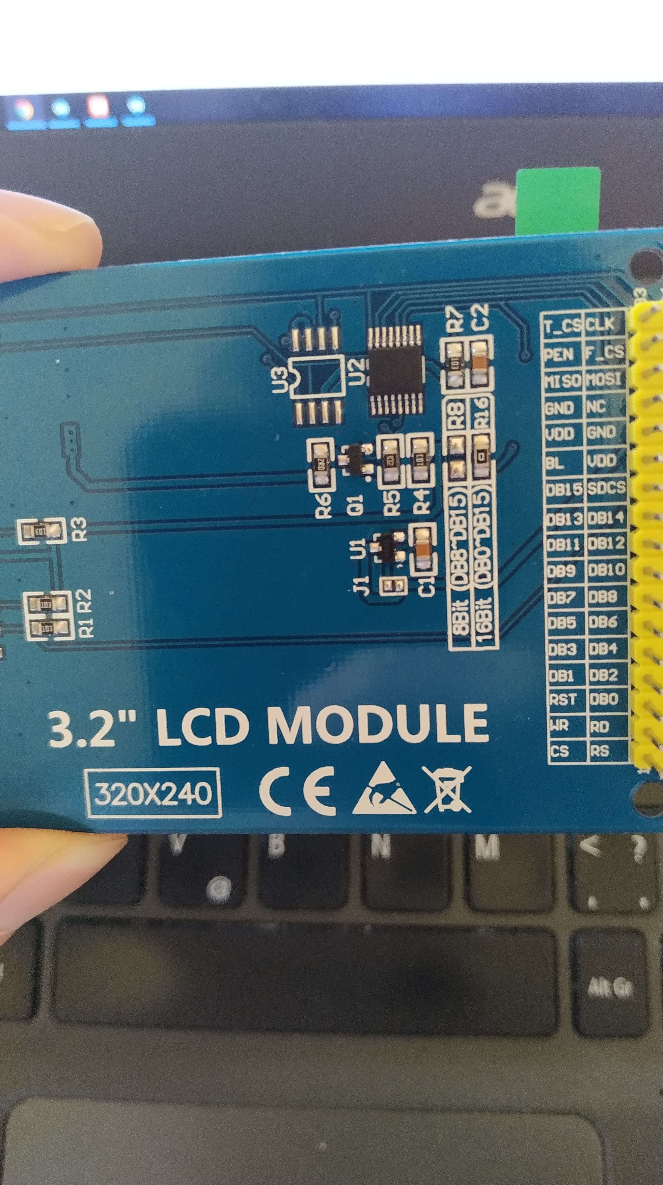

Zdravím nazačiatok som začiatočník a rád by som si zapojil LCD MODULE do arduina mega avšak všetky zapojenie čo som doteraz videl nezodpovedajú pinom na mojom LCD displayi a kedže neviem čo mám robiť poprosím radu. Najviac sa podobá nasledujúci kód Pin 22 DB8
Pin 23 DB9
Pin 24 DB10
Pin 25 DB11
Pin 26 DB12
Pin 27 DB13
Pin 28 DB14
Pin 29 DB15
Pin 30 DB7
Pin 31 DB6
Pin 32 DB5
Pin 33 DB4
Pin 34 DB3
Pin 35 DB2
Pin 36 DB1
Pin 37 DB0
Pin 38 RS
Pin 39 WR
Pin 40 CS
Pin 41 RST
Pin 42 Free for user
Pin 43 Free for user
Pin 44 PWM - neviem kde to mám zapojiť
Pin 45 Flash_CS - pravdepodobne MO?
Pin 46 Free for user
Pin 47 Flash CS - pravdepodobne CS?
Pin 48 Free for user
Pin 49 Free for user
Pin 50 MISO
Pin 51 MOSI
Pin 52 CLK
Pin 53 SD_CS -pravdepodobne SDCS?
prikladám obrazok.
ďakujem za každú pomoc.
Pin 44 PWM - neviem kde to mám zapojiť Jde o digitální signál, pravděpodobně ho máš zapojit na pin…

Tvoj LCD modul ma 3.3V logiku, takze ho nemozes ho pripojit priamo na arduino mega ktore je 5V, ak t…

Případně velmi podrobný návod v češtině tady: arduino-dotykovy-lcd-display-3-2.html

To je šílený, neni na to potřeba náhodou nějaký mezikus, aby to šlo k arduinu připojit ( https://www… poslední
Jde o digitální signál, pravděpodobně ho máš zapojit na pin 3.3V, máš přesný typ / model toho modulu ?
(modul který zpravidla používám *OLED dipleje* mají jen 4PIN modulaci + SCL & SDA, bez přesného označení ti IMHO jen tak nikdo neřekne co a kam zapojit)
To je šílený, neni na to potřeba náhodou nějaký mezikus, aby to šlo k arduinu připojit ( https://www.gme.cz/arduino-mega-tft-lcd-shield ). Teda ta šílenost je daná 16 bity dat (DB0-DB15) takže jedině mega nebo due, uno na to nemá dost nožiček.
Mě tyhle displeje právě proto odrazovaly, mám jiné a zprovoznit je je vždy docela záhul, protože se jich dělá hodně typů a ani se "podle ksichtu" nepozná, co je zrovna ten daný zač. Takže nezbývá než zapojit podle instrukcí (ideálně pokud je to udělaný rovnou na zasunutí do arduina) a pak zkoušet různé examply a ten, co se chytne potom vytěžit (pokud dávám displej k hotovému programu) nebo změnit jak potřebuju (pokud začínám s programem).
Já třeba mimo jiné používám tento (přinejmenším stejně vypadá a kupoval jsem ho taky v GME), ale jako dotykový se mi ho zprovoznit nepodařilo (zobrazení je jakž takž). A to jsem vyzkoušel celou řadu programů.
