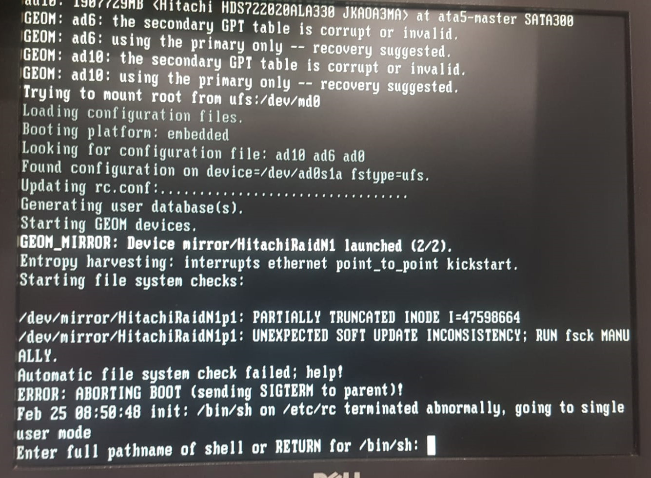

touchwood 25.02.2020 15:16
1. enter (dostaneš se do shellu) 2. fsck -y /dev/mirror/HitachiRaidN1p1
touchwood 25.02.2020 12:20
Toto mi vypise: Could not determine filesystem type asi fsck -y ufs /dev/mirror/HitachiRaidN1p1 sk…

podle mě (a podle toho screenshotu) máš poškozené rozdělení disku. gpart show /dev/ad6 gpart show /…

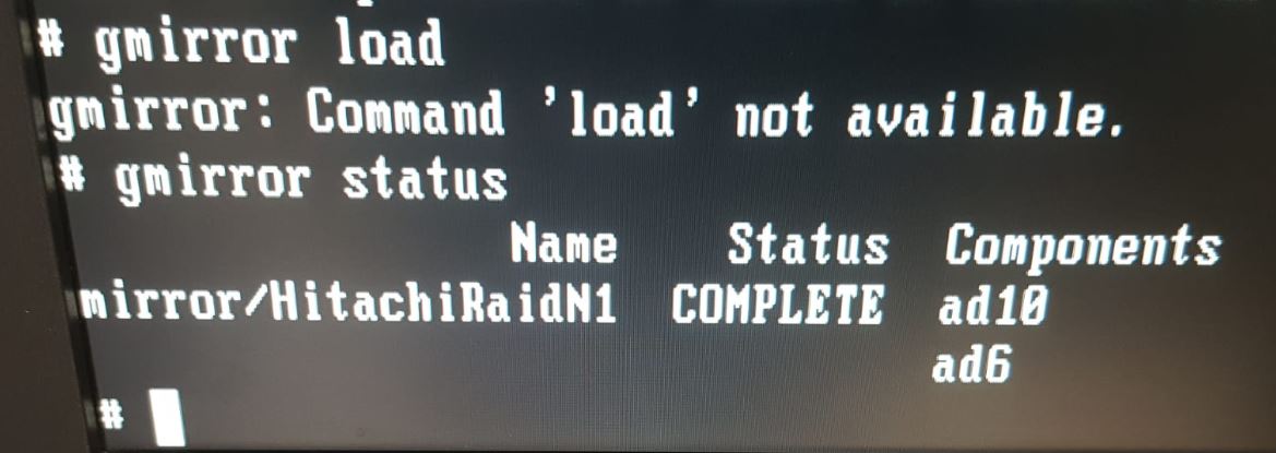

Tak zkus v tom rescue shellu napsat příkazy gmirror load gmirror status a pošli sem výstup těch př…
Tbrthg iodzvj 27.02.2020 16:23
Tbrthg iodzvj
Vystup oboch v subore

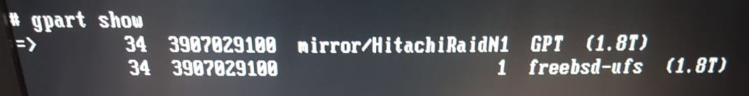

A gpart show neco ukaze?
Tbrthg iodzvj 28.02.2020 13:20
Tbrthg iodzvj
Toto

Praveze nerozumiem co sa stalo.
Mam tu posledny log z polnoci, nevidim tam ziadny problem, aj ked samozrejme sa v tom moc nevyznam. Ale vsetko bezalo v klude.
Rano som potreboval server restartnut, tak som ho restartol a uz nenabehol.
FS bude UFS odhadujem z tohto:
