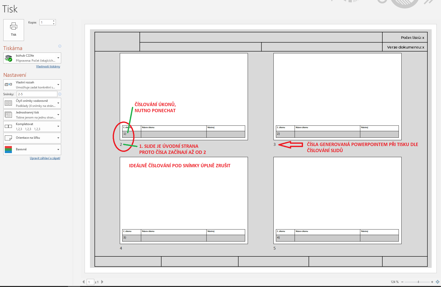

Jsem spokojený až na jednu věc. Vytvořil jsem rámeček, při tisku si zvolím počet slides na A4 a je to. Jediné co mi vadí je fakt, že každý slide má pod sebou při tisku své číslo, které je v rozporu s číslováním pracovního postupu.
Ten je samozřejmě číslován od 1, kdežto PowerPoint čísluje slide od 1 včetně titulního listu :(
Náhodou nevíte, zda by defaultní číslování pod slidy šlo odebrat?

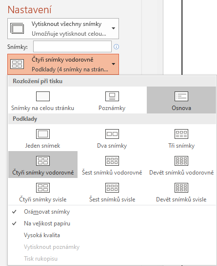

máš to tam popsané.
Právě, že tam takové možnosti nastavení vůbec nemám.
Už jsem to vyřešil => bylo to o nastavení.
