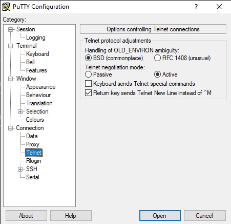

Jak mas nastavene Putty? Posila to pri stisku klavesy Enter jen znak <CR> nebo <CR><LF>? Jen tak ze…

Vyzkoušen teda telnet integrovaný ve Windows, chová se to stejně...... [89313-putty-jpg] poslední

Mas zmacknout enter/poslat znak <CR> ale ty misto toho posles string \r ktery je nevalidni. Podivej…
