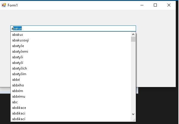

Chci se pokusit naprogramovat našeptávač nebo doplňovač slov :-| díky já se pro něco nadchnu a potom…

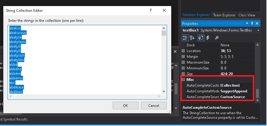

Natáhnout celý ten soubor do toho texboxu , (ale to není asi správná cesta ) mě to šlo třeba jen kou…

textBox1.AutoCompleteCustomSource.AddRange(File.ReadAllLines(cesta_k_souboru));
Wikan 07.03.2020 20:22
Jak efektivní to bude s 11 MB souborem, který obsahuje přes 925 000 řádků?

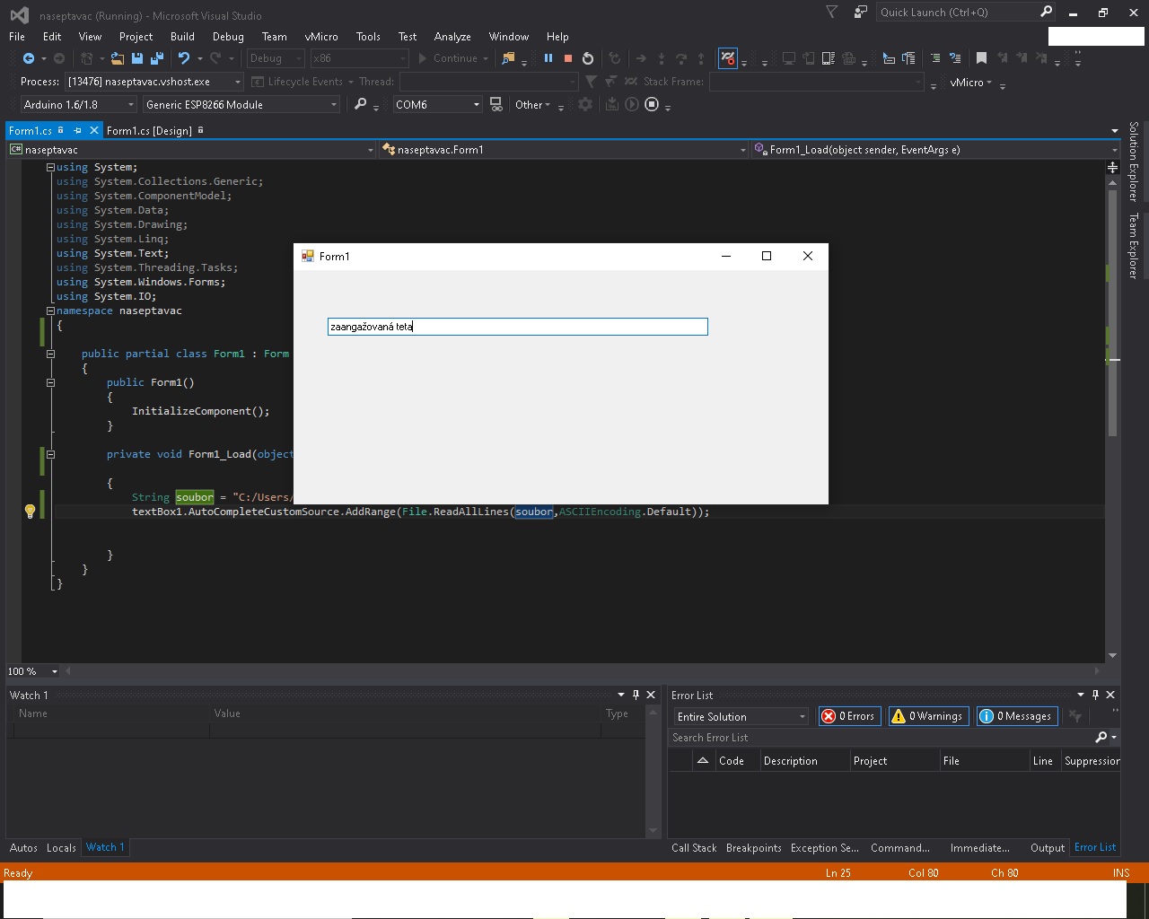

Další věc jak nastavit kódovaní viz příloha dále jak ten soubo vnořit do programu tak aby se nemusel…

Jak nastavíš kódování v C# netuším. Soubor je kódovaný v CP 1250.
Jan Fiala 08.03.2020 20:49
Jan Fiala
Druhý parametr metody ReadAllLines je kódování.

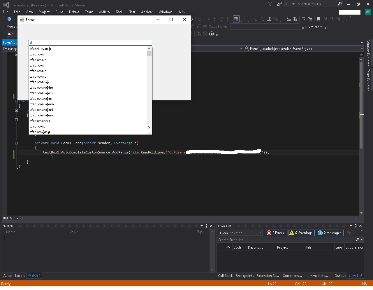

Další krok pokračovaní už jsem znakovou sadu jsem nastavil ale další slovo mi to nenašeptá proč co j…

Protože to umí našeptávat jenom první. Pokud budeš chtít víc, budeš si to muset sám naimplementovat.…
