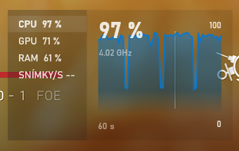

Kde jsem si toho všiml a co děje: Battlefield 5 - po cca 5-10min začne padat výkon procesoru, člověk by si řekl že je to teplotou, ta ale nepřesáhne 70C.

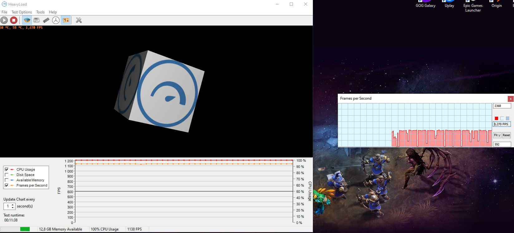

Jako první jsem si myslel, že je to ta kombinace CPU a hry, proto jsme spustil test v programu HeavyLoad + graf v HwInfo64 a zjistil jsem, že to má společnou jen jednu věc, zatěžují CPU //funny//
Co se týče výkonu (W) tak tam poklesy dle grafu také nezaznamenávám.

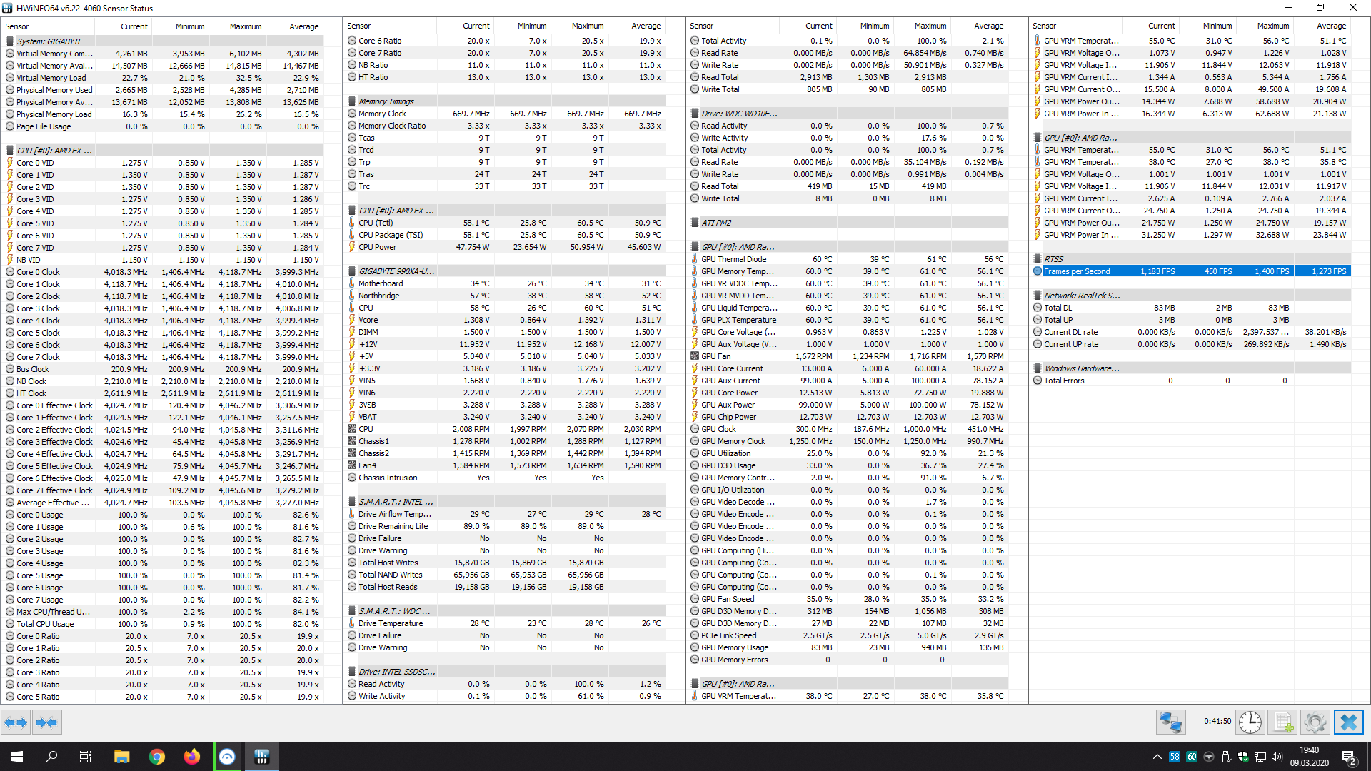

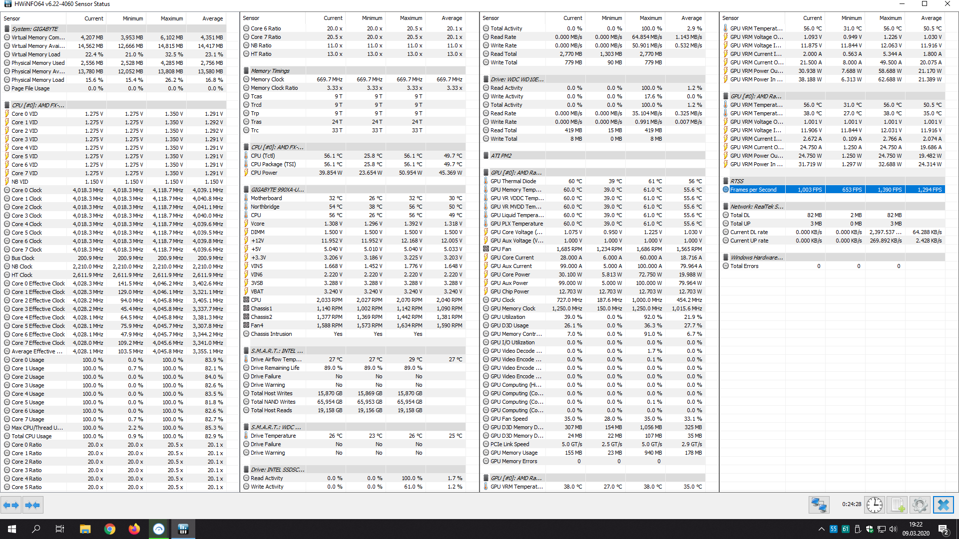

Po dalších testech to opravdu vypadá že bude něco s teplotou.
Po otevřené bočnici u case to bylo OK, jakmile jsem zavřel, fps po nějaké době začaly padat. Teď otázka, co se zahřívá?
Přilženy screeny z HWiNfo64

No z těch screenu to asi nikdo nezjistí když je tam rozdíl 4stupně max :D
Nechceš nám vnitřek pc vyfotit ?
Aspoň vidíš jak se těm čidlům dá věřit :D Já bych postupoval tak, že bych zkusil rukou (infračidlem) teplotu chladiče, napájecích obvodů při otevřené a zavřené skříni po 20ti minutách hraní.
