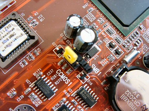

Resetni Jumperom Bios, alebo vylupni pecku baterku vedľa CMOS a vyskratuj kontakty (samozrejme odpoj…

v manuálu / v pdf na stránkách výrobce tajné desky je postup.
odpojit napájecí kabel, otevřít bednu, někde okolo knoflíkové baterky je jumper cmos. na pár sekund přehodit do druhé pozice, vrátit, zapnout jestli pomohlo.
vypínací tlačítko z předního panelu má kablík označený "power". ten patří do tajné základní desky na správnou pozici, viz manuál.
