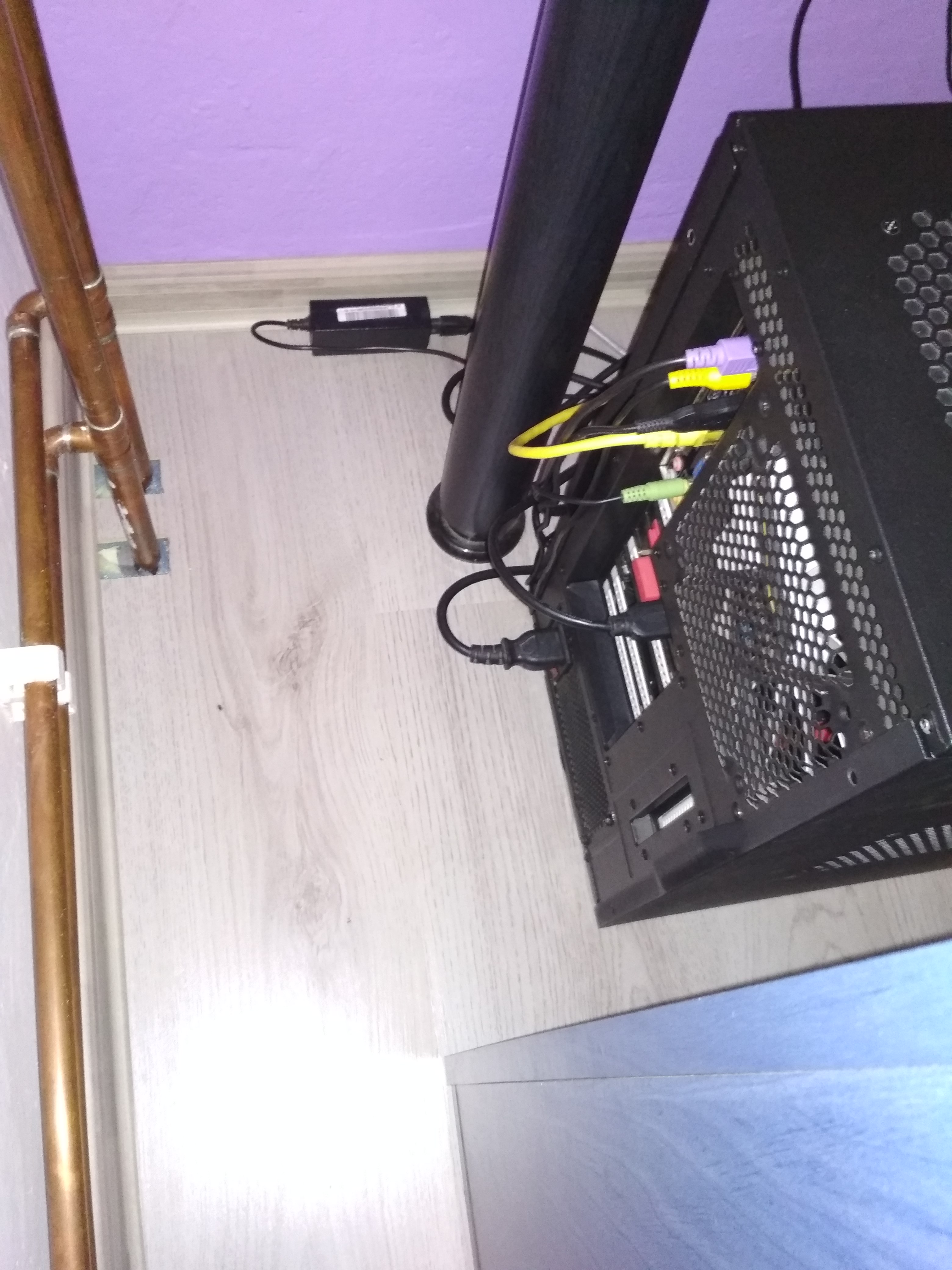

Dobré odpoledne všem,mám dotaz ohledně umístění pc skříně. PC mám prozatím na podlaze renovují obývací pokoj tak jsem jej umístil pod psací stůl. Může to nějak výrazně zvýšit teploty? Také jsem se dočetl že je lepší mít nasazenou bočnici pro lepší airflow,je to pravda?
Počítači je jedno, kde je umístěný, pokud to nevadí průtoku vzduchu. Teploty s i bez bočnice si může…

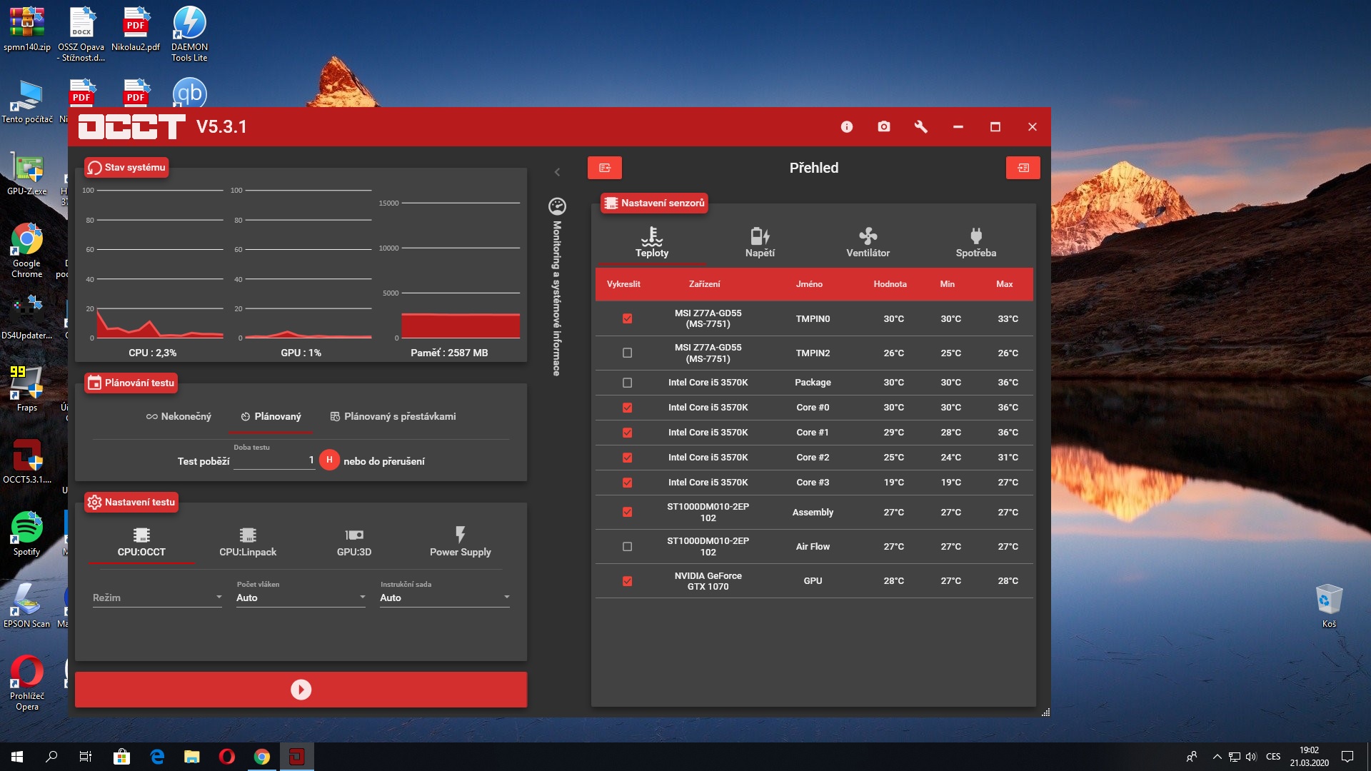

karel 21.03.2020 16:12

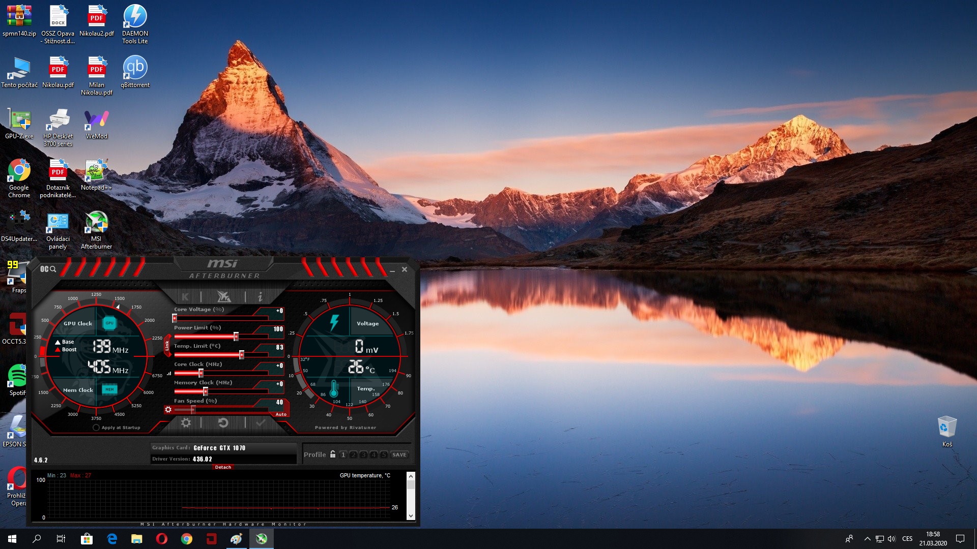

zde je teplota grafiky v klidu
Hero 21.03.2020 19:01
Hero
Stačilo napsat 26°C, nemusíš kvůli tomu vkládat půlmegabajtový obrázek 1920x1080 pixelů...
host 21.03.2020 19:04
Pardon.Je to v pořádku?
Hero 21.03.2020 19:06
Hero
Jestli se tomu číslu dá věřit, tak ano. Důležitější pro bezproblémový provoz jsou teploty v zátěži.…

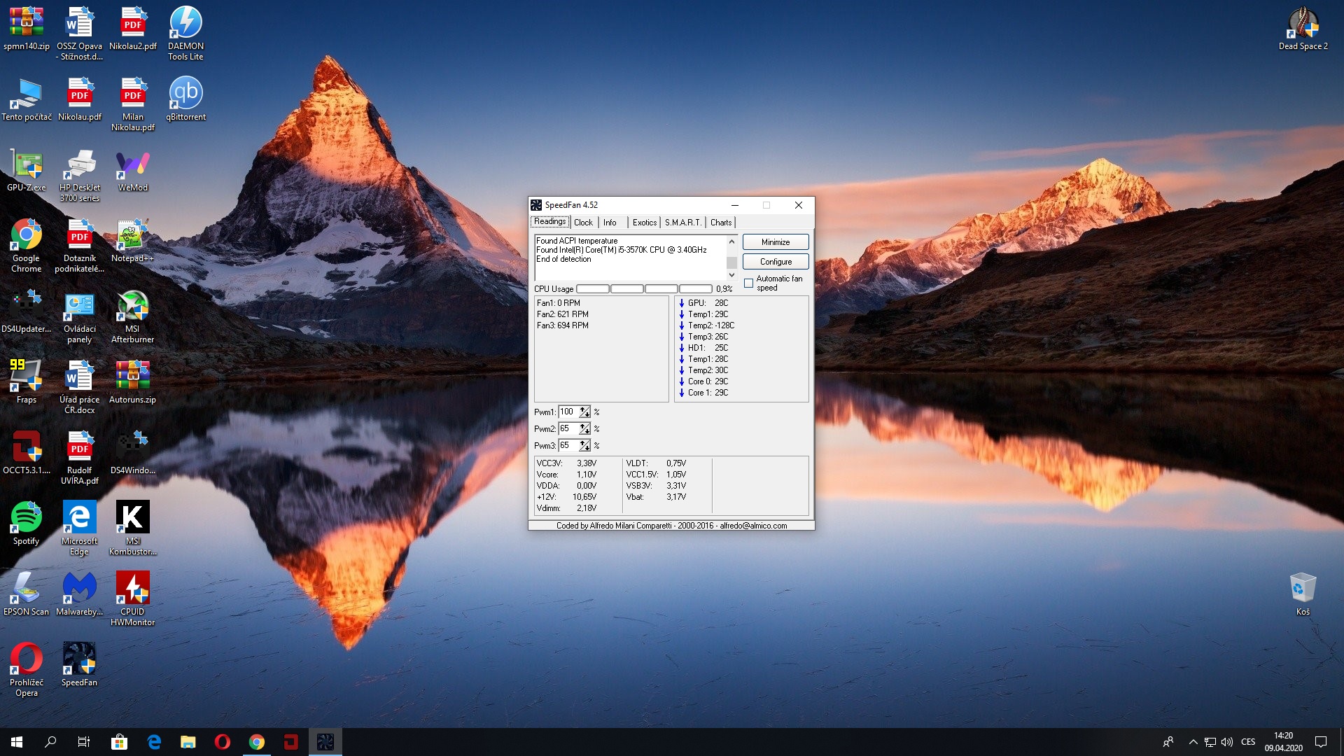

Dnes se mi přestaly točit oba ventilátory v pc skříni,jak je to možné?

Samy od sebe nebo jsi do toho vrtal? Já tam vidím FAN 2 621 RPM a FAN 3 694 RPM. Stáhni si program A…

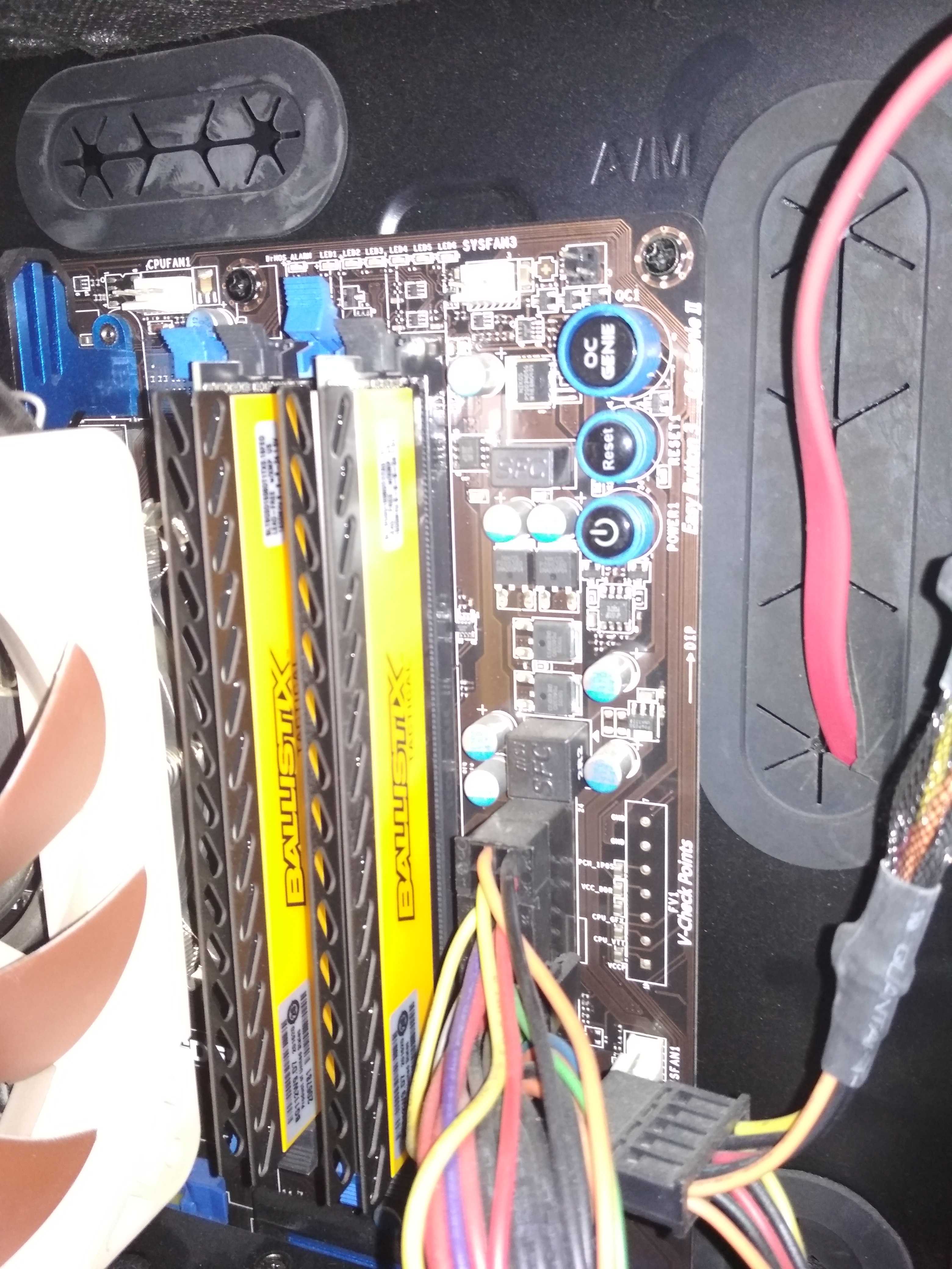

Jak ho mám zapojit do zákl.desky?
Hero 09.04.2020 17:37
Hero
Proč nemáš zapojený větrák ke chladiči procesoru na CPU FAN1?
Lukas1982 09.04.2020 18:04
Lukas1982
To jsem nezapojoval já,ale bratr. Mám ten ventilátor zapojit do SysFan?
Hero 09.04.2020 18:36
Hero
a co máš proti tomu konektoru CPU FAN1?
lední brtník 09.04.2020 19:36
Dobrá výmluva :-D Ventilátor od chladiče CPU zapoj do CPU FAN1 a ostatní do SYS FAN.

To není výmluva ale fakt. V tom je rozdíl. Přepojil jsem to ale jak je možné že se teď CPU chladič t…
Hero 10.04.2020 08:27
Hero
Rychleji než předtím?? Tak to pozor, hrozí výbůch důležitých komponent počítače...:puff: Kup si radě…
Sempron 10.04.2020 09:31
Sempron
Pokud je to pravda, tak bratrovi vyřiď, že je idiot a vícekrát ho ke svému PC nepouštěj. Takže to fu…

v biousu jsem našel nastavení system fan control speed 1 a 2? Oba jsou na 100%. Jeden ventilátor se…
Hero 10.04.2020 10:01
Hero
Netuším. Nevíme nikdo, jak je to zapojené. Z té původní fotky bylo vidět jen, že nemáš zapojený vent…

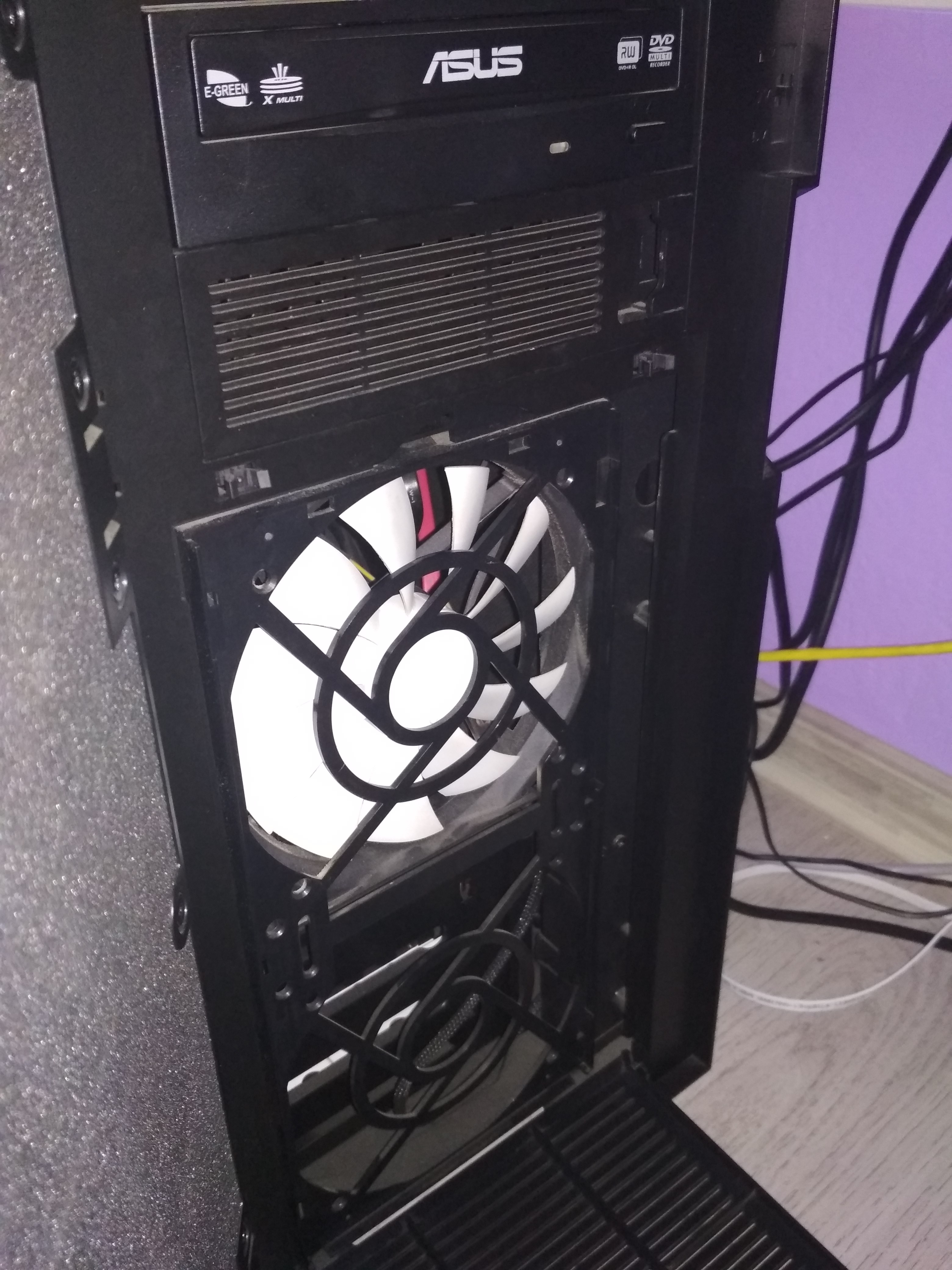

Jak to že se točí jen zadní strana on CPU chlazení a druhá ne?
Hero 10.04.2020 10:35
Hero
jak už tu někdo psal, máte oba s bratrem nasrané v rukách, musíš nosit roušku i na ruce. při vysáván…
lední brtník 10.04.2020 11:08
Trochu drsně napsané, ale přesně tak.
Lukas1982 10.04.2020 15:39
Lukas1982
Bratr mi s tím pomohl a cpu ventilátor se opět točí ale jde více slyšet,známená to že to udělal tak…

Tady to je. Zajímavé je že Aida ukazuje že se ventilátor točí a přitom se netočí vůbec.
Hero 09.04.2020 16:57
Hero
Podle senzorů by se měly točit. Zkus je naprázdno, třeba na 9V baterii nebo přepojit. Ale teploty má…

Pokud pod tím stolem není nějaký vysoký koberec, tak to nemá na teploty vliv. Pokud tam nemáš bočnic…
Wikan 21.03.2020 16:13
Ne,v pracovně mám plovoucí podlahu,koberec nemám.
Hero 21.03.2020 16:32

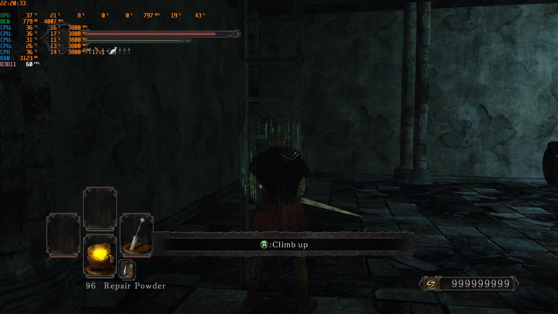

Zde je teplota při hraní.

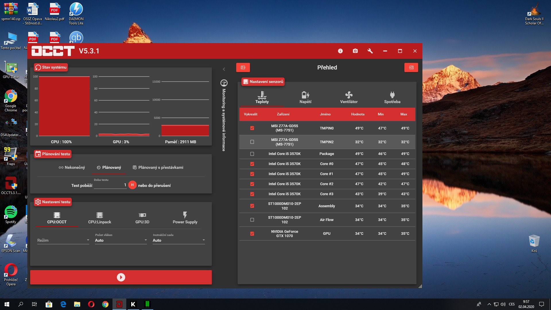

Hero 01.04.2020 22:22
Hero
Podezřele nízké teploty (pokud nemáš v místnosti -15°C).

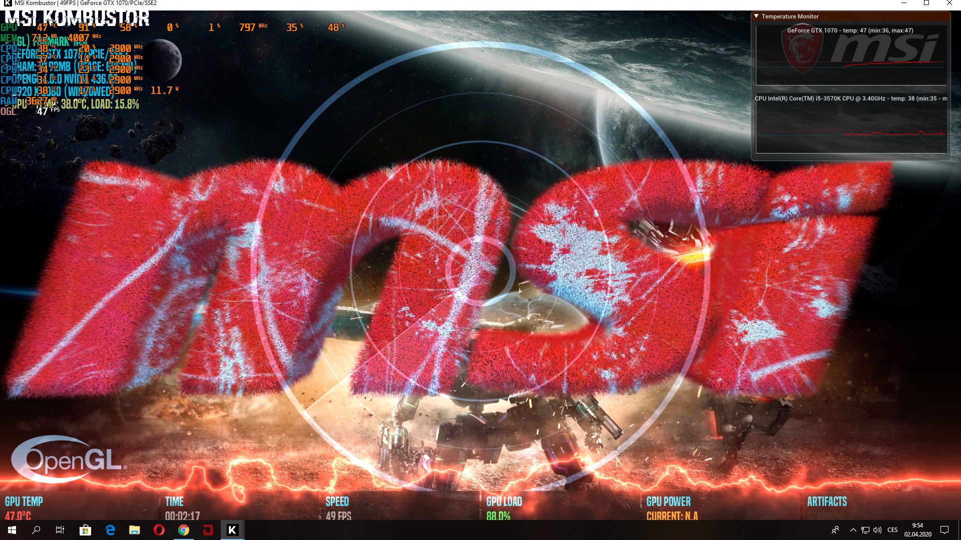

Vyzkouším. Přiložím zde teploty. A proč mám jen 30 FPS ve Furmarku? V-Sync mám vypnutý.Mám dost velk…
Hero 02.04.2020 09:10
Hero
Zde jsou teploty Z MSi Kombustru.
Hero 02.04.2020 09:55
Hero
A zde teplota CPU
Hero 02.04.2020 09:59
Hero
Ten Kombustor neznám, ale vidím, že ta teplota se zvedá. Nechal jsi to jen 2 min., nechej to minimál…
Hanyse.k 02.04.2020 11:41
Hanyse.k
A má to tak být?
Hero 02.04.2020 12:08
Hero
Ten Kombustor vytížil tvou GK na 88%, to vidíš dole. Pokud chceš zjistit, jestli GK má v pořádku chl…
Stáhni si program AIDA64 a podívej se na záložku senzory.

Netuším. Nevíme nikdo, jak je to zapojené. Z té původní fotky bylo vidět jen, že nemáš zapojený ventilátor od chlazení procesoru.
při vysávání si nevšimneš co dělá ventilátor, necháš to blbě zapojit a potřebuješ na to upozornit 2x, pořád si na něco stěžuješ, ale neumíš popsat kde je to zapojené.
roztočením ventilátoru na nesmyslné otáčky jsi z něj mohl udělat dynamo a poškodit tak výstup na desce.
buď dáš netočivý větrák úplně pryč, ať nezhoršuje tvé airflow, nebo ho zapojíš jen na 2 napájecí piny, bude se točit naplno. nebo konečně zjistíš, co máš na desce za výstupy pro ventilátory.

Ten Kombustor vytížil tvou GK na 88%, to vidíš dole. Pokud chceš zjistit, jestli GK má v pořádku chlazení, musíš GK vytížit déle. Hru taky nehraješ jen 2 minuty. Těch 15 minut radím jako minimum, můžeš to nechat i déle. Pokud je chlazení v pořádku, tak nějakou chvíli se teplota bude postupně zvedat a pak se ustálí. Pokud by se teplota zvedala pořád, např. přes 90°C, tak to raději vypni, chlazení v pořádku není.
