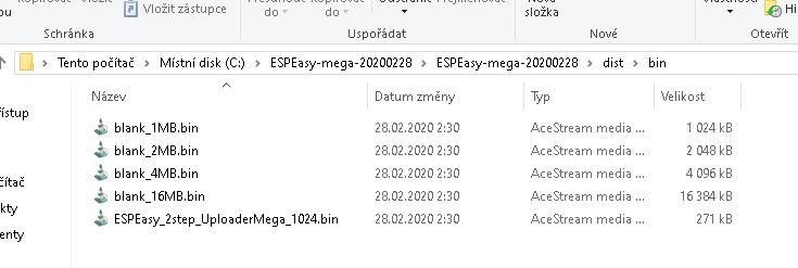

Já jsem si asi stáhl novější verzi tak jak tento típek postupuje na https://www.youtube.com/watch?v=…
Víťa 28.03.2020 18:31
Víťa
A proč sis stáhnul zrovna tuhle verzi a ne nejnovější? :-?
Wikan 28.03.2020 18:40
Protože jsem jinou nenašel
Víťa 28.03.2020 19:21
Víťa
Tak to jsi asi podle toho videa moc nepostupoval. https://github.com/letscontrolit/ESPEasy/releases

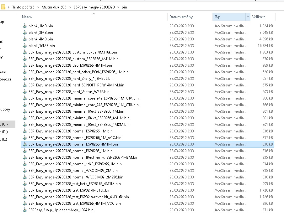

Máš pravdu neumím dávat pozor když se dívám na video taky díky za odkaz ,tak kterou binárku mám vybr…
Víťa 29.03.2020 16:56
Víťa
Kterou binárku to musíš vědět ty. Jde o to, co tam chceš mít a jak velký máš modul. V tom zipu je i…
Wikan 29.03.2020 17:09
Já nevím co je nejlepší a co která binárka umí já bych si tipl ESP_Easy_mega-20200328_normal_ESP8266…

No to je právě napsané v tom readme. Ale ano, tohle pravděpodobně je to, co potřebuješ.
