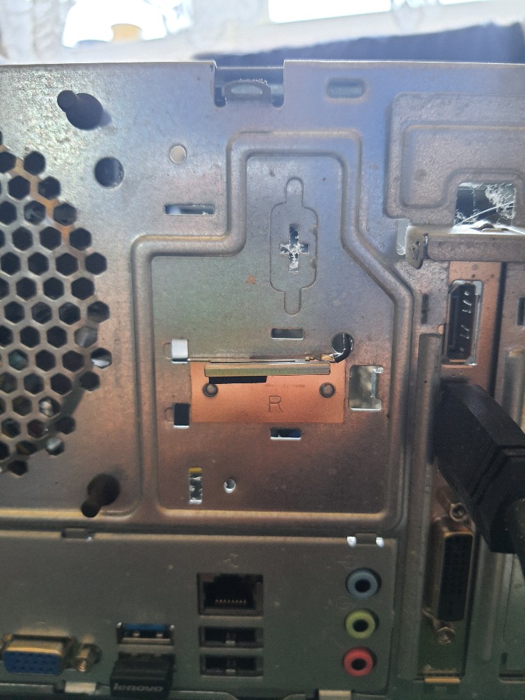

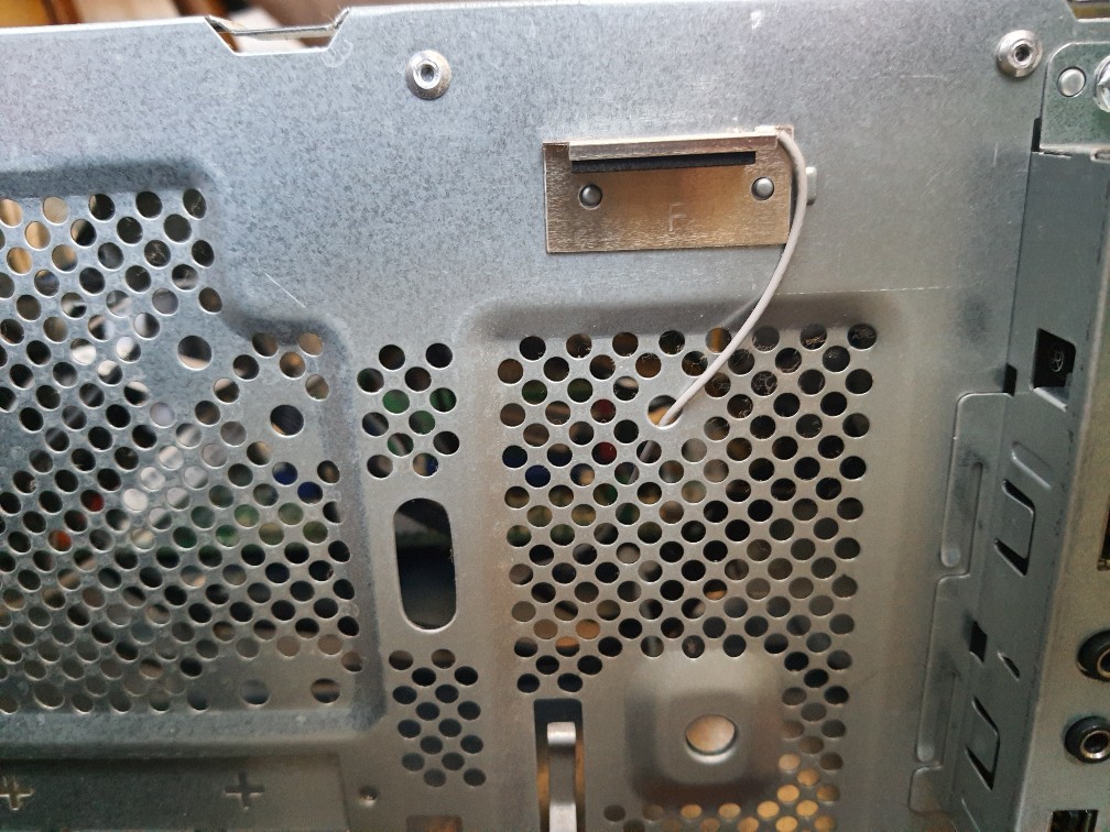

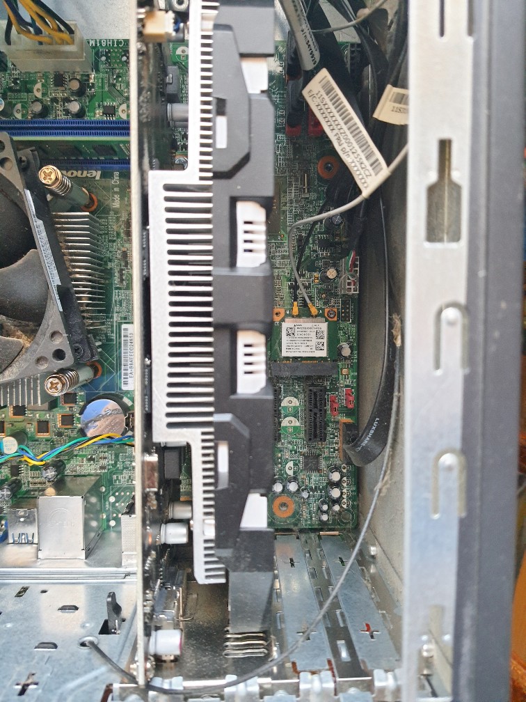

lední brtník 28.03.2020 01:52
Tá nová grafika je gtx 1050. A prikladám obrázky s tou wifi kartou.
Valent 28.03.2020 11:15
Valent
vůbec se mi ty anténní křidýlka nelíbí, to je atrapa někde do kanceláře, kde máš vysílací ap pod str…

to je wifikarta obvyklá v ntb.
některé základní desky mají takový slot, ale pak budou tvůrčím způsobem někde pověšené antény - možná by bodnul nákres nebo fotka - jsou teda ty antény uvnitř kovové case?
typ té rušení vyzařující grafické karty by mě přece jen zajímal.
kdyby to byl notebuk, těžko by se v něm měnila grafika, každopádně záruku na funkčnost by nikdo nečekal.
vypadává jen připojení - ikona vpravo dole?
nebo se zruší i wifikarta ve správci zařízení (devmgmt.msc)?
Áno tie antény sú vnútri. A s tou grafikou ktorú som vyradil som si neni istý bolo to niečo medzi gt 700 až 750. A to pripojenie vypadáva tak že niekedy ma proste odpoji od určitej siete ku ktorej som pripojený ale vidim tam tu sieť ale niekedy mi tu sieť ani nenájde.
stará grafika tě nijak neruší.
na současné tajné kartě je dc měnič, sráží tam 12V dolů. až v hrách začne fungovat akcelerace = stoupne odběr = možná i vyzařování z cívek. proto mě zajímá, kudy vedou anténní tykadla z wifikarty, která je vychytrale odstíněná od wifi právě kovovou bednou počítače. v extrémním případě nemá wifikarta žádné antény - to ani nechcu číst.
píšu to znovu a polopaticky, protože nedostávám žádné odpovědi.
je to dost pravděpodobné. pořád si myslím, že vyzařování některé z cívek na grafice je tím viníkem, proč wifikarta uvnitř pc nefunguje.
čili po nákupu usb adaptéru ji vybrat ven.
ten jednoanténový usb adaptér funguje, ale u stoláku musíš dávat bacha na umístění: příjmu signálu nemůže stát v cestě kovový case, ani kolem adaptéru nemůžou viset kabely co vedou zezadu.
proto je vhodnější ten typ přes usb kabel. víc antén, víc adidas.
One USB extension cable
i jednoanténový wn722 obsahuje krátký prodlužovací kabel
