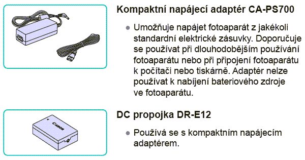

Napájecí adaptér a DC propojka jsou uvedeny v návodu jako příslušenství, stačilo si to přečíst. Jsou tam i obrázky.
https://www.megapixel.cz/canon-dc-adapter-ca-ps700-1471530730 + https://www.megapixel.cz/canon-dc-propojka-dr-e10
karel to ví!!!!!
Dalo to práci, v česky psaném návodu jsou obrázky.

DR e10 tam asi nepujde. Měla by to být DR E12 ale tu nemůžu v najít.
Je tady odkaz na AliExpress.
