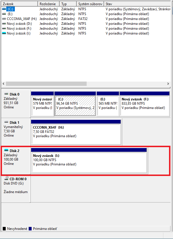

Takže dnes som sa prihlásil na počítač z Windows 10 1903 a správa diskových zariadení objavil disk 100 GB. Čoje záhada lebo môj 1 TB disk je rozdelený len na dve časti C 96 GB a E 834 GB. A dnes objavil sa disk I 100 GB. Divné na tom je že disk sa chová ako ozajstný disk len kým ostatné dva disky majú sivú farbu v tak ikona tohto je tyrkysová.Včera tu tento 100 GB disk I ešte nebol. Stretol sa niekto z niečim takým?
Seš si jistý, že ten záhadný disk (asi myslíš oddíl) má 100 GB a ne 100 MB?
Tu je obrázok čo by to mohlo byť?
![[89584-100gb-png]](https://pc.poradna.net/files/89584-100gb-png)
Že by OneDrive?
Odpoj se od sítě a koukni znova.
Nezkousel jsi nejakou virtualizaci nebo ramdisk?
Nie, proste disk sa objavil zo dňa na deň. Skusim reštartovať počítač a uvidí sa.
Pokud tam bude i po restartu, klikni na ten Disk2, zakladny, 100GB a dej vlastnosti, melo by ti to rict vic. Pripadne sem hod printscreen tech vlastnosti.
Obsah oddielu NTFS jesto? Aké sú tam dáta, aj skryté, systémové, metadáta.
Odstráň oddiel, reštartuj PC. Ak bude hluchý, zlúč tento oddiel (merge) v Správe diskov Windows alebo pod MinitollsPartitionWizard.
Záhadný disk po reštarte zmizol, práve tak rýchlo ako sa objavil. Pred reštartom som pozeral bol prázny.
škoda, mohol si v zložke: System Volume Information zistiť, vo co gou ak bola alokačná tabuľka pod NTFS.
Zrejme nejaký moutnutý oddiel službou W10, ešte som sa s tým nestretol, a to už s PC a Windows pracujem takmer necelé dva týždne, ale o to intenzívnejšie sa mu venujem.
Porad si myslim, ze to byl virtualni disk, akorat je zahada, proc tam byl a co ho vytvorilo. Tvrdis, ze jsi sam zadny program, ktery by za nej mohl byt odpovedny nemel spusteny. Pak asi zustava jen monzost nejake microsofti vyvhytavky pro aktualizace nebo chyby v ramci aktualizace anebo viru. Projel bych system radeji Eset online scannerem.
Měl by to být virtuální disk, klikni pravým a dej ho odpojit.
Našlo to nejaké pupy ale nič, čo by spôsobilo pripojenie virtuálneho disku.
ok, "disk" je pryc, nema cenu to dal resit, zustava to vsak trochu zahadou.
