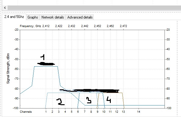

To nejsou procenta, ale síla signálu v dBm (máš to tam napsané), čili vztažená k výkonu 1mW. Jaké úr…

když otevřu scanner tak tam je Network Name pak Signal Strength a Signal Quality a tam mám 100% moc…

mám -57dBm? takže ne 100%?

Mate signalu bohate dost, 2-3-4 jsou mnohem slabsi = nebudou vas ovlivnovat - rozdil 25-27dB je hodn…

No to je právě ten problém protože 1,3,4 jsou od lokálního providera ty se až tak nekrejou ale ta 2k…

Pisete ze 1 jste vy - signal mate silny vic nez dost, zbytek je rovnomerne zaruseny, ale je to jen s…

No ja by som povedal, že ťa ruší. V určitom prípade keď všetci vysielajú naraz bez toho aby sa dohod…

S tím rušením jste všichni vedle. Tohle není rádio, aby se signály na víceméně stejném kmitočtu ruši…

To si popísal wifi podľa normy 802.11b. Konkrétne moduláciu DSSS (Direct Sequence Spread Spectrum).…

No ani jedno nemáte. Signál sa meria v záporných decibeloch, alebo Decibel-milliwatt. Hodnota v % j…

takže čím menší - dBm tím lépe? je to tak? Děkuji

Zaporne mensie cislo je v skutocnosti vacsie...to by si mal vediet z matiky.

proboha nekomplikuj mu život, vidíš že z textu nechápe vůbec nic. je fuk jestli má decibely kladné n… poslední
lední brtník 02.04.2020 20:45
Jaké úrovni signálu říkáš ve svém pojetí 100 a 80%? Protože 100% signálu je 0dBm, to v grafu ani není.
No ja by som povedal, že ťa ruší. V určitom prípade keď všetci vysielajú naraz bez toho aby sa dohodli kedy, kto môže vysielať, tak je dôležitá plocha rušiaceho signálu. Na tom grafe je to pekne vidieť. Okrem toho je dôležité vedieť, že to, čo vidíš na grafe sú len prístupové body (AP). Niesú tam vidieť stanice (PC, mobily, notebooky, hanheldy, tablety, tlačiarne, televízory a iné wifi). No a toho, čo tam nieje vidieť býva tak 5x viac a môže byť silnejšie než to, čo si myslíš, že ťa ruší.
S tím rušením jste všichni vedle. Tohle není rádio, aby se signály na víceméně stejném kmitočtu rušily. Tady jde o rozprostřenou modulaci a každý přijímač si podle svého kódování vybere svůj správný signál, i kdyby byl mnohem slabší než ostatní. Všichni mohou klidně vysílat na stejném kanálu a vůbec to nevadí.
To si popísal wifi podľa normy 802.11b. Konkrétne moduláciu DSSS (Direct Sequence Spread Spectrum). Od 802.11g sa používa modulácia OFDM (Orthogonaly Frequency Multiplex). Všetky prijímače DSSS aj OFDM si riadia vysielanie podľa mechanizmu CSMA/CA. Ak by to bolo tak ako si myslíš, tak by neexistoval problém skrytého nódu (hidden node). Predchádzanie kolíziam znamená, že prijímač počúva a musí mať nejaký rozhodovací mechanizmus, ktorý určí kedy sa môže prepnúť na vysielanie.
No a táto vec je nastavená na úroveň -74 dBm. Pod touto úrovňou je kolízny detektor vyradený a stanica si myslí, že je voľný kanál, tudíž vysiela a je jej jedno, či tam vysiela ešte niekto iný.
Čo sa stane zlúčením dvoch, alebo niekoľkých vysielaní dokopy by ti mohlo byť jasné. Rozhoduje tam potom to, koľko bitov je z celého framu poškodených, bo to používa aj samoopravné kódy ako systém Compact Disc.
Signál sa meria v záporných decibeloch, alebo Decibel-milliwatt. Hodnota v % je ako keby som povedal že v miestnosti je 100% teplota. Nedá sa to % vyjadriť, a povedať kde je 100%, lebo ani intenzita elektromagnetického poľa nemá hornú hranicu. Rovnako ani teplota. Už keď aj softvér udáva % hodnotu u signálu, tak skôr popisuje 100% - hodnotu predstavujúcu presitenosť šumu v pomere na množstvo prenášaných dát. Ale to je kvalita signálu, nie sila signálu.
Lepšiu predstavu o tom aký máte signál Vám povedia hodnoty ako:
Bit Rate, Tx-power, LQ, Signal level, Invalid misc za čas, Tx excessive retries za čas, Missed beacon za čas, atp.
