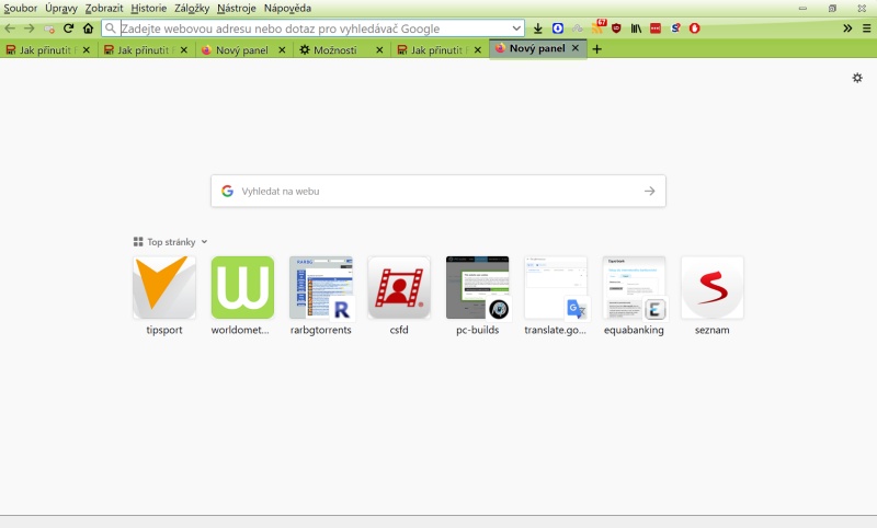

kdyz otevru Firefox, kdyz macknu na domovske tlacitko a kdyz otevru novy panel si nechat zobrazit nejaky vlastni speed dial
about:preferences#home - Obsah domovské stránky Firefoxu.
Tam se to dá nastavit. Ty ale píšeš, že jsi někde na verzi68.7.0esr, tam to může být jinak.
[89730-firefox-jpg]
