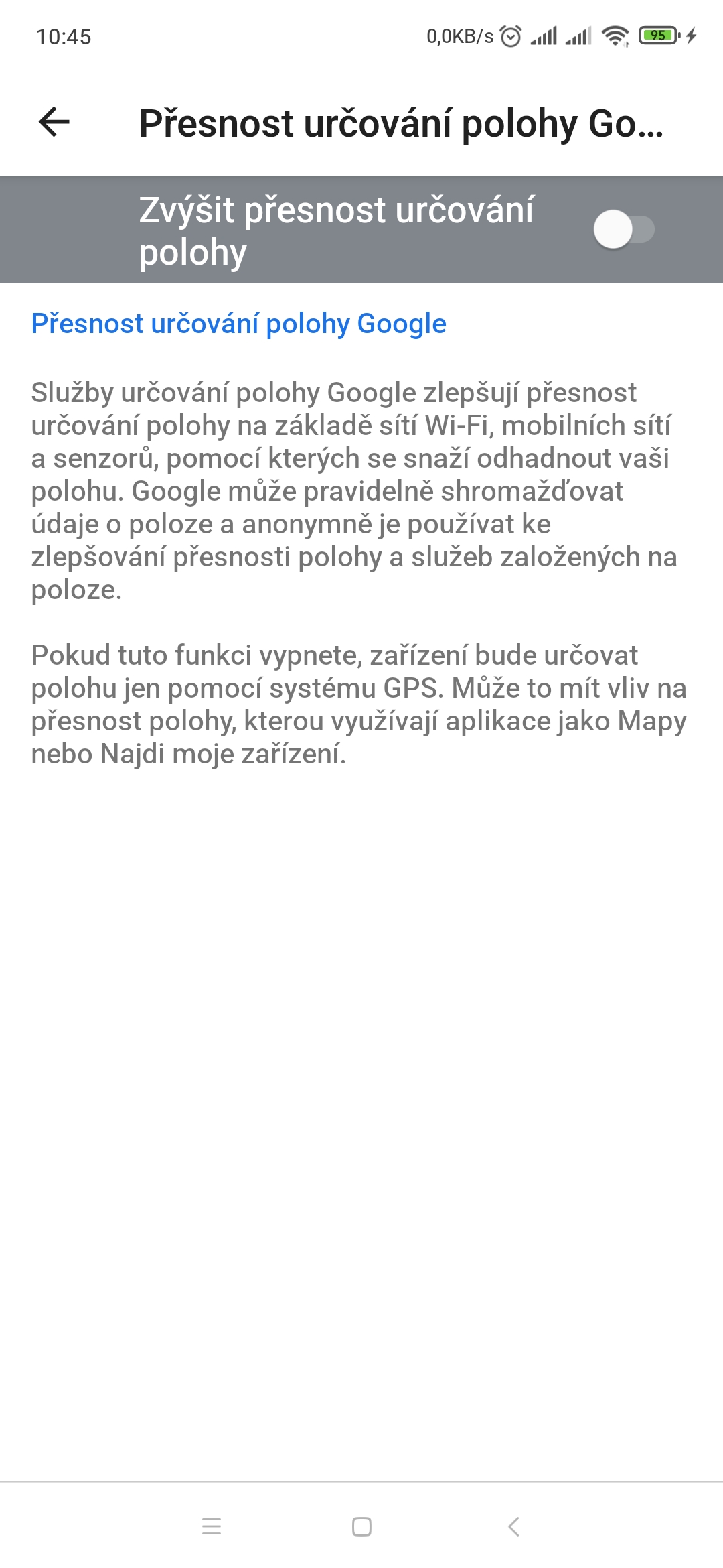

Zkus deaktivovat v nastavení polohy ..viz.príloha

Děkuji hned jak budu doma tak se na to vrhnu.
