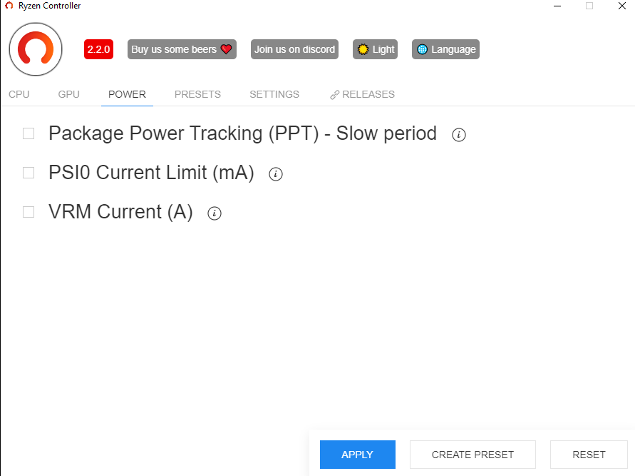

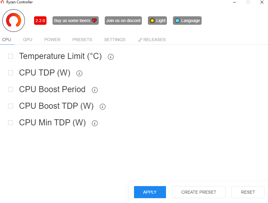

našel sem na internetu aplikaci co umí s ryzenama na laptopech, dá se natom nějak podvoltovat bez zt…
Sempron 11.04.2020 17:04

nečekej, že něco jako undervolting bude fungovat u mobilní platformy, kde se hlídá každý wattík. To…

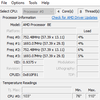

103 stupňů podle jeho obrázku bez zátěže a on píše, že v zátěži :-D 6% není zátěž. Co už, nechme ho…

nečekej, že něco jako undervolting bude fungovat u mobilní platformy, kde se hlídá každý wattík. To můžeš provozovat na desktopu, kde limity a napětí bývají nastaveny více rozostřeně, aby se do binu vešlo více čipů.

Jak se mi může upíct notebook, když jsem pod kritickýma teplotama? Zase nějakej výkřík do tmy nebo co? :-) muj CPU ma maximalni teplotu 105, grafika 95 mam v zátěži o patnáct stupnů pod. Asi nějakej desktopák co nikdy neměl ntb?
teploty nejdou přes 90 a GPU jede max na 80
Teď už píšeš, 105 a grafika 95. Asi se budeš brzo divit, že ti to nebude fungovat. Můžeš pomalu začít šetřit na nový...

Dosažená max.teplota 110°C je ale už přes limit.Ale dělej si s tím co chceš, honíš výkon a upečeš to brzy.Tvůj notebook, Tvoje peníze, Tvůj problém.A jelikož jsi do toho vrtal,možná ani s reklamací neuspěješ.
103 stupňů podle jeho obrázku bez zátěže a on píše, že v zátěži :-D 6% není zátěž. Co už, nechme ho v jeho myšlenkách, že je to v pořádku...
