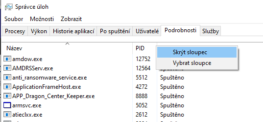

ten svchost má pid, výpis ukáže, o jakou službu jde:
nemám tu w10, třeba tam ve vlastnostech toho svchostu mají takovou možnost.
nebo to ukáže rozumnější nástroj - ms process explorer.

zobrazit PID dokáže i taskmanažer (ten je ve Win10 jinak obzvláště povedený a vylepšený)
