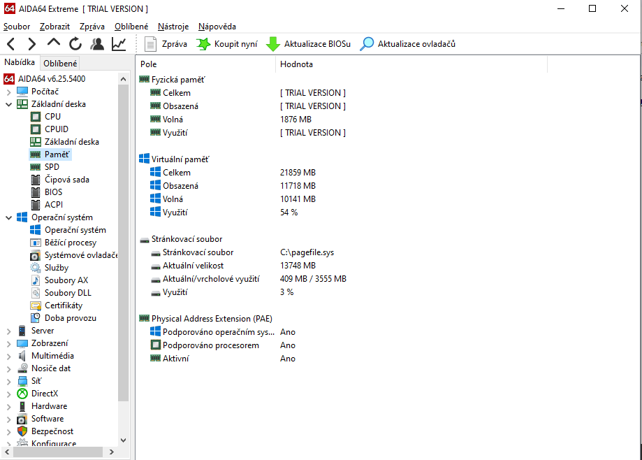

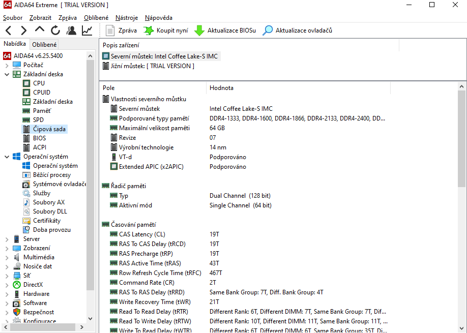

Ano. Stahl jsem si na jedno doporučení AIDA64 a toto jsem tam našel
Naresir 15.04.2020 17:47
Naresir
Keby si tak klikol namiesto na "čipovú sadu" radšej na "pamäť", tak sa dozvieme viac...

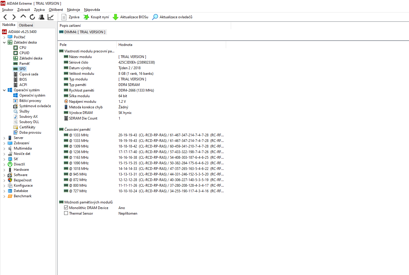

Sorry, nižšie je SPD, ešte to vyfoť...
pme 15.04.2020 17:56
pme
Zde:

Máš [TRIAL VERSION] programu, takže výrobcu a označenie RAM sme sa nedozvedeli... Jediné čo viem, ta…

příště si nech poradit cpu-z, který je free a informace o ramkách ti nezamlčuje. (záložka memory, sp… poslední
