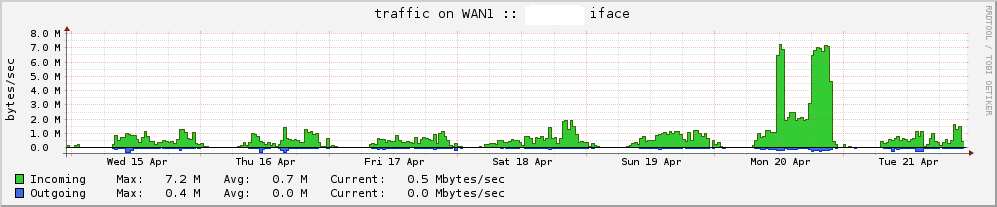

to je mrtg/rrdtool. Na to potřebuješ aspoň Mikrotika, nebo lepší router. ;-) Mně se třeba takto roz…

dost se fláká, to nevypadá jako zálohování internetu.

Oki,tak prečo nechcem týmto uraziť svojho internetového poskytovateľa ma naťahuje a nepovie rovno že siet je preťažená.Lebo aj mne je to už čudné ked ráno o 4:30 ked stávam do práce nameriam rýchlosť akú mám v zmluve do 35 Mb/s,nameriam väčšinou 35+- 34...32 Mb/s,a potom ako keby uťal.Ps ten graf máš skade,ďakujem
