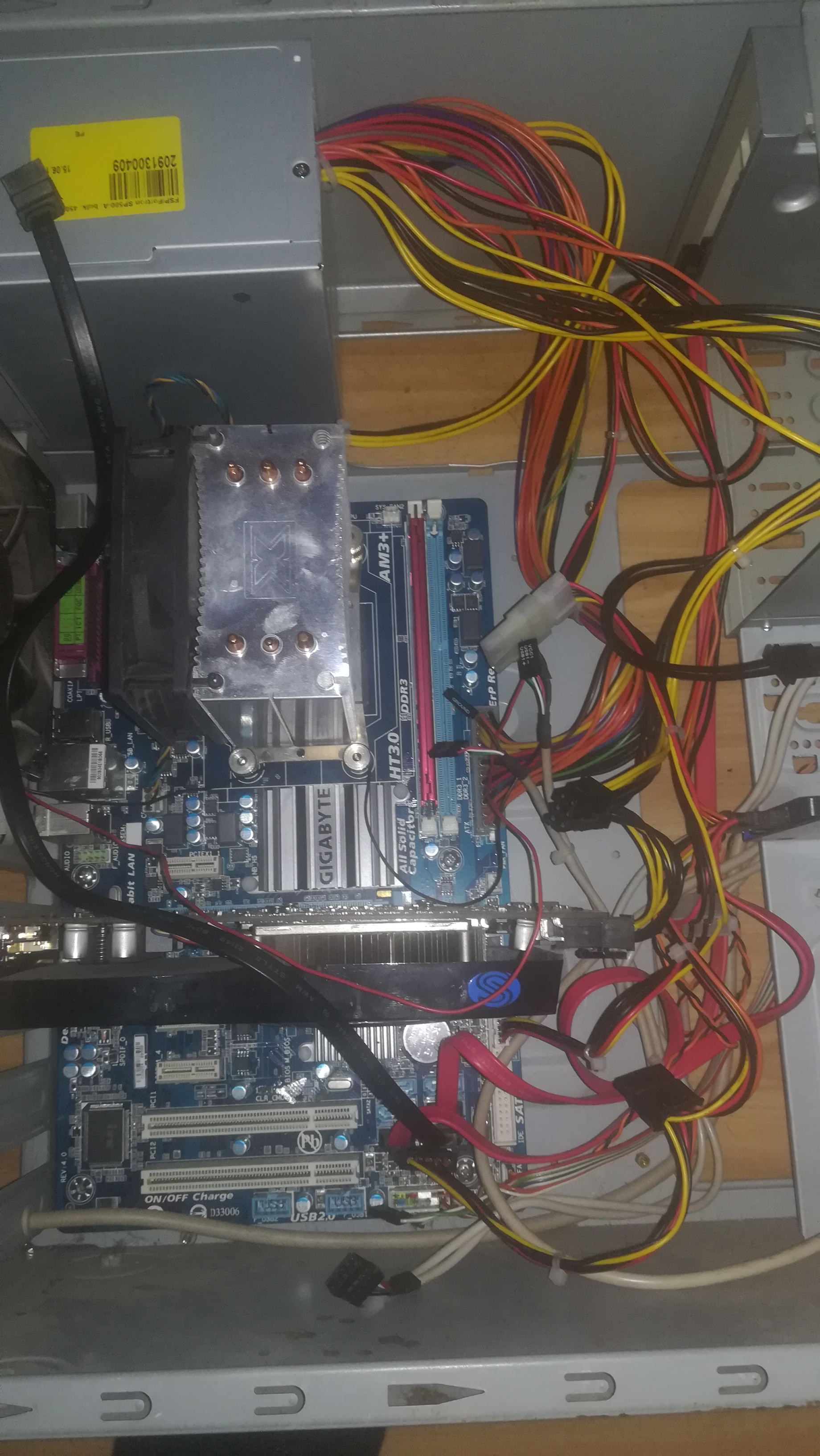

dokážeš na mobilu nastavit normální velikost obrazu, 3-4mpx? máš zapojený 4pin kabel u procesoru? m…
lední brtník 18.04.2020 19:44
Fotka
Tom123455 18.04.2020 19:48

A ještě mám dojem podle z tý fotky, že máš přidělaný ventilátor na špatné straně chladiče.
host 18.04.2020 20:06
To nevím takhle už to mám zapojeny dlouho no.
Tom123455 18.04.2020 20:15
Tom123455
Jj, pravda. To musí být airflow :-)
Lukas1982 18.04.2020 20:48
Lukas1982
to jen tak vypadá na fotce, grafika je 2-slotová, viz napájecí konektor. ale že to utáhne ten 300w…
lední brtník 18.04.2020 20:57
zřejmě kvůli kolizi s RAM sloty....
touchwood 18.04.2020 22:06
Taky mě to napadlo. To musel montovat nějaký všeumělec.
host 18.04.2020 22:29

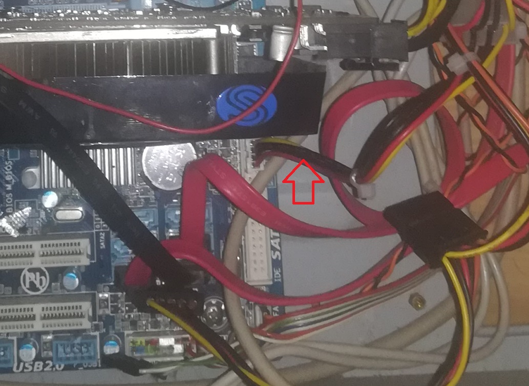

Tohle je co?
Lukas1982 18.04.2020 20:58
Lukas1982
Hrajete s Wikanem nějakou oční soutěž?! ]:)
host 18.04.2020 21:06
Vypadá to tak, ale na něj nemám. Krom těch odpojených káblíků z čelního kabelu jsem to náhodně uvidě…
Lukas1982 18.04.2020 21:19
Lukas1982
podle původní fotky by to mohl být kousek nějaké fólie. start to urychlovat nebude.
lední brtník 18.04.2020 21:21
typ desky bude schovaný pod grafikou. jemně vytáhnout a přečíst.

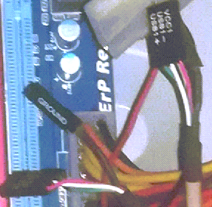

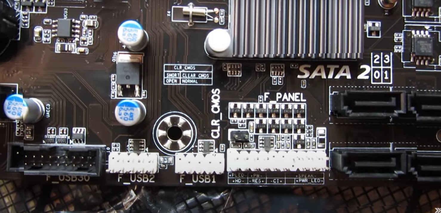

lední brtník 18.04.2020 20:55
[HDvQDoM.jpg] tj. je to jako u naprosté většiny desek.

Ten FDD kabel je vražený do IDE konektoru ? Vytáhnout! Ventiláto má foukat přes chladič do výstupníh…
MM_tank 19.04.2020 14:09
MM_tank
Ty jo, to jsem ještě neviděl :-) Pro tazatele: Dej to někomu, kdo tomu aspoň trochu rozumí.
Lukas1982 19.04.2020 16:11
Lukas1982
Tankista, mas dobre oci.
Jufo 19.04.2020 16:16
Jufo
Hezky! :-D Tanku, máš oka jak ostříž. Já si toho nevšiml. poslední

Pokud nejsi Herkules, tak se splést moc nemůžeš. Dávej si hlavně pozor na ATX12V konektor (4- nebo 8-pin) a PCIe 12V konektor (6- nebo 8-pin). Oba mají navzájem prohozené 12V a GND dráty, ale taky mají klíčované konektory - nicméně siláky tohle nezastaví.
máš zapojený 6-8pin do grafiky?
víš vůbec co máš za základní desku? je to na ní největším písmem.
máš manuál od základní desky? když ne, dokážeš ho najít v supportu u výrobce desky? funguje vám doma google?
Stáhni si z webu výrobce manuál, tam máš vše popsané. Hlavně je potřeba správně zapojit kablík PWR, ten je od zapínacího tlačítka na bedně. Pak tam ještě budeš mít PWR_LED, HDD_LED, RESET, a podobně, vše je nakresleno v tom manuálu.
Nechápu, proč jsi kvůli vyfoukání prachu všechno odpojoval?! Nebo sis to měl předem vyfotit, ne až teď.
Vypadá to tak, ale na něj nemám. Krom těch odpojených káblíků z čelního kabelu jsem to náhodně uviděl. Přijde mně to jako kus alobalu, ale tak dobrý zrak nemám.
