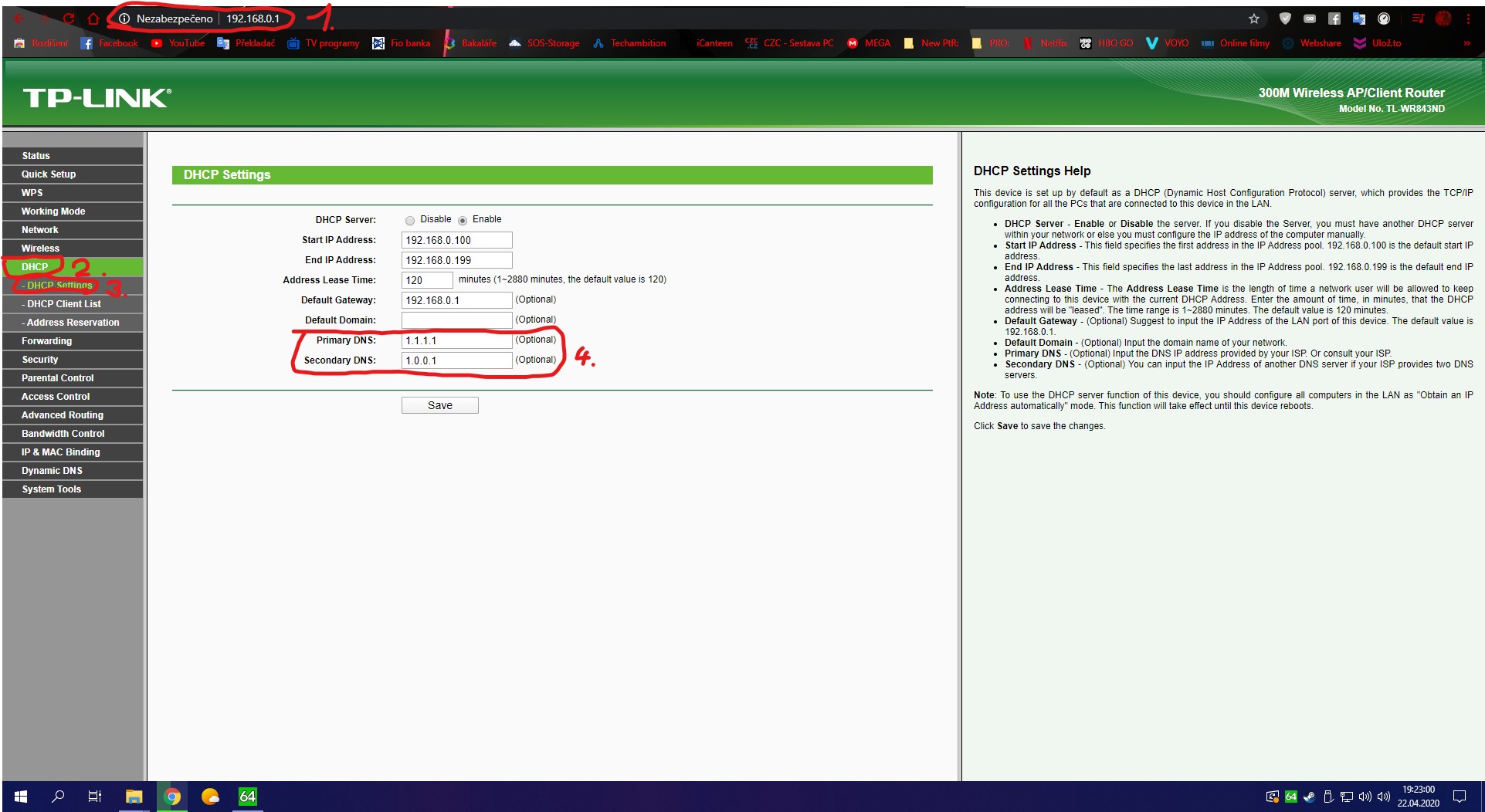

Měl bych dotaz zda někdo umí napsat příkaz aby se takto nastavila čísla (viz: foto "1") koukal jsem na návody na youtube jak zrychlit internet a bylo tam že změnili základ těch DNS serveru z obou 0.0.0.0 na to, jak to máte na fotce. foto "1" pak jsem již také nastavil v routeru "TP Link" (Viz foto "2") tam také bylo vše na 0.0.0.0 po uložení daných číslic, jsem restartoval router a teď mi to přijde i rychlejší. Jde mi o to že to má prý zrychlit údajně internet.. netuším co je na tom pravdy.. zkoušel jsem měřit rychlost přes stránku "www.speedtest.net" a vypadalo to vskutku dobře.

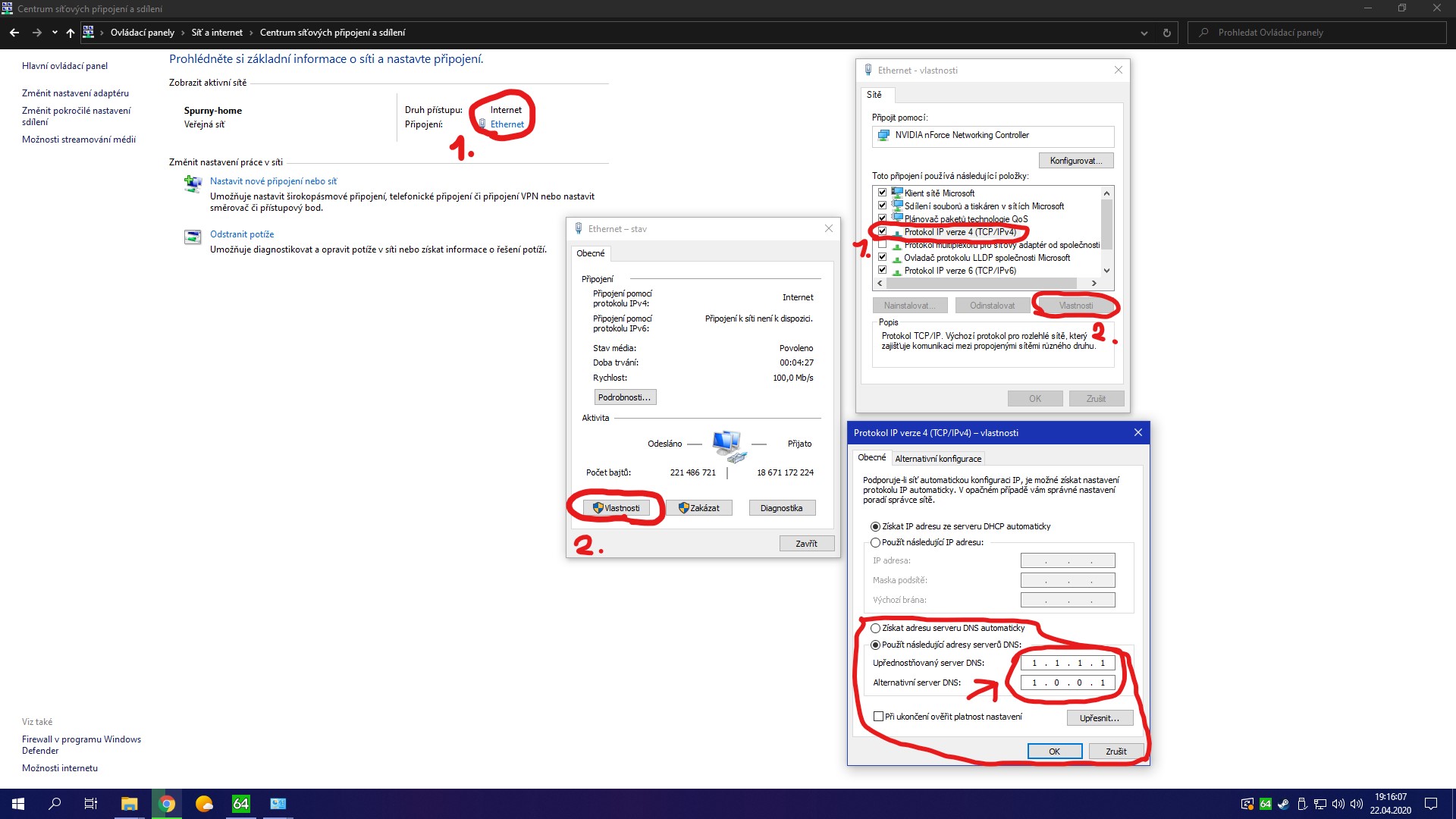

Moje otázka tedy zní, umíte napsat příkaz v Reg - (foto "3" soubor jak vypadá) abych prostě ho otevřel spustil to, jen potvrdil a uložilo se to, na ty dané čísla místo těch 0.0.0.0 ?

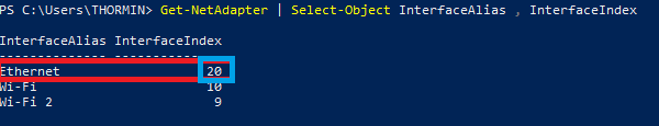

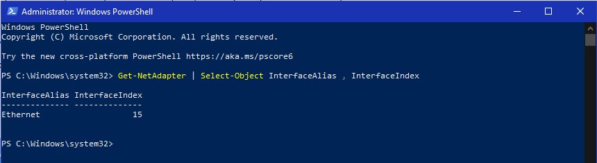

Děkuji, ale netuším zda to je ono, zasílám foto tudíž tohle napíšu do toho: reg: -> set-DnsClientSer…

Vraci, zobrazuje ti index 15, takze : set-DnsClientServerAddress -InterfaceIndex 15 -ServerAddresse…

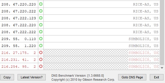

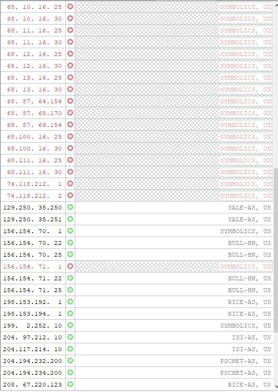

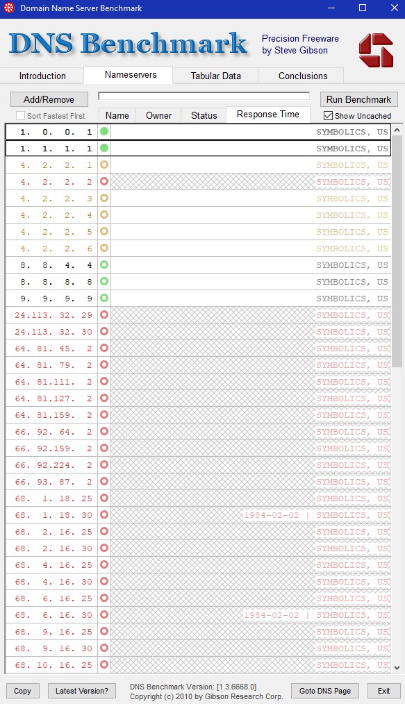

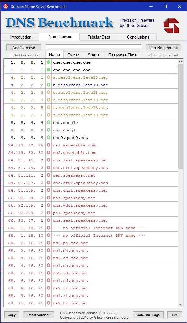

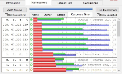

Lepší by bylo kdyby jsi zobrazil "Response Time", ale podle sezaření (ty prvni bývají nejrychlejší)…
HPET 22.04.2020 20:26
HPET
Response Time - posílám 3 fotografie.
xMerlins 22.04.2020 20:38
xMerlins
Nejdřív musíš kliknout na "Run Benchmark" (spustit test) a počkat až se ukončí (1-2 minuty) aby jsi…
HPET 22.04.2020 20:49
HPET
set-DnsClientServerAddress -InterfaceIndex 15 -ServerAddresses ("1.1.1.1","1.0.0.1")
Pak jen spustím a mělo byt o být?
Ano. Nastaveni pro tvou sit LAN (15) bude DNS nastaveno primary na : 1.1.1.1 a sec na: 1.0.0.1
Powershel musis spustit jako spravce.

(Existuji DNS benchmarks, testy, muzes porovnavat) https://www.grc.com/dns/benchmark.htm :
