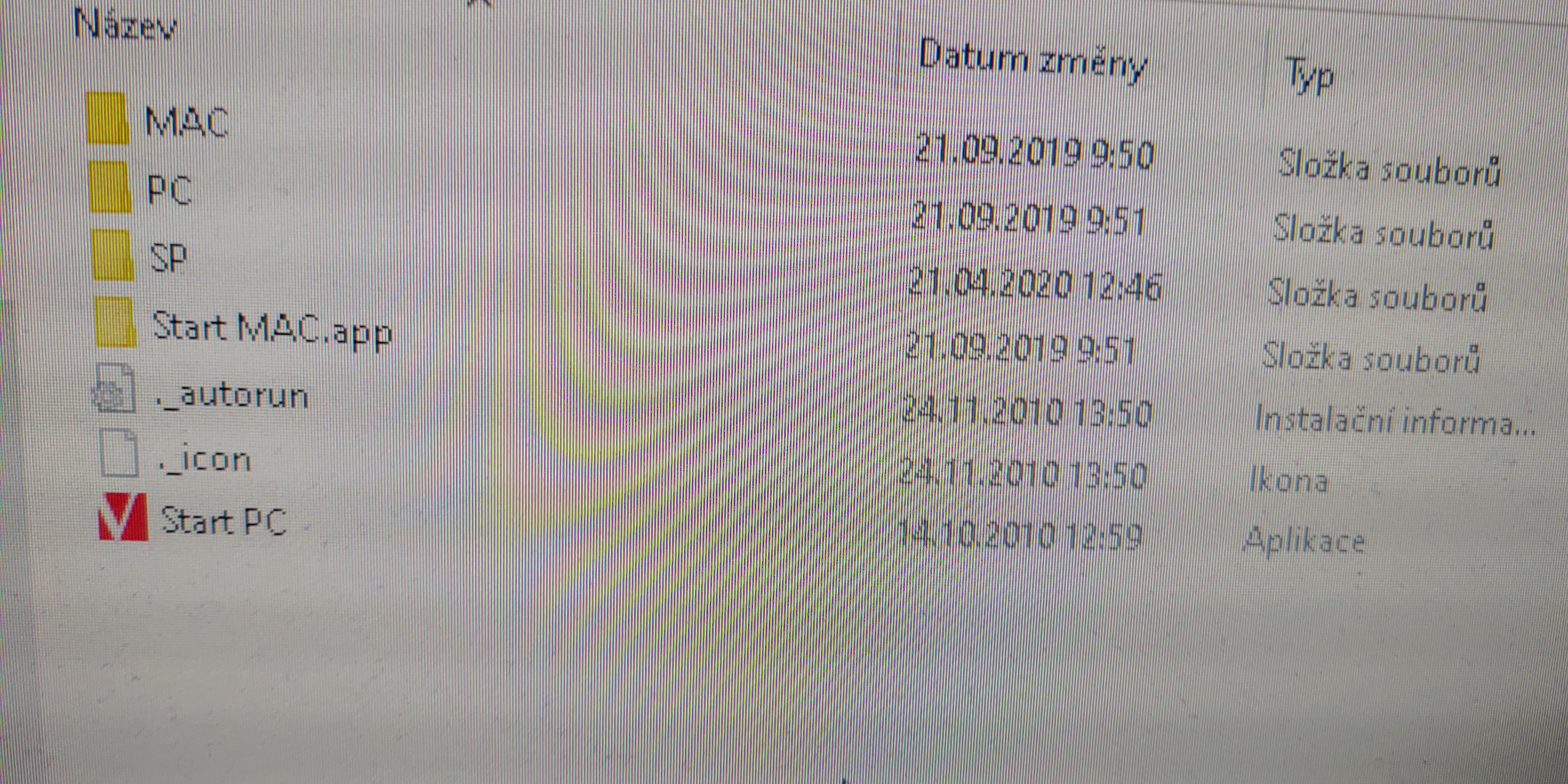

Proc bych mel disk znovu rozdelovat? A jak, kdyz chci mit jen 1 oddil? Jinak v tech dalsich slozkach jsou manualy ve vsech jazycich a asi nejake utility pro pripojeni na windows, mac OS. Ma to celkove velikost i s tim autorunem atd 200 MB
No jsou tam manualy, atd. Jak jsem uz psal vyse, ale na jinym disku jsem toto treba jinak nemel. Jinak mimochodem je nutne v dnesni dobe odpojovat zarizeni mobil, disk pres bezpecne odebrat? Uz to nedelam ale nekde jsem zase neco slysel o niceni zarizeni (vim ze to mohlo zpusobovat ztratu dat)
podívej se do správy disků. jestli ten externí disk má jen jediný oddíl naformátovaný ntfs, je to správně a nic s ním nemusíš dělat.
ten obsah je na tobě, jestli k něčemu využiješ, nejspíš ne.
normální člověk si jen zapne zobrazování přípon souborů. (ještě lépe - používá normálního správce souborů)

Jo, je to NTFS. Jen jsem se divil ze tam prave tyto soubory jsou, autorun atd.

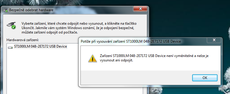

Napisu ty dotazy rovnou sem at se neptam 3x Ono je zvlastni, ze ten pocitac s windows 7 bere ten disk jako nevymenitelny, proto mi to nelze ani odebrat, kdyz si tam pridam bezpecne odebrat pres zástupce, nerozumim tomu proc se pripojeny zarizeni chova jako nezamenitelny disk?
+ podle tebe tedy u mobilu neni problem jednoduse vytahnout kabel bez pouziti tlacitka bezpecne odebrat? (po pravde ho aspon prepinam vzdy z presnosu dat na "jen nabijet - tedy ze zakazu prenos dat pri pripojeni)
+ pokud jde o usb tak bych to tlacitko mel udelat kvuli poskozeni disku softwarove? Hardwarove se nemuze takto poskodit?
nebyl jsem u instalace ovladačů na tvůj pc. nevím proto, proč se to tak chová.

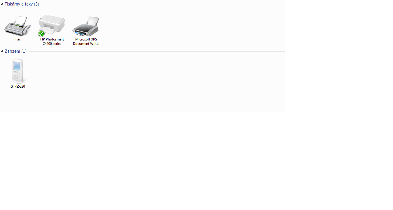

novější androidy už prý nefungují jako paměťové zařízení (disk s písmenem, mass storage device), ale jako multimediální krám. nepíšeš, jestli je to tento případ: jak se zobrazuje ten telefon a jak flashka.
mobil:
po pravde ho aspon prepinam vzdy z presnosu dat na "jen nabijet"

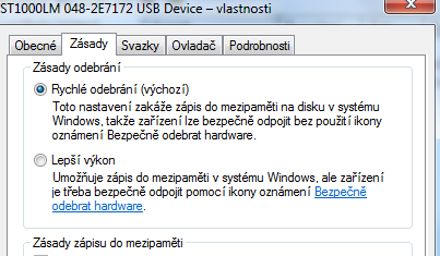

flaska/disk jsou na tom hůř kvůli diskové cache v ram:
hardwarově = odpojení za chodu, to je riskantní. tam se má právě objevovat ikona vpravo dole.
jde tomu pomoct nastavením ve windows, ať zapisuje ihned a nepoužívá zpožděný zápis, ale spoleh na to není. může to změnit nějaká tupá aktualizace. když windows dodnes neřídí vlastní diskovou cache a nepoznají okamžik bezpečného odpojení, musí se tomu dát čas před vytažením pár vteřin a doufat. a hledat, proč se ikona bezpečného odpojení neobjeví.

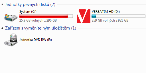

https://pc.poradna.net/files/89927-disk-2-png ... novější mobil se asi nepřipojuje jako disk
https://pc.poradna.net/files/89928-disk-1-png ... tak si to představuje i ms, já to nemám rád. teoreticky: jak vidíš konec kopírování, to můžeš za 2s odpojit.

https://pc.poradna.net/files/89930-disk4-png ... aj jaj, špatná detekce usb disku, to se u některých usb stává. podle hlášky nepůjde ani v tentopočítači: "vysunout" - bude ti to komplikovat život furt, zbavil bych se toho disku. objeví se ti vůbec u nějaké flasky ta odpojovací ikona?
bez záruky zkusit odpojit externí disk při restartu, stáhnout "nirsoft usbdeview", najít ten disk v seznamu, smazat jeho záznam. ale spíš to nepomůže.
https://pc.poradna.net/files/89931-xx-png ... telefon se nepřipojuje jako disk, ale jako mediální krám.

to měl usb disk s nějakými autorun hovadinami od verbatimu. nebývá to k ničemu. když se mu to nebude líbit, smaže to i v průzkumníkovi:

tak moment, ten usb disk je fat32? https://pc.poradna.net/files/89927-disk-2-png ... a co bude dělat s filmy většími než 4gb?

Ne, více jak 4GB soubor tam ani nezkopíruješ.
Jak psal méďa, použij minitool partition wizard a překonvertuj to na NTFS, pak to bude v pořádku.

nový telefon k pc nepřipojuju. novější androidy se netváří jako klasický disk: vidíš že telefon nemáš mezi disky, ale mezi jakýmisi zařízeními. přesto kdybych měl po ruce možnost k odpojení, tak to pro jistotu udělám.
