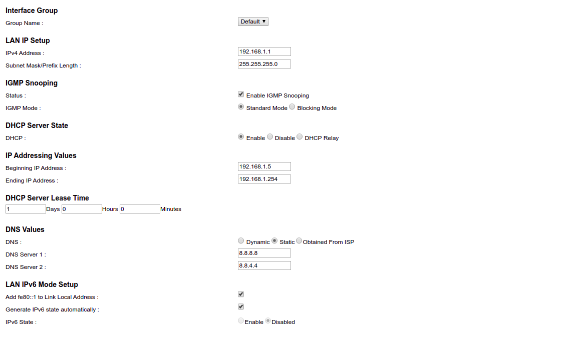

Zdravím,
mám tu router ZyXEL VMG1312-B30B (ADSL), a má nejaký hodne prapodivný problém,... jeho interná IP je 192.168.1.1 (aj cez ňu pristupujem do jeho nastavení), jeho DHCP je nastavené aby priraďovalo IP v rozsahu .1.5-.1.250 avšak ten kus šrotu priraďuje .100.5-.100.250 a absolutne nechápem prečo, skúšal som ho reštartovať, resetovať a znova nakonfigurovať a nekdy aj priradí IP adresu správne, ale o chvíľu zas začne priraďovať špatné IP adresy.

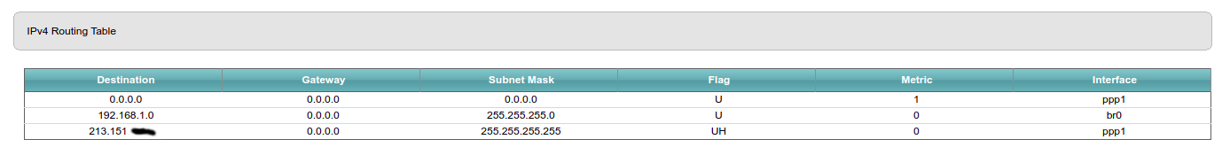

fleg 01.05.2020 18:29
fleg
[90004-snimka-obrazovky-z-2020-05-01-19-png] Na klientovy som dočasne nastavil IP na pevno, keď to…
Mlocik97 01.05.2020 19:06
Mlocik97
Kedze nema v route ten rozsah tak to nemoze pridelovat on.
fleg 01.05.2020 20:10
fleg
No prideľuje to on... Skusane odpojení všetci klienti, po jednom raz pripojeny len telefon, raz len…
