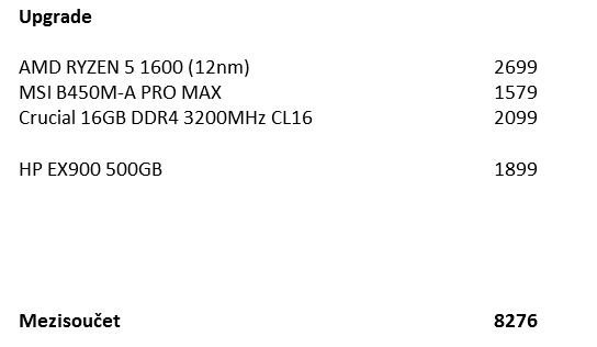

[90008-upgrade8k-png] To SSD pochopitelně nemusíš hned. Dal jsem tam 500Gb i když by možná stačilo…
To SSD pochopitelně nemusíš hned. Dal jsem tam 500Gb i když by možná stačilo 250.
Tak mě napadá jedeš na grafickou kartu integrovanou v CPU nebo máš externí ?
Pokud na integrovanou potřebuješ cpu s grafikou třeba https://www.alza.cz/gaming/amd-ryzen-3-3200g-d5634211.htm
pak ale přijdeš o dvě jádra a HT.
No on to v podstatě nový počítač je :-D
Dá se sehnat 4jádro procesor co sem teď v rychlosti objevil tak třeba tu 850kč
https://pc.bazos.cz/inzerat/119431496/procesor-intel-core-i5-3470-socket-1155-ivy-bridge.php
(ještě bych to ukecal)
Ten nejvýkonnější i7 3570K asi neseženeš za rozumnou cenu (viděl jsem 3k) navíc by neměl grafiku.
Před koupí musíš na stránce výrobce desky ověřit zda je procesor podporovaný (a případně od jaké verze biosu).
