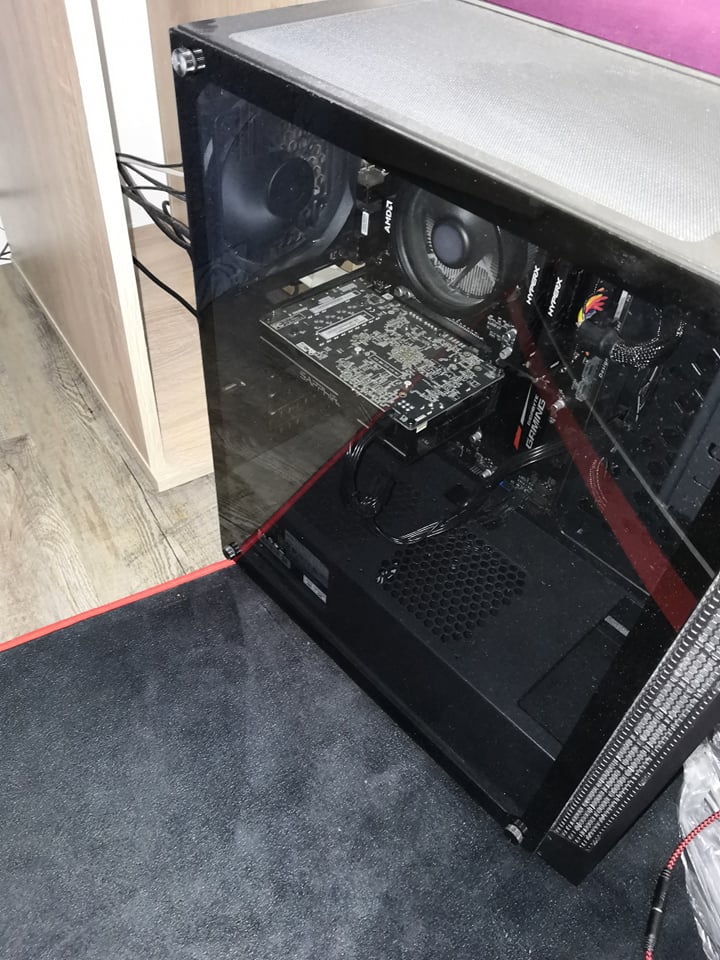

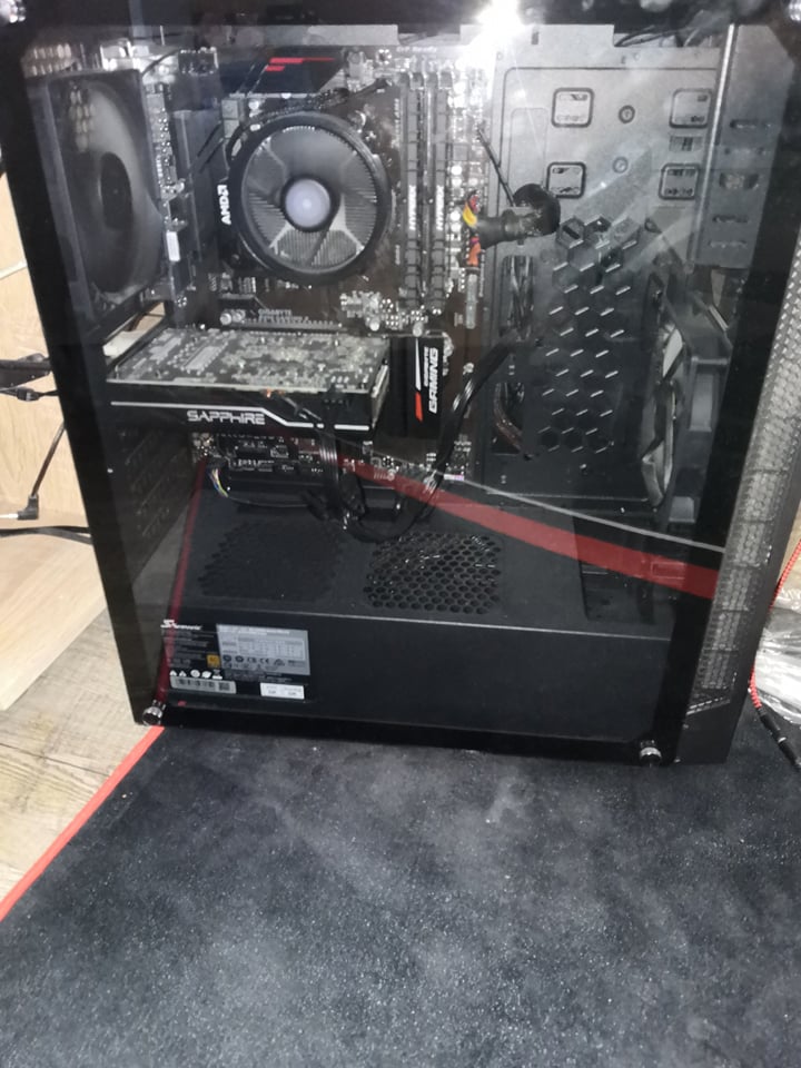

Foto v příloze, aby jste dokázali určit úroveň air flow a přesně těchto věcí, kterým nerozumím :).

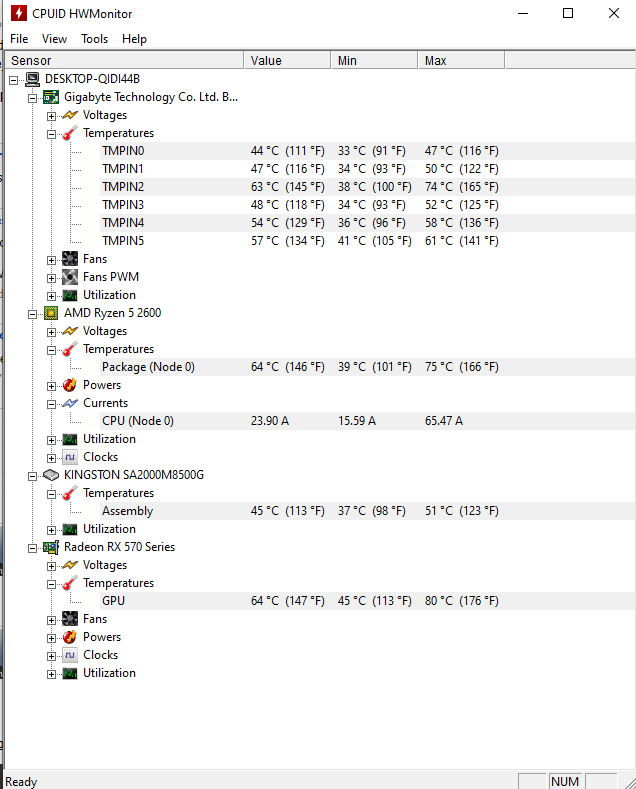

Teploty měřím přes CPUID HWMonitor, chápu, že to asi není tak relevantní, ale pro představu tam mám max. teploty GPU +- 80 C a CPU 70 C a sálá z toho prostě dost tepla...

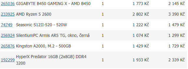

PC sestava taky přílohou, jen tam chybí ještě GPU tj. -> Sapphire Radeon RX 570 PULSE ITX a chladič tam je dle mě jen defaultní a to u toho Ryzenu.

teď jsem si ještě všimnul teplot na základní desce?
Axwel 07.05.2020 09:17
Axwel
Sice nevíme přesně, co jaké čidlo značí, ale žádná z teplot nijak nevystupuje, tedy v pořádku. poslední

Ten ventilátor vzadu nahoře má kolik otáček ? Zkus mu dát max výkon. Jestli dobře vidím šel by tam dát větší.
Ten prázdný slot nad vga bych ucpal, jinak ten ventilátor nasává vzduch zvenku tama.
Začni asi tím, že odděláš bočnici a sleduj co to udělá s teplotama.
Ten box na cpu není ideální ale jestli to máš uprostřed bedny přehřáté tak lepší chladič moc nepomůže.
Teplotu vga bych neřešil. Tam je 80 bych řekl norma.
Jednoduše, obsah tepla, které z PC sává změnit jednoduše nejde, pokud se nezmění spotřeba. Je to jednoduché - čím větší spotřeba, tím větší teplo. Airflow ovlivňuje, jak rychle se to teplo ven dostane, ale ta tepelná kapacita bude stejná.
Nepřijde mi to ale jako až tak žravá sestava, aby dva ventilátory neměly dostačovat. Co se týče teplot, ty jsou naprosto v pořádku. Co se týče hluku, odendat bočnici a zkoumat, co dělá největší hluk. Jestli CPU nejde přes 70 C, daly by se stáhnout otáčky za cenu trochu vyšších teplot. GPU je bohužel poměrně žravá a má malý chladič. Tam se s tím nic moc neudělá, obávám se.
Jestli to měřils při sundané bočnici, třeba stačí chladič CPU vyčistit nebo zkontrolovat, zda je správně připevněný. Na chladič CPU se dá sáhnout a pozorovat, zda na prstíku vznikne puchýřek. Ty teploty nijak mimořádné nejsou.
