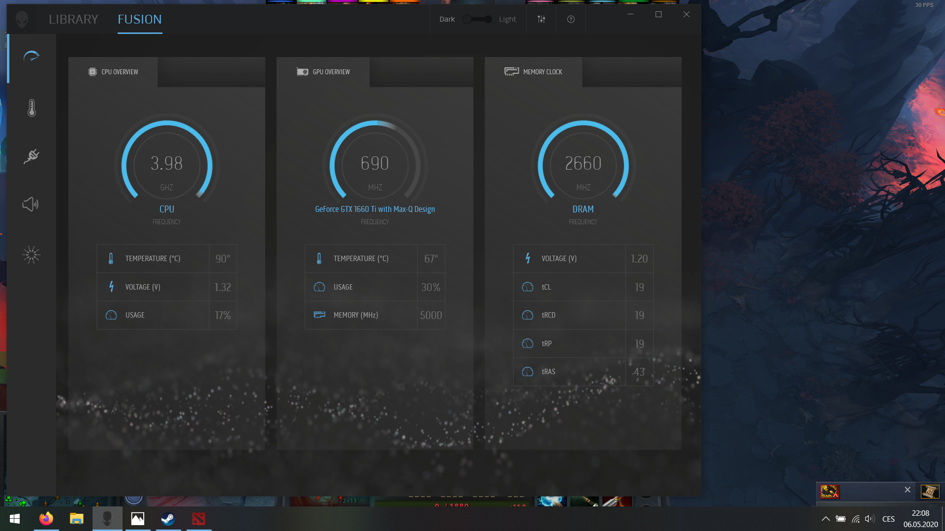

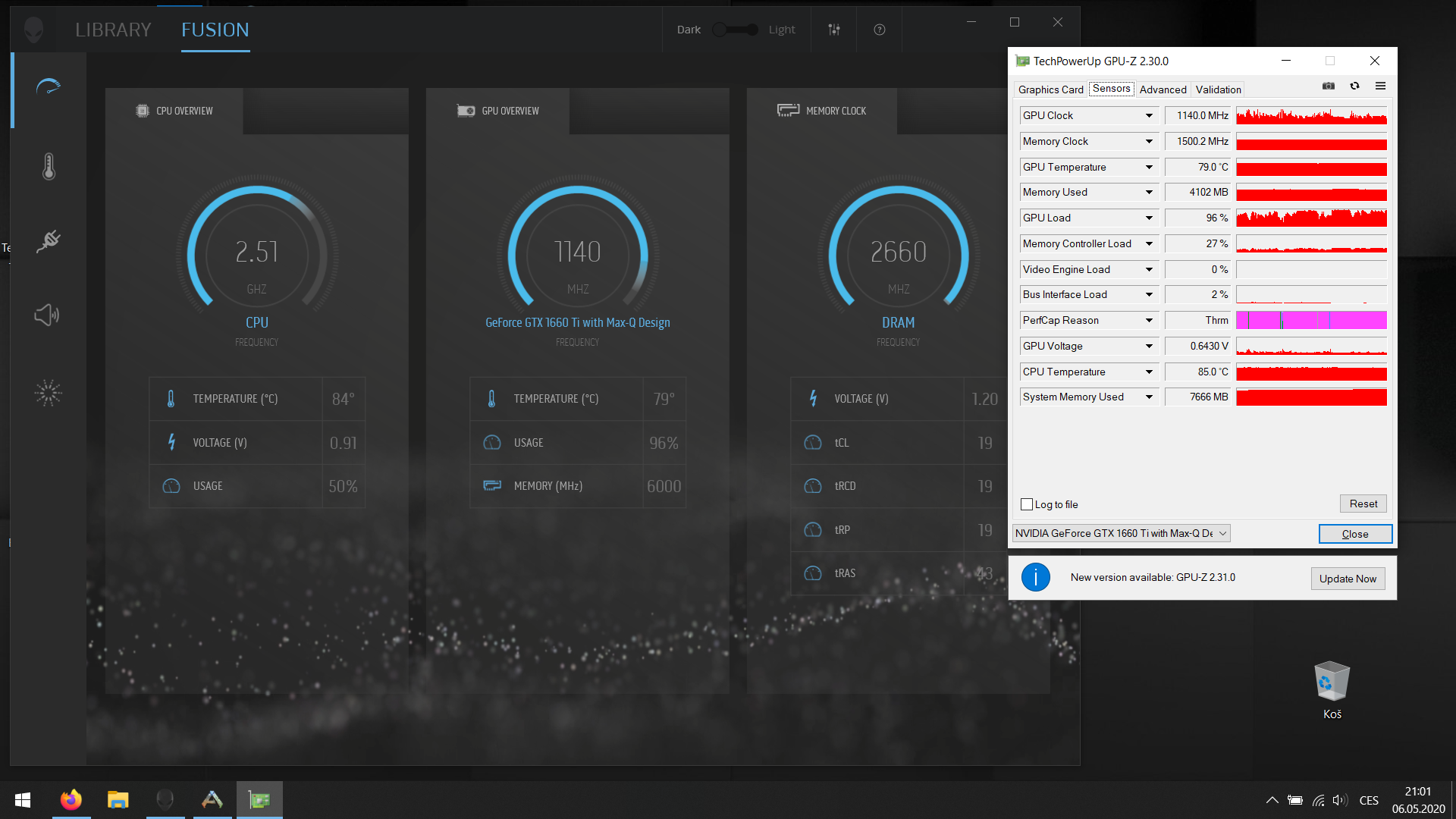

Zdravim pordil jsem novy notebook ale nelibi se mi teploty v zatezi ale ani v klidove fazi u her ho dokazu dohnat na 100 stupnu na cpu pri vyuziti 35% cpu po chvili se to ochladi vetrakem ale treaba jen na 85-90 stupnu pri zatezi cca 43-50%cpu notbook je stary jeden den je kupovany novy z alzy ...prikladam 2 screeny v zatezi po ochlazeni tech 100% a jedna se o DELL 3590 vybral jsem ho kvuli parametrum myslej jsem ze Dell bude mit kvalitni chlazeni ale asi ne v notbokach se tolik nevyznam zda se vam to hodne ty teploty u notboku? nebo je to dnes uz standart? co treba v lete az budou 40ky XD to vytece CPU i GPU na stul ...

tak po rucnim zapnuti vetraku na 100 v zatezi samozrejme na ukor hlasitosti teploty padnou cca o 5-7 stupnu no jeste to zvazim zas na druhou stranu jak casto na nem budu hrat nevim na to mam desktop a pri praci se notas zas tak extreme neprehrejva... jako kdyz sem videl ty fotky toho chlazeni tak je jasny ze to nebude stihat kdyz je to jeden kus medi pro cpu i gpu podle me by bylo daleko lepsi kdyby na sobe nebyly zavisly vubec a zustaly oddeleny protoze takhle treba na plose kde se to gtx nevyuziva vubec ma zbytecne trevba 50 i vic stupnu zalezi na vytizeni ... jinak ridic kamionu nejsem ale uvaha se 17kou je na ho*nometare prekvapive trefna davam jen za pravu z duvodu velikosti 15ka mi prijde mala o proti monitoru doma jinak herni 15 jsou mozne i s dobrym chlazenim vem si nejaky alienware ty maj to chlazeni i zvuk apodobne poladeny uplne jinak taky to samozrejme kostuje a úresto ze jde o jednu firmu tak tohle moc nechapu no jiank soudi podle starsich alienwaru co jsem mel moznost osobne videt atd. ne podle aktualnich treba je to stejna hruza ja si myslim ze herni 15 nemusi bejt nesmyl a ani to nemusi bejt v zahlavi , zapati , tucne ani sikmo
Zkus na měření teplot jiný prográmek. Můj favorit č.1 je vždy Aida64. Nikdy mě nezklamal.
Samozřejmě je to na tobě, ale pokud to nebude sloužit primárně na hry, tak to nijak katastroficky nevidím.
Zkus ten vzduch, jestli fouká horký a nějaký jiný program na měření teplot.
zkusil jsem vestaveny od alienware a gpuz a cpuz teploty to ukazuje stejny ... jinak pri praci ma normalni teploty takze sem se rozhodl si ho ponechat to hrani je vazne velice prilezitostni ... jak sem psal na to mam naslapnuty desktop ... takze snad bude vse ok jinak vduch to fouka horky jak dabel XD a jeste primo do monitoru hned u vyvodu sasi je totiz plastovy rooh displeye nevim jaky dopad by to na monitor mohlo mit to uz ukaz jen cas ... na notas mam zaruku tak kdyztak pujde na reklamaci nebo na servis primo od dellu ...
