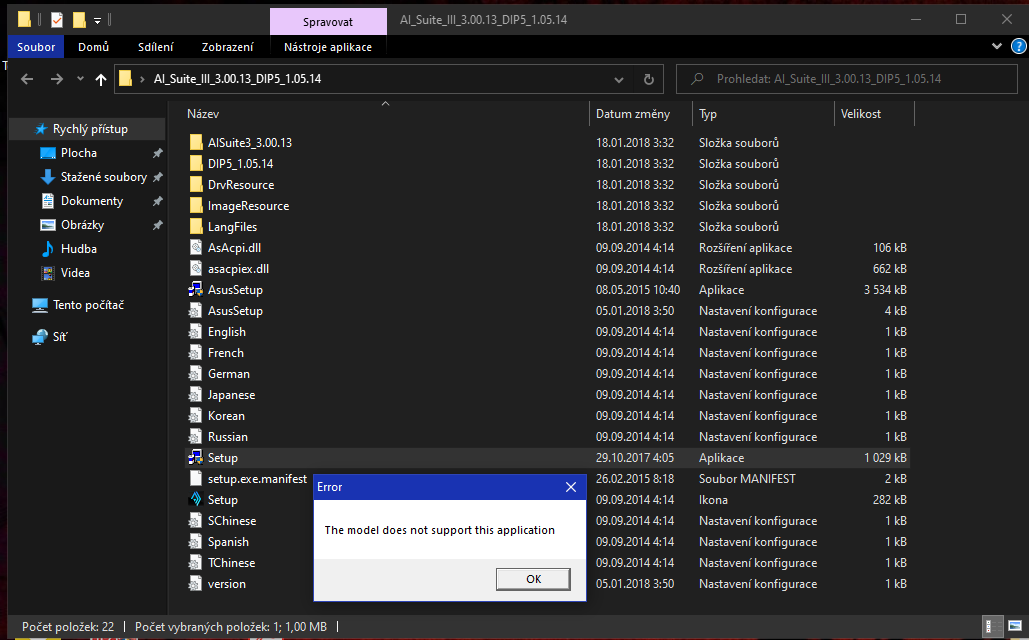

Vyzkoušel jsem ten program: (Viz. foto) a ukazuje to z nějakého důvodu error, netuším proč. Ještě j…
xMerlins 07.05.2020 00:20
xMerlins
Ta deska má snad jen třípinový konektor pro připojení chassis fan, aspoň v manuálu to uvádějí.

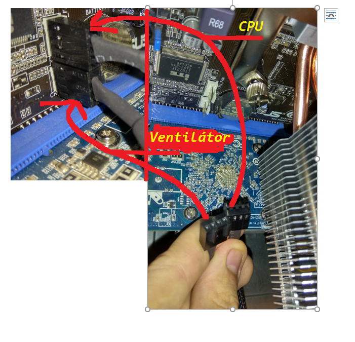

karel 07.05.2020 00:29
Ano mám tam piny na zapojení Ventilátoru a CPU chladiče, ještě předtím než jsem měnil chladič za sta…
xMerlins 07.05.2020 00:31
xMerlins
Jaká kabely? CPU fan má čtyřpinový konektor a Chassis fan má na desce třípinový. Ty sis koupil větrá…

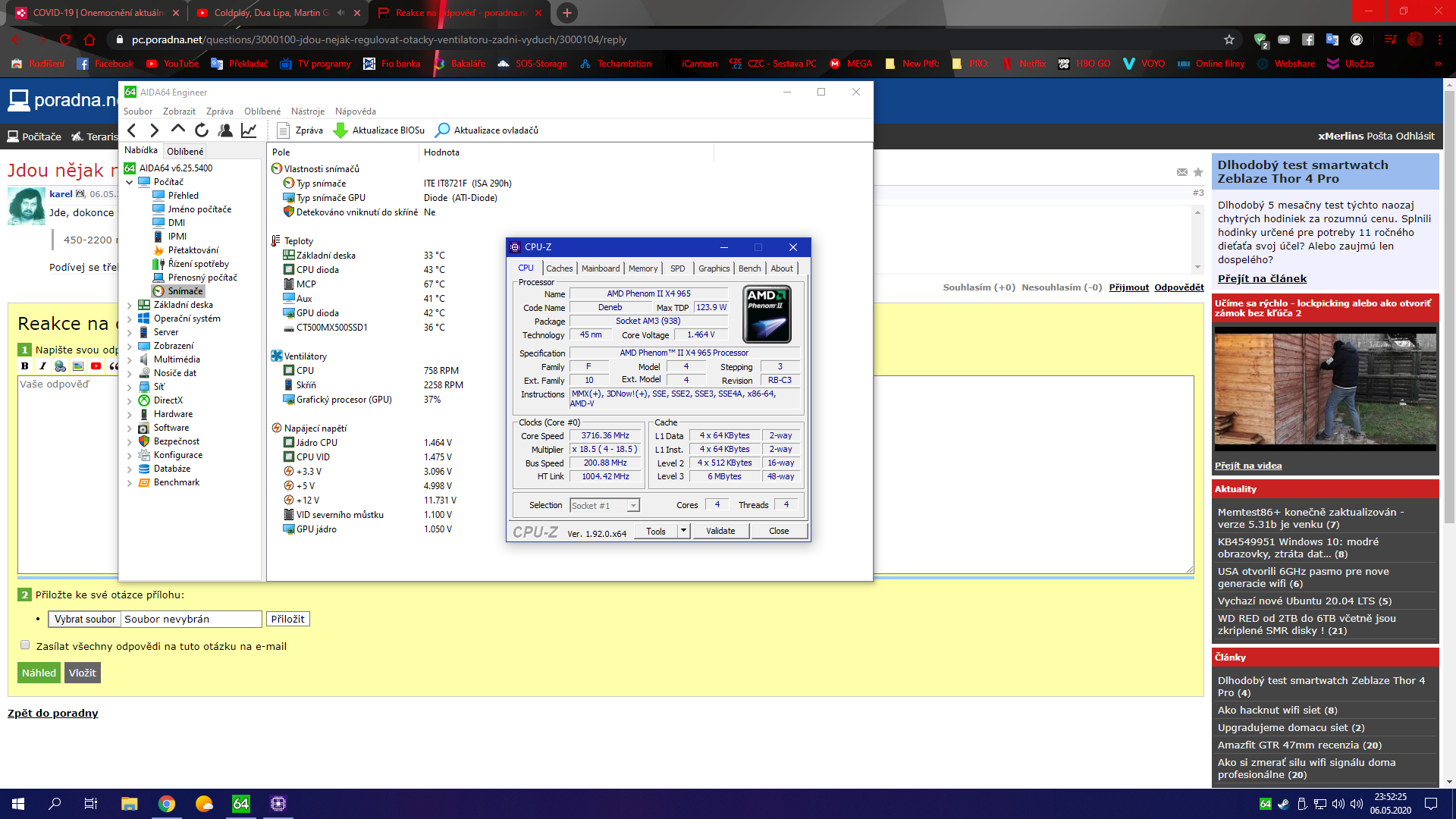

Tak jsem se dostal do BIOSu a nikde jsem o nastavení ventilátoru nic nenašel, pouze co vypadalo slib…
xMerlins 07.05.2020 00:29
xMerlins
Můžeš zregulovat napětí pomocí redukce se srážecím odporem, když máš potřebu. Za ty prachy sis mohl…
karel 07.05.2020 00:39
To jsem netušil, že to jde, umožňuje, takto jsem vám to nafotil jak to mám.
