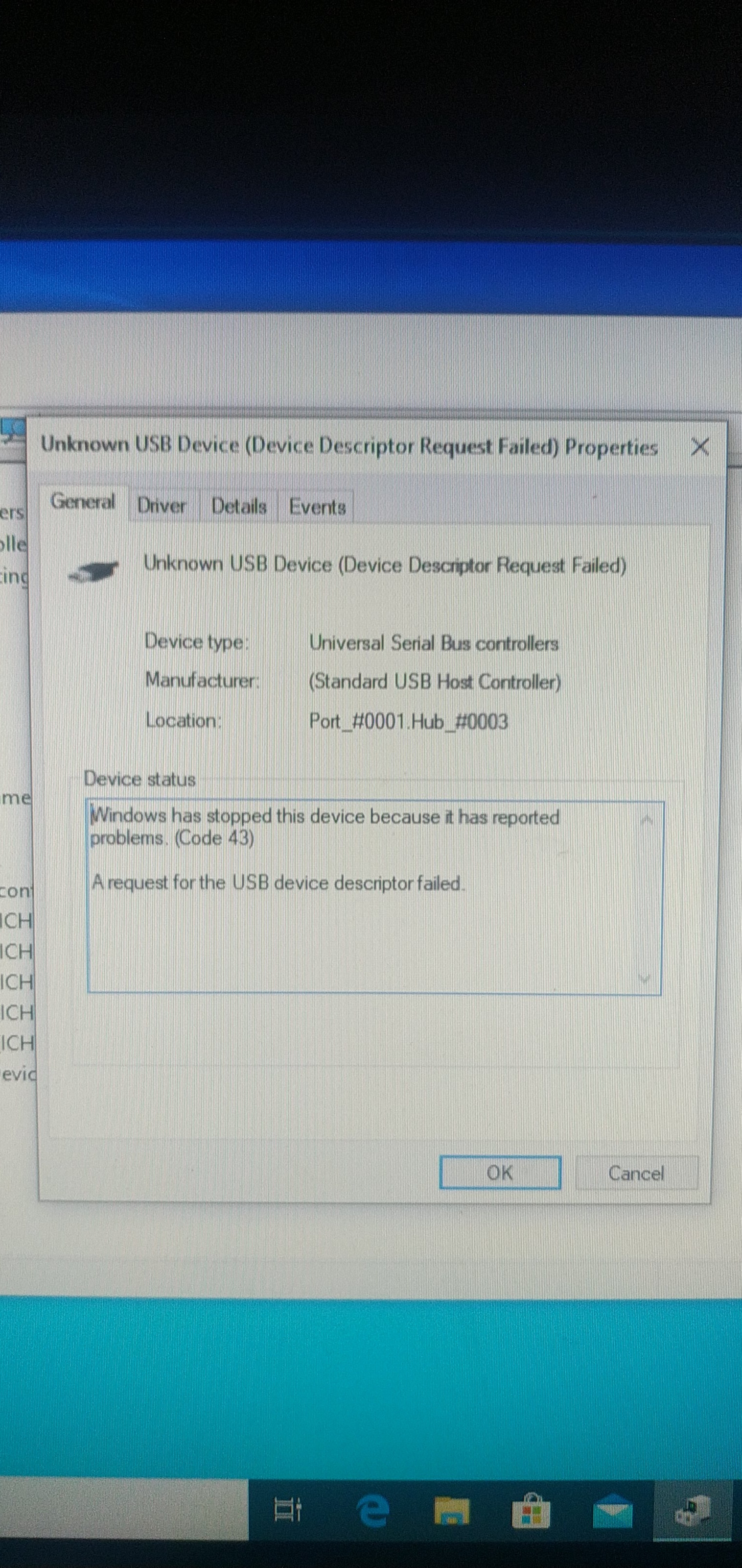

Skúšal som aj inú klávesnicu , aj iné porty a nič nefungovalo . Hej viem že existuje , len mi nejde…

A myš i klávesnice přestaly jít samy od sebe? Jakou máš základní desku a zdroj? Možná ze zdroje nejd…

Asi pred 3-4 mesiacmi to začalo tak že pri prvom naštartovaní Pc nešlo ani jedno , ale pri druhom to…

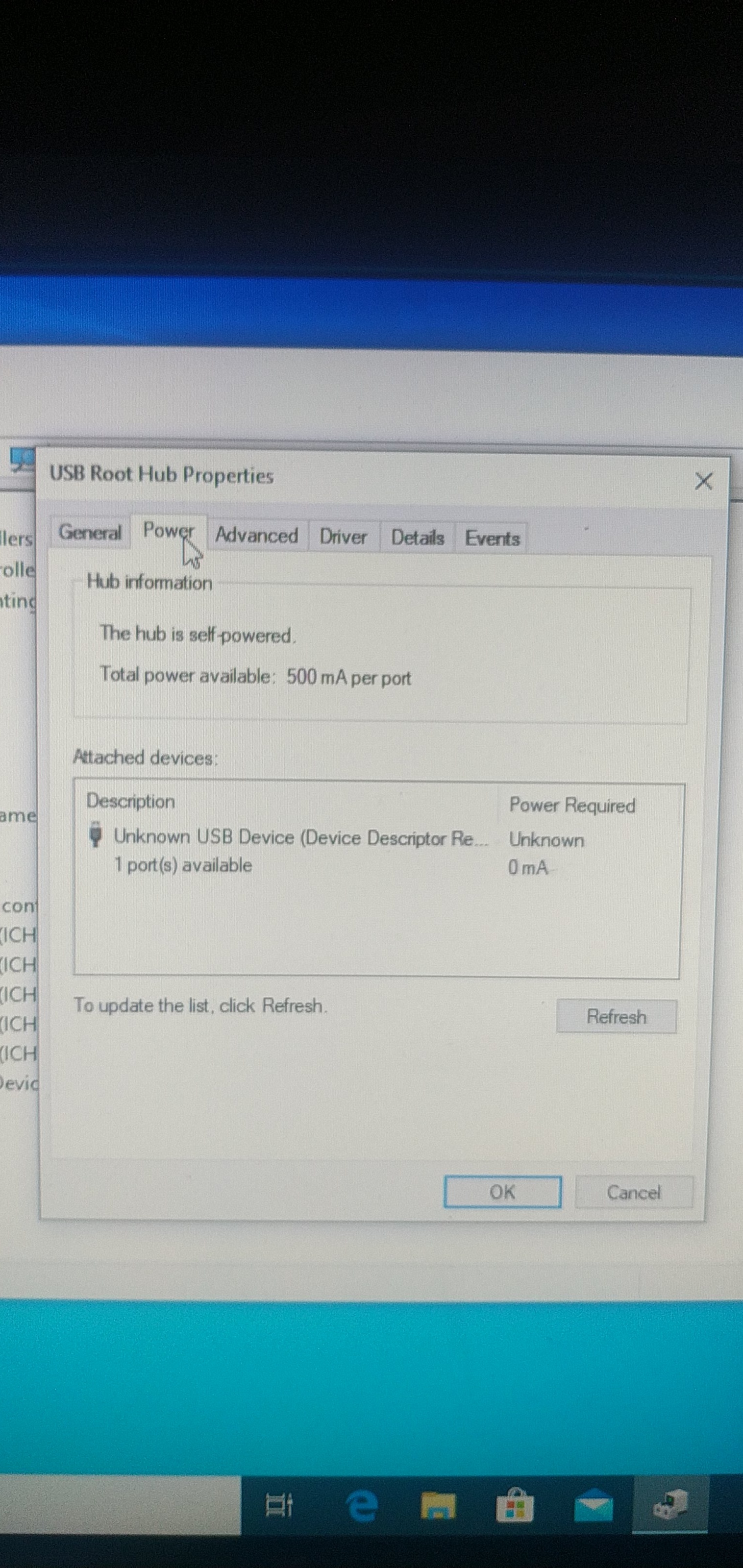

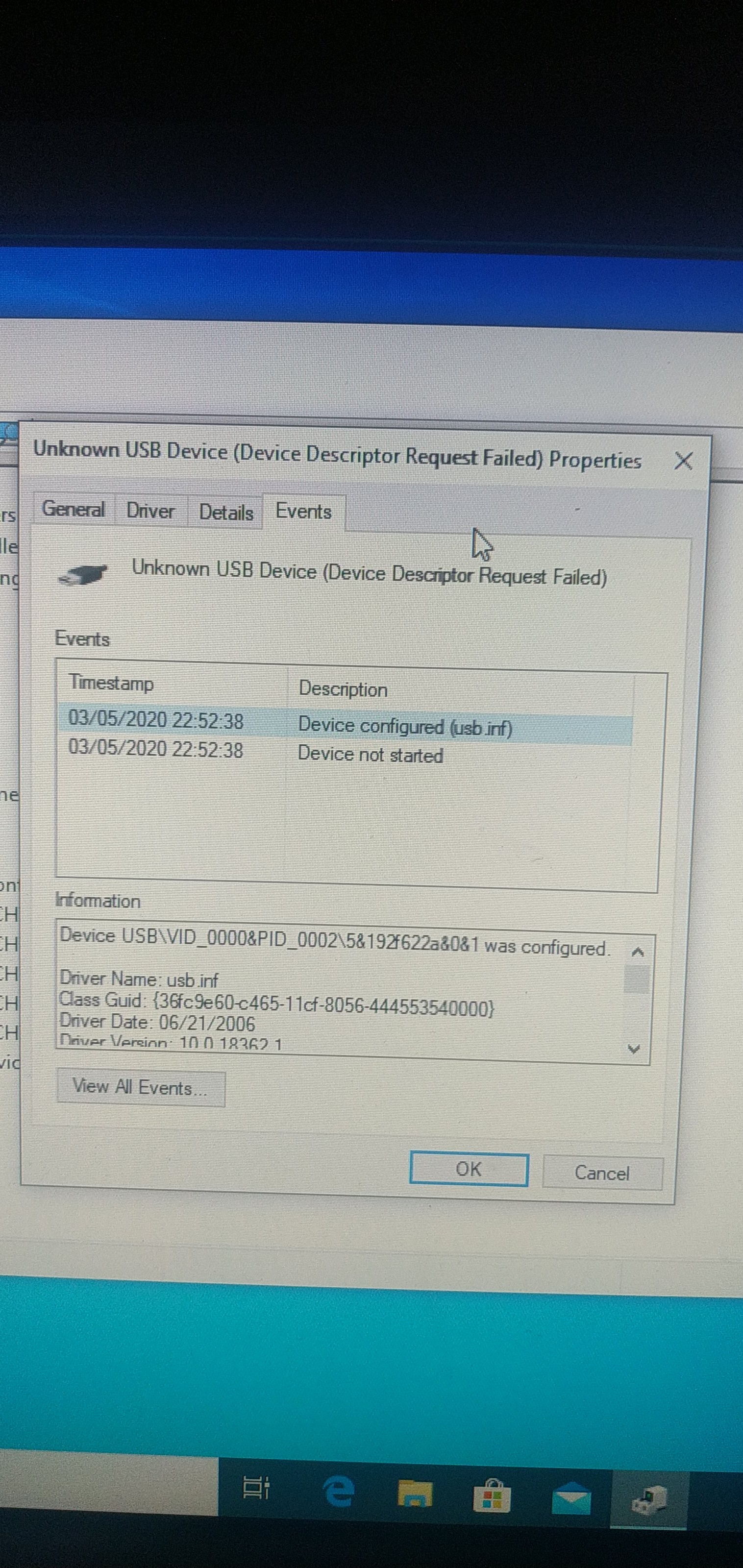

Asi pred 3-4 mesiacmi to začalo tak že pri prvom naštartovaní Pc nešlo ani jedno , ale pri druhom to vždy zaplo , potom pár týždňov na to už vôbec nefungovala ani klávesnica ani myš.
Základná doska : Gigabyte Ga-g31m-es2l
Zdroj : Maxpower PZ-500 , 500W
Kebyže to je problém s tým zdrojom , tak sa to dá aj inak opraviť či len vymeniť ?
zdroj je sice shit, ale kdyby mu nešlo 5V, nepojede ani základní deska nebo disk.
vidím to na nějaký zkrat na usb nebo přetížení v minulosti a poškození nadproudové ochrany usb.
řešením může být pci-e řadič pro myš a klávesnici, nebo nějakou funkční desku pro chipset g31 z bazaru.
nebo si rovnou udělat vánoce a celý zastaralý pc nahradit něčím normálním.
via chipset? hnus, velebnosti.
brouk jedině od nec:
přední panel jde připojit sem ... https://www.phc.sk/p/15047/pci-usb-radic-nec-cipset-ku-204in-dva-interne-headery
klasika pro zadní porty ... https://www.phc.sk/p/16280/belkin-f5u252-ver11-41-portovy-usb20-pcie-x1-radic?pp=9a3d4583
známý pciu-60 ... https://www.superpc.sk/?id=info&idp=0000667880
u zastaralých krámů usb2 už může být problém s ovladači pro win10. podívat se nejdřív u výrobce karty.
řadič pcie pro zadní usb3 je taky možnost, pokud má deska volný slot.
