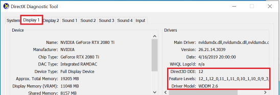

A tvé ovladace Nvidia zmizi ? Muzes z prikazového radku (WIN+R) spustit dxdiag.exe a nahlednou na po…

Nestacil jsem ti tam vlepit obrazek, u "Main Driver :" musis mit polozku které zacinaji na nvl* atd…
Muzes z prikazového radku (WIN+R) spustit dxdiag.exe a nahlednou na polozku video/display jaké pouziva knihovny ?
Jestli tam vidis nvidia*.dll a pod nima model : driver model : "WDDM" ktery pouziva Windows tak to nech jak to je.
Nestacil jsem ti tam vlepit obrazek, u "Main Driver :" musis mit polozku které zacinaji na nvl* atd .dll a mimo jiné u DirectX musis videt DX12_* :
Jestli né, staci aby jsis aktualizoval ovladac tvé RTX : https://www.nvidia.com/Download/driverResults.aspx/159424/en-us

To spis ve "spravci zarizeni". Pravy klik na nabidku start → spravce zarizeni → Video karta.
