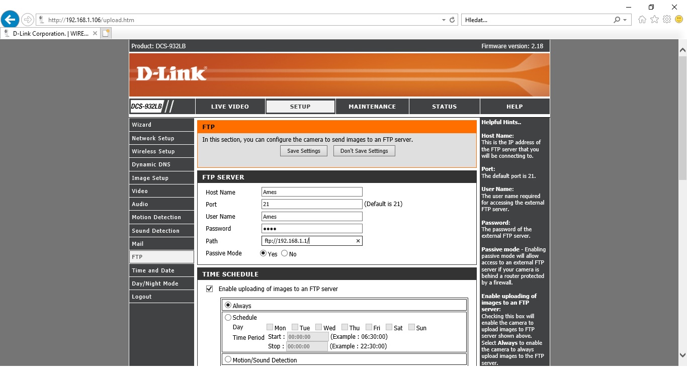

Chci se zeptat ještě jak na tom Routeru nastavím FTP server aby to z kamery ukládalo na ten harddisk.
Viz příloha nastavení.
Je to kamera připojená přes WIFI kamera má adresu 192.168.1.106
JE TO SPRÁVNĚ NASTAVENÉ PODLE FOTKY V PŘÍLOZE.

Hostname má být adresa FTP serveru, Path má být cesta na tom serveru.

Host name je toto: ftp://192.168.1.1 to je v pořádku?
A Path: to je jaká cesta?
To zjistím jak?

Host name je jenom adresa bez protokolu. Cesta je na tvém rozhodnutí.
Host name je adresa routeru (tvé LAN). Pokud to bazmek umožňuje, přejmenoval bych disk. Třeba "TajemnýHradvKarpatechch007".![]:)](https://static.poradna.net/images/smiley/evilsmile.gif)
To je 192.168.1.1
He to správně?

Host Name 192.168.1.1
Port (Default is 21)
User Name je jméno serveru
Password je heslo k serveru
Path ftp://192.168.1.1
Passive Mode Yes
Je to správně nebo ne.
Jelikož mi to nejde.
Děkuji za odpověď
Ta cesta je nesmysl. Čemu říkáš jméno serveru? Má tam být jméno uživatele, kterého jsi vytvořil na tom FTP serveru.
