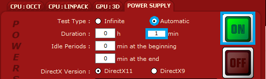

https://www.ocbase.com/ (verzi 4.5.*) + zvolit test "POWER SUPLY"
- Test : Auto
- Doba: Pro zacatek 1minuta
- Jestli nespadne do 1 minuty dej 2, 3 etc
- Pro spusteni testu klikni jan na polozku [ON]

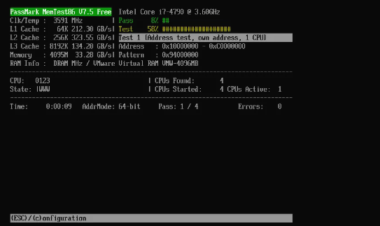

• Proves test tvé [RAM] : MemTEST
https://www.memtest86.com/
V pripade ze mas ram DDR4, zvol posledni verzi.
[90189-mt-png]
(nejlépe provést test pres bootovaci klic bez prostredi Windows, staci jen spustit imageUSB.exe a v nabidce zvolit tvuj USB klic kam chces instalaci provést, nasledovne z toho USB klice nabootujes a spustis test))

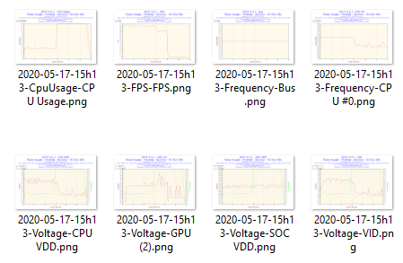

(Chtělo by to spustit SW na kotrolu "teplot" a "napajeni", vytizit to PC a sledovat, popripade spustit LOG a hodnoty zapisovat do něho , a po pádu nahlednout na posledni hodnoty jaké v ten moment pádu byly a u čeho .)
• U OCCT, vysledky budou zapsany v podobe grafu do "/dokumenty/OCCt/Cas_Provedeni_Testu/"
- Prvne se zamer na 12V, 5V a 3.3V vetev, napajeni CPU a na napajeni & frekvenci BUS, CPU & SOC_VDD.
- Az ti PC zase spadne, a uvidis u techto polozek "v grafu" na konci nahly skok, tak uz by se dalo neco urcitejsiho podezrivat.
(ten LOG OCCT se bude zapisovat do padu PC)
