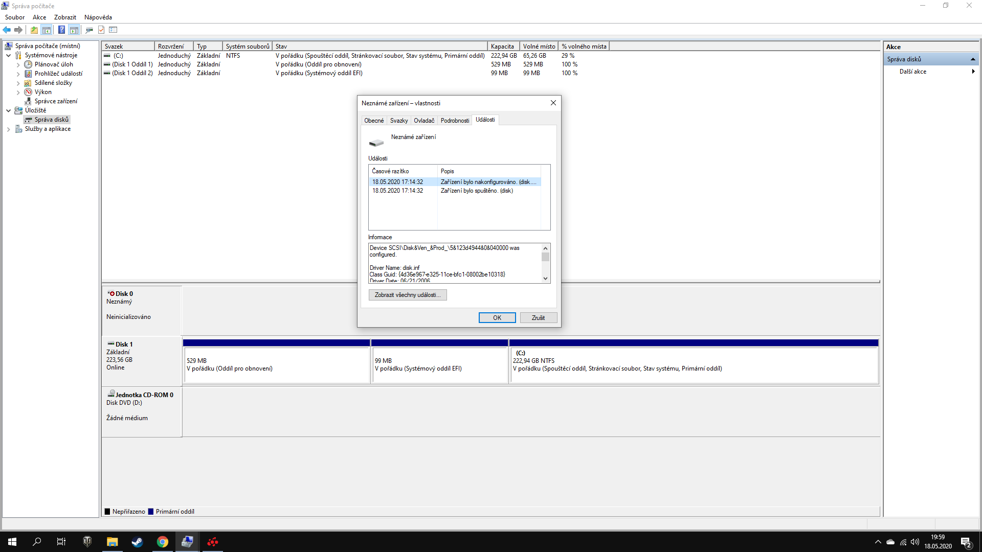

Disk jsem normálně zapojil ke zdroji a SATA kabelem na MB, Když jsem spustil PC tak mi přišlo že se strašně dlouho spouštěl (asi i možná 10x pomaleji než běžně, neboli tak 2-3 minuty),

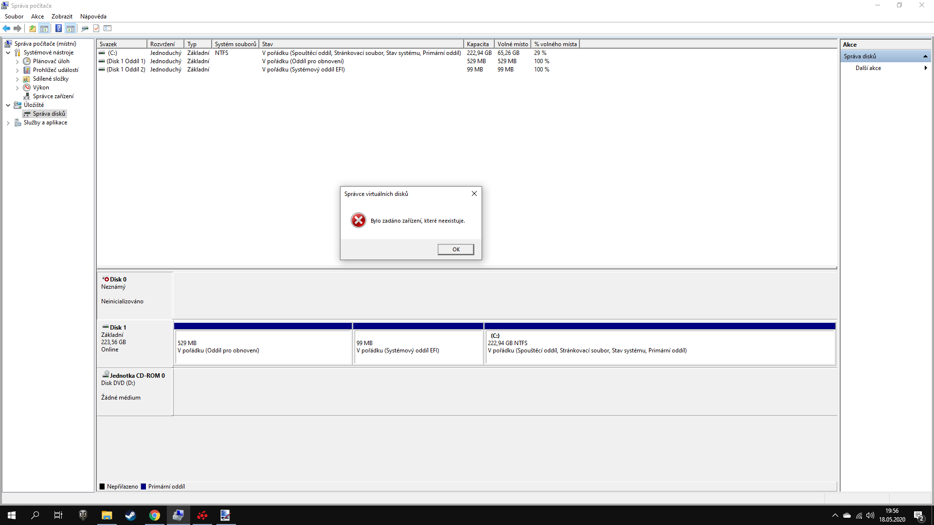

PC disk asi sice zaregistrovalo, nebo spíš jen že je něco zapojeného, klikl jsem na tlačítko Inicializovat disk či jak to tam je v tabulce která na mě vyskočila hned jak jsem otevřel správce disků, ale vyhodilo to na mě tabulku: bylo zadáno zařízení, které neexistuje. (screen v příloze)

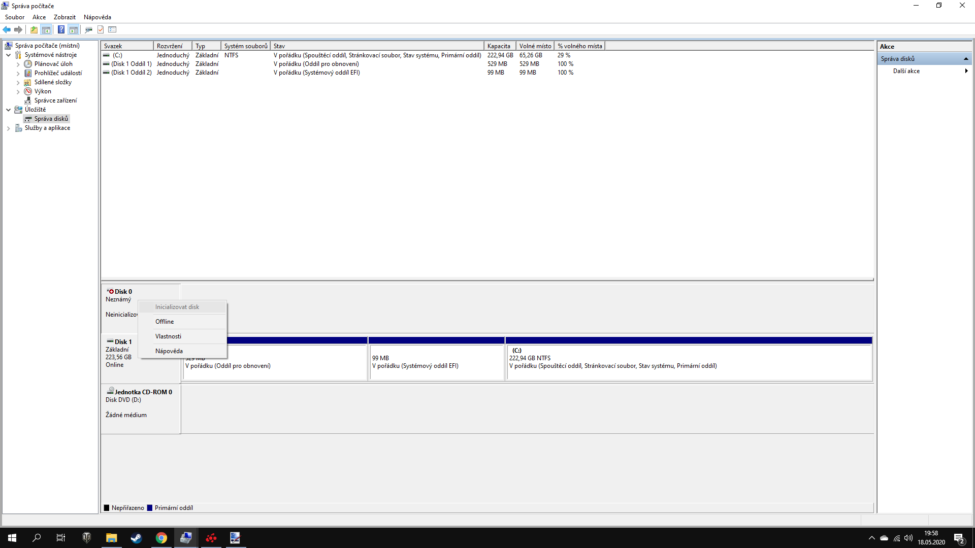

Pokud kliknu na disk pravím tlačítkem, tak je nápis Inicializovat disk zešedlý
Tlačítko offline mi vyhodí tu samou tabulku.

Nepomohlo, Error mi tam stále vyskakuje.
Ano kabel by měl stoprocentně fungovat, zkoušel jsem ho připojit i na DVD romku a ta šla.
Jiný počítač asi k dispozici mít bohužel nebudu :(
Disk je zapojený v SATA 3, zkoušel jsem i ostatní ale nic se nezměnilo.
V BIOS jsem na nic nikdy neklikal jen jsem se teď díval jestli tam je to HDD.
No, jak to tak vidím tak jediné co pomůže bude reklamace :D Bůh ví co s tím ten kurýr dělal :(
Ale i tak mockrát děkuji za rady :)
Jestli na to nezapomenu tak vás informuji jestli byl disk opravdu rozbitý.
Děkuji ještě jednou a na shledanou :)
