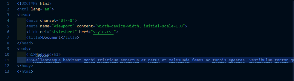

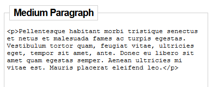

vytvaram html subor v programe VSCode a mam taky maly problem, ze ked skopirujem nejaký vygenerovaný text (paragraf). Je jedno odkial (napr. z html ipsum, ale skusal som aj ine stranky). Potom ked ho chcem vlozit do programu pomocou ctrl v tak sa vlozi na celu dlzku riadku. Ocakavam ze bude vlozeny tak ako som ho skopiroval, alebo proste tak aby cely vlozeny text vosiel na obrazovku. Uvediem priklad na prilozenych obrazkoch. Problem u toho kus je ze mam aj dost maly monitor a potom to musim vzdy manualne pomocou enteru davat tak, aby sa cely text zmestil na moju 1360x768 obrazovku.
Vie niekto ako to opravit?
To bude tím, že v tom co vkládáš, není žádné odřádkování. Takže ono se to chová správně.
Ide len o rôzne pohľady na jednu skutočnosť (dlhý riadok). Zapni si vo vizualku zalamovanie riadkov (wrap lines) a zmestí sa ti to tam.
