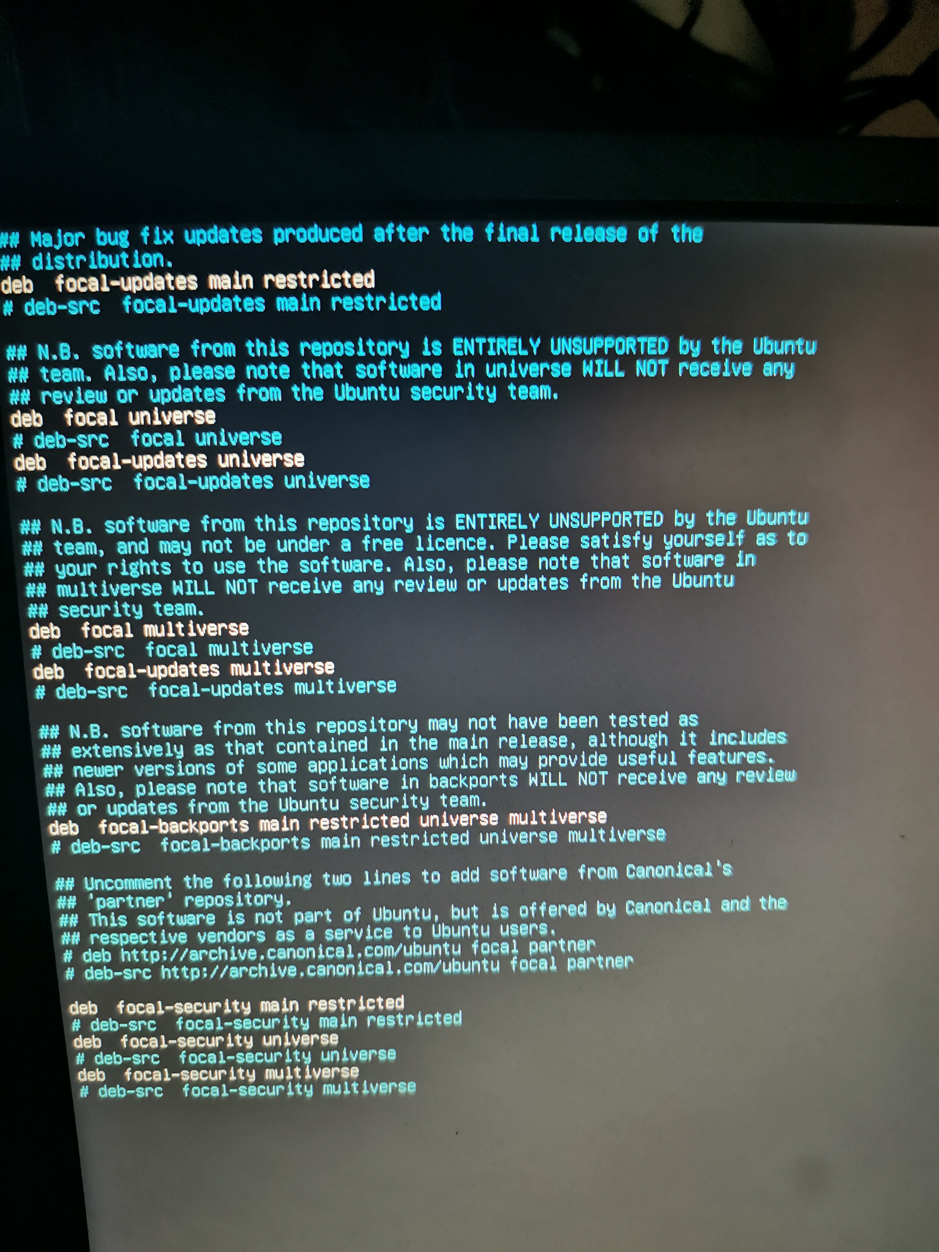

Zdravím nemá někdo/ nebo neví někdo kde najdu etc/apt/sources.list pro verzi 20.04
popřípadě co mám upravit aby mi nevyskakovala chyba
E:Malformed entry 3 in list file /etc/apt/sources.list (URL parse)
E: The list of sources could not be read.
znemožnující mi jakékoliv apt update apt install nebo upgrade. Děkuji
tohle je můj sources.list
No a co je tam teda jako třetí položka?

vidím že tam je "restricted" popřípadě co mám upravit aby mi nevyskakovala chyba asi budu muset př…
userver 24.05.2020 17:39
userver
Samozrejme, ty neurcujes len aky repo chces pouzivat, ale aj kde si ho ma stiahnut apt.

Zdravím nemá někdo/ nebo neví někdo kde najdu etc/apt/sources.list pro verzi 20.04 To jsis tak nast… poslední
HPET 24.05.2020 19:08
HPET
To jsis tak nastavil sam (ty # jsi odstranil ty ?), nebo to tak uz bylo ?
Nevim jak to ma focal, ale bezne je tam i adresa repositare, jako :
deb http://archive.ubuntu.com/ubuntu/  focal  main restricted
Zakladni server pro zaplaty, aktualizace najdes zde :
https://packages.ubuntu.com/focal/amd64/synaptic/download
Zkus si najit [cz.archive.ubuntu.com/ubuntu]:
http://cz.archive.ubuntu.com/ubuntu/pool/universe/s/synaptic/synaptic_0.84.6ubuntu5_amd64.deb
Popripade zkus aktualizovat klice :
sudo apt-key adv --keyserver keyserver.ubuntu.com --recv-keys CD30EE56
(ale imho proste nezna URL urcitého depa, protoze tam neni upresnené)
