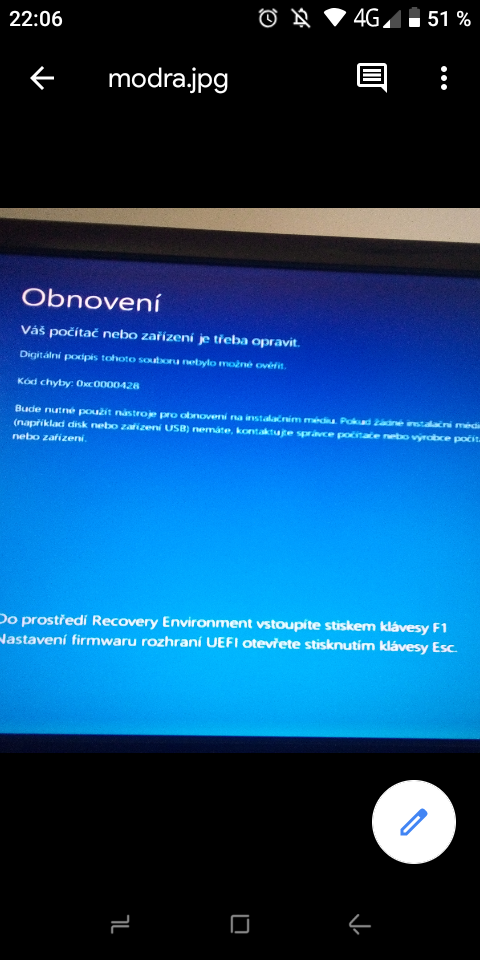

Dobrý den, potřeboval bych poradit. Mám cca dva roky postavené PC. Základní deska asrock 970m pro3,procesor fx8370, DDR 3 2x8gb 1866 mhz,zdroj 650w, GK 1050ti 4gb, ... Dnes jsem si koupil další DDR 3 , absolutně stejný dual kit,jako mám již v desce, jedná se o tyto ramky
HyperX 16GB KIT DDR3 1866MHz CL10 Fury Black Series, ale po vložení do desky mi PC buď to zamrzne a nebo mi to vyhodi modrou obrazovku viz příloha. Setkal se někdo se stejným problémem, popřípadě může mi někdo poradit jak problém vyřešit. Děkuji P

Nejdřív zkus reset CMOS.
Když nepomůže, zkus nastavit pamětem AMP profil.
Frekvence 1866 MHz je pomocí přetaktování, možná budeš muset snížit na 1333 Mhz, když máš obsazené všechny 4 sloty.
Osobně treda moc nechápu do starého počítače cpát 32 GB RAM.
Používám ho na nahrávání hudby pro naší kapelu. Vzhledem k tomu, že se v nahrávacím studiu používá spoustu efektů a jiných volovinek , tak jsem si myslel, že by to mohlo pomoci. Ale každopádně děkuji za odpověď. Vyzkouším to.
Po vložení pamětí je potřeba otestovat jejich stabilitu pomocí memtest
https://pc.poradna.net/flashes/2997682-memtest86-konecne-zaktualizovan-verze-5-31b-je-venku
nahrej si to na flesku, nastartuj z ní. Ideálně odpoj systémový disk ať to nepokazíš ještě víc.
Běžně trvá test hodinu, dvě. Musím tam být nula chyb.
