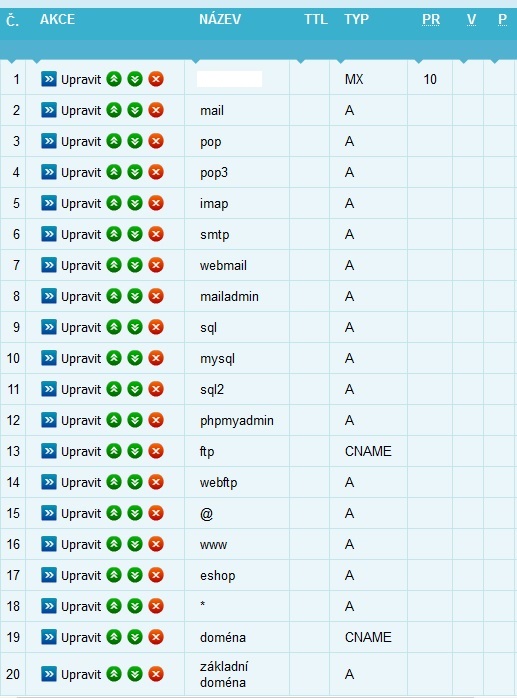

Ahoj,
měním DNS záznam a potřebuji, aby se při vložení staré adresy do www zobrazil web na nové www.
[90393-dns1-jpg]
Jedná se mi o to, že v tabulce záznamů mám defakto 2x CNAME (Byť jinak pojmenovaný)
a mám tam spoustu dalších A záznamů.
Podle současného poskytovatele - návodu on-line, který chci, aby se zobrazoval mám nastavit CNAME a A záznam (IP adresu).
Co mi ovšem doporučujete s tím gulášem, který tam mám na obrázku?
Je tam plno A záznamů a CNAME.
Asi přejmenovat, nebo smazat, co?

No, mám v té tabulce starou adresu, jako hodnotu. A to v záznamech 2 až 12 a dále 14 až 18 Řádek 13…

Ak chapem spravne chces aby sa po zadani www.aaa.cz zobrazila stranka www.bbb.cz?
fleg-sk 05.06.2020 13:45
fleg-sk
Ano. A aby bylo v řádku stále www.aaa.cz (i když se zobrazí www.bbb.cz)
Flash_Gordon 05.06.2020 13:47
Flash_Gordon
Tak to sprav inak, v sprave dns serverov pre aaa aj bbb domenu daj A zaznam, aby smerovali na server… poslední
fleg-sk 05.06.2020 13:50
fleg-sk
Řádek 13 obsahuje CNAME vs670.server4u.cz, což je starý poskytovatel.
V podstatě jenom záznam 19 a 20 jsem přidal.
Záznam 19 má novou hodnotu adresu alfanumericky adresu a řádek 20 má A IP adresu (novou)
