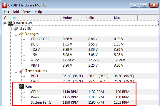

Hm, tak bohužel asi tvůj notebook nepodporuje nebo jsi udělal špatný screenshot. Mělo by to vypadat…

Hm, tak bohužel asi tvůj notebook nepodporuje nebo jsi udělal špatný screenshot. Mělo by to vypadat nějak takto:
[90522-hwmonitor-png]
Zkus třeba Speedfan nebo se podívej na web Asusu, jestli nabízí něco ke stažení. Pro stolní PC existuje program AI Suite 3, jestli by fungoval i na notebooku, netuším. Ale když se tvůj notebook jmenuje DESKTOP-CPTMKD7.... ]:)
