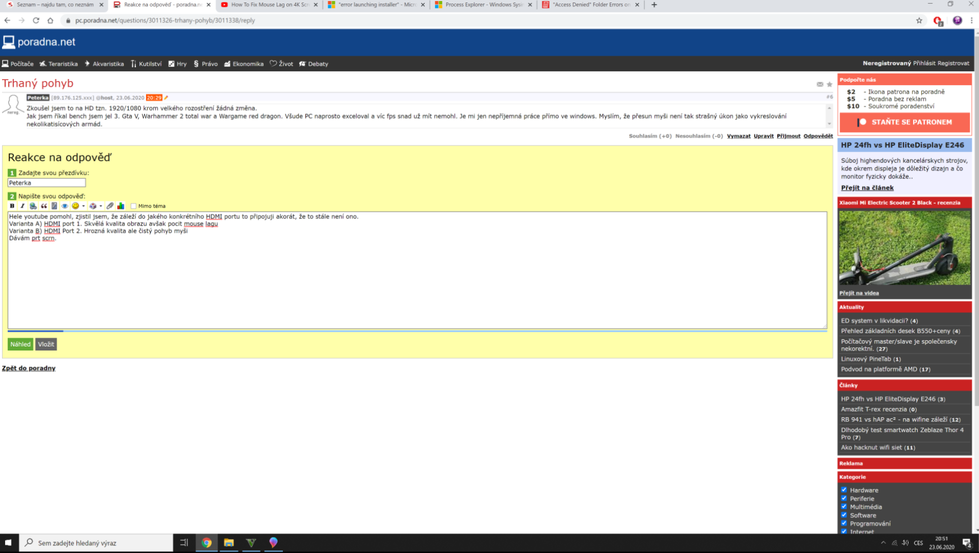

Hele youtube pomohl, zjistil jsem, že záleží do jakého konkrétního HDMI portu to připojuji akorát, ž…

Tak zapojení obou způsobilo zduplikování displeje. Zapojení pouze přes Displey port to vyřešilo už m…
