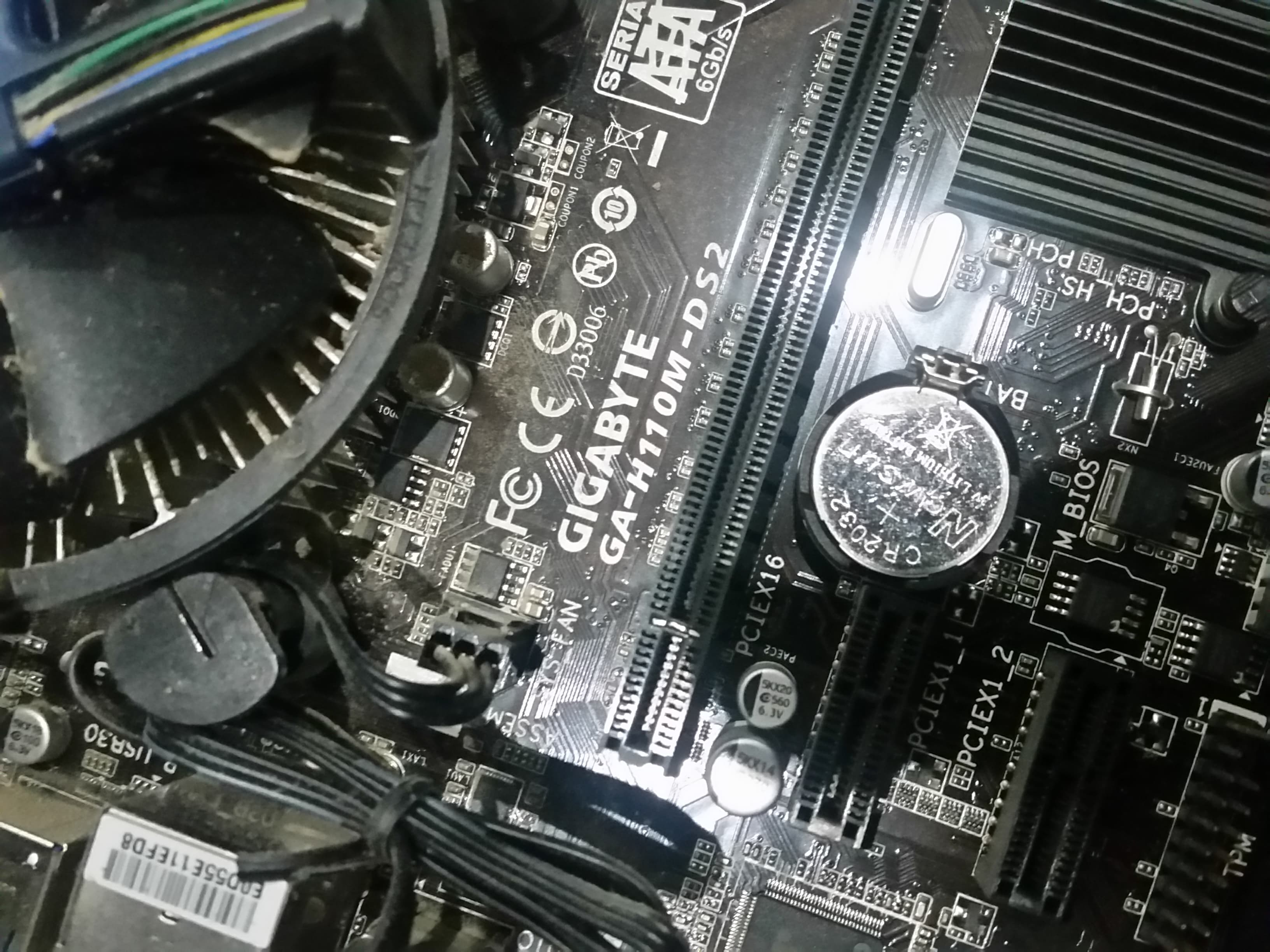

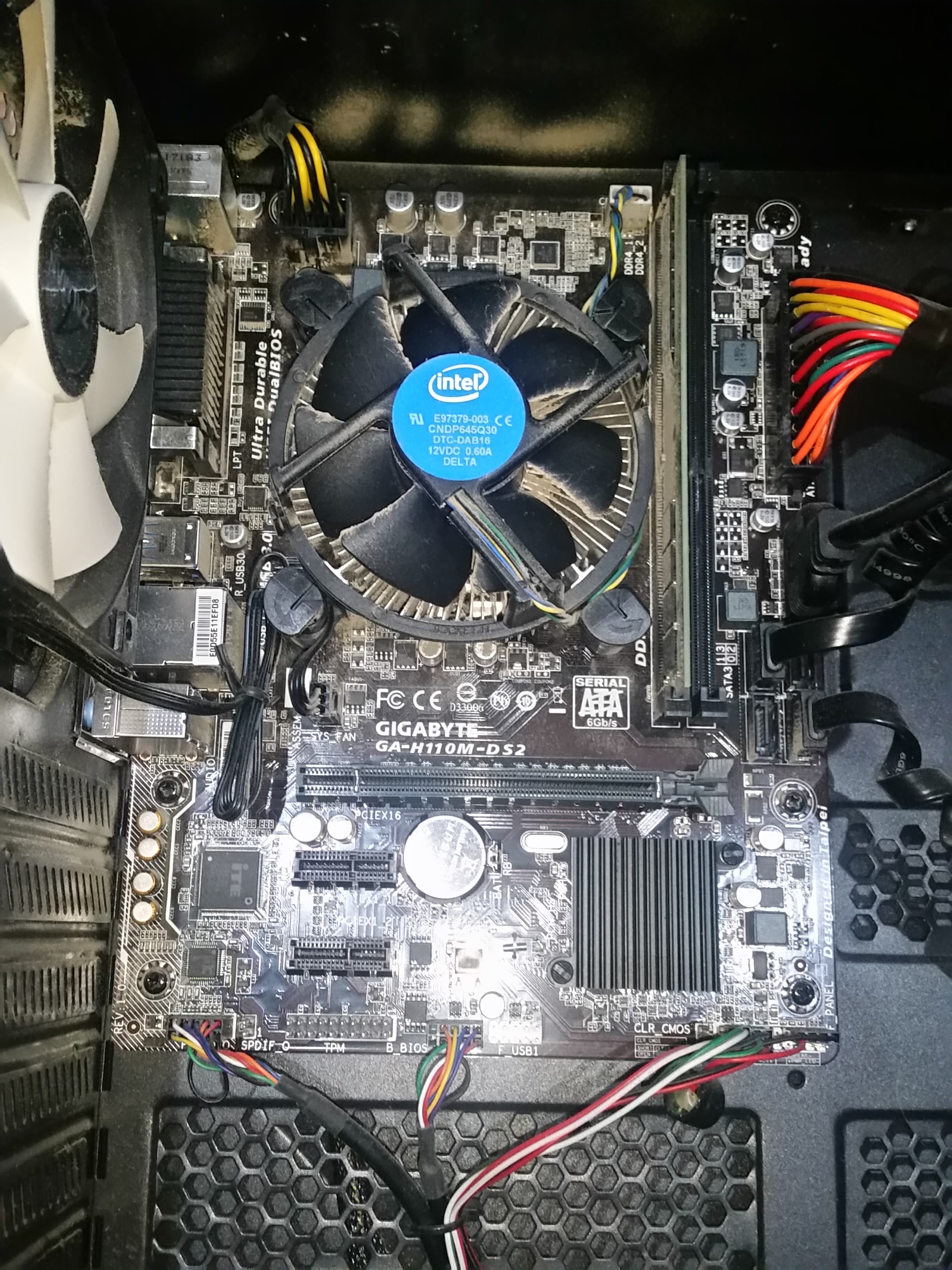

Zdravím , mám už dlhšiu dobu počítač kde je len integrovaná grafická karta. Rozmýšlaľ som o upgradnutí grafickej kartý na nejaku výkonnejšiu. Lenže nejako sa do týchto veci nevyznám a neviem či sa mi niečo zmestí na túto dosku alebo bude treba kúpa novej. Ak by sa mi niečo zmestilo bol by som rád. ďakujem za odpoveď

Půjde tam prakticky libovolná karta, která ve vejde do skříně. Ale aby to mělo smysl, je potřeba zná…
Wikan 07.07.2020 20:44
Máš to napsané na stránkách výrobce: 1 x PCI Express x16 slot, running at x16 (The PCI Express x16…

Zdravím, ďakujem za odpoveď. A áno googlil som to , len som si nebol istý pretože na alze bola kateg…

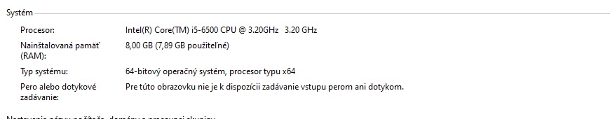

stručný ale vyhovující výpis dá speccy. dá se ojet myšem a vložit sem jako text. milovníci imagehost…
lední brtník 07.07.2020 21:17
neviem ako to tu funguje som prvý krát na takejto poradni takže sa ospravedlňujem ak som niečo sprav…

speccy - zkopírovat sem stručný výpis parametrů jako text ... kopírováním přes menu nebo klávesovými… poslední
