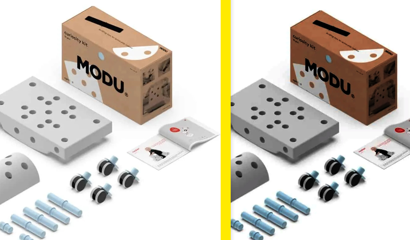

Ukládávám si obrázky z internetu. (Nevyužívám je nijak nezákoně!!!!!)
Provozovatelé zejména eshopů vymýšlí jak stahování těchto obrázků znepříjemnit. Vždy si najdu cestu jak si poradit.

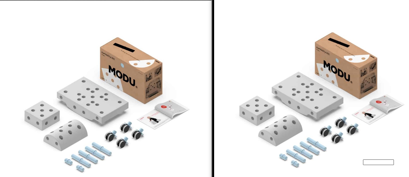

Poslední měsíc stále častěji narážím na novou ochranu, že po uložení obrázku (JPG) do počítače, se při otevření obrázku ve Windows Photo Viewer obrázek zobrazuje tmavěji.
Zde je ukázka:
Nalevo správné zobrazení ve webovém prohlížeči x Napravo zobrazení v prohlížeči obrázků
[90651-srovnani-jpg]
(zdroj https://www.kaereboern.dk/shop/legetoej/modu-curiosity-kit-blaa/)
(originální soubor obrázku JPG https://pc.poradna.net/files/90652-curiosity-kit-content-blue-jpg )

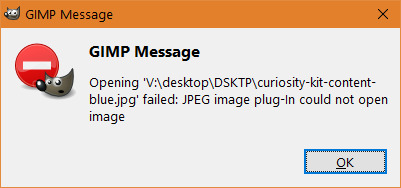

GIMP mi odmítne obrázek otevřít s touto hláškou:
[90653-gimp-error-jpg]
Obrázek lze ale otevřít v MS Paintu a znova uložit.

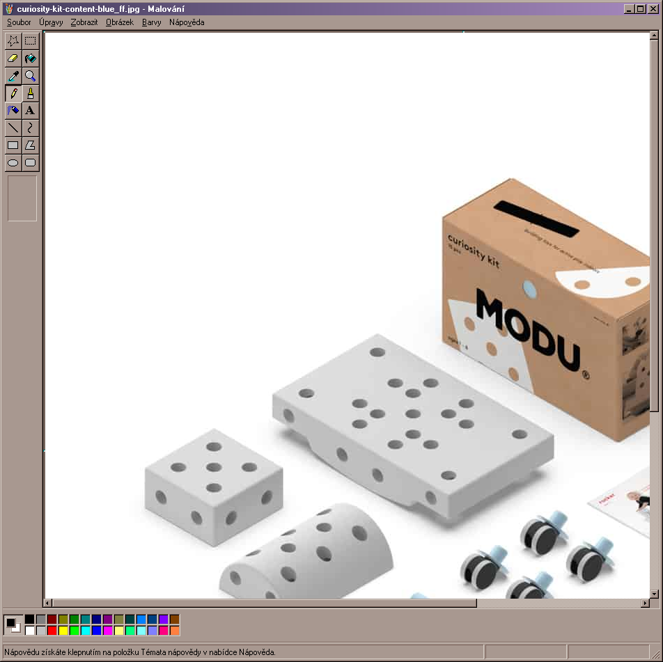

Zkoušel jsem ten obrázek stáhnout a otevřít ve Windows 7 v Prohlížeči fotografií, Malování, XnView,…

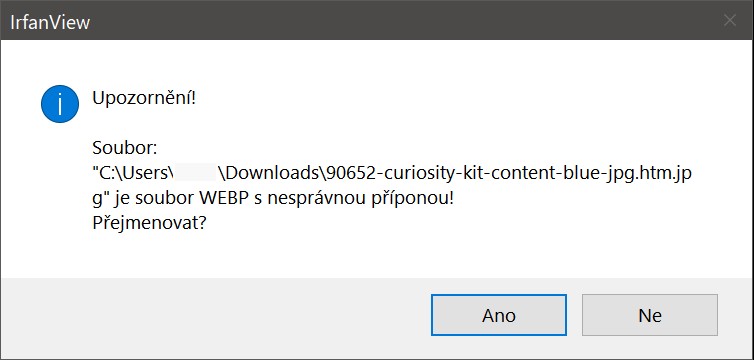

Teprve teď jsem to rozlouskl. Je to WEBP soubor zamaskovaný jako JPG.
riksaz 08.07.2020 11:19
riksaz
Jinak tohle není hoax... Poslední měsíc stále častěji narážím na novou ochranu... Není to žádná no…

Tam není žádná ochrana, ale problém je u tebe (buď ve způsobu, jak obrázek stahuješ, anebo v nastavení počítače).
[90654-curiosity-kit-content-blue-jpg]
Chyba je nejspíše v tom, CO vlastně stahuješ?
[90656-irfan-jpg]

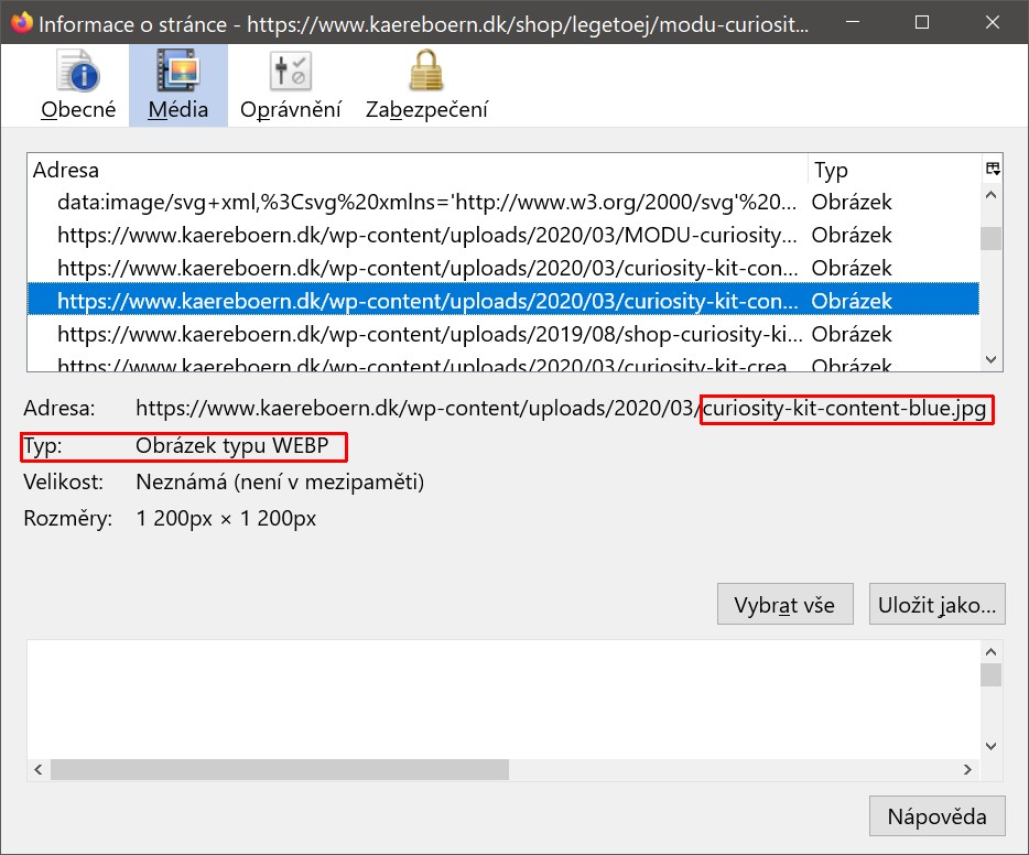

Ve Firefoxu záleží na tom, "kudy" ten obrázek stahuješ/ukládáš.
Přes pravé tl. myši - Uložit obrázek jako... se to uloží jako .JPG, ale když se to ukládá např. přes Informace o stránce, tak je v tom bordel (viz. příloha). Holt, Firefox jde stále vpřed, směrem dozadu.

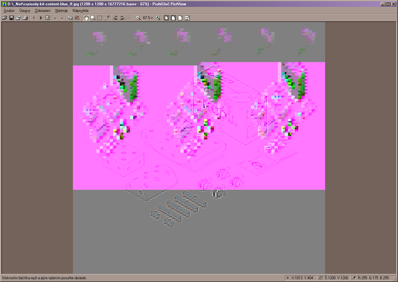

nejdřív jsem to tipoval na nějakou proxy v připojení či kompresní cache, jako si kdysi hrála opera.
ale když jsem ten obrázek stáhnul na disk, prohlížeč v salamanderovi ho zobrazí úplně poškozený.
když ho však nechám otevřít v libovolné aplikaci (paint shop pro, xnview, malování v xp), zobrazí se korektně a po uložení už ho zobrazí bez chyb i ten salamander.
původní obrázek v interních parametrech neobsahuje nastavené rozlišení dpi. je to sice k ničemu, ale tipoval bych, že došlo k vadně nastavenému exportu z originálu (typicky photoshop).
různé aplikace se s tím pak vypořádají hůř nebo líp. záměrnou ochranou bych tuto chybu nenazýval.
edit: jak praví kolegové, ten odkaz na poradně má atypickou hexa hlavičku souboru, viz nějaký ascii prohlížeč: "RIFFřY00WEBPVP8 ..."
některé aplikace si s ním pak neporadí.

já odhaduju, že jde o vadně nastavený export z photoshopu a výsledkem je .jpg - jen s vadnou hlavičkou, viz ascii/hexa prohlížeč.
firefoxem (esr52) stahuju obrázek: https://www.kaereboern.dk/wp-content/uploads/2020/03/curiosity-kit-content-blue.jpg
salám: https://pc.poradna.net/files/90659-otevreno-salam-png
mspain xp: https://pc.poradna.net/files/90660-otevreno-mspain-png
