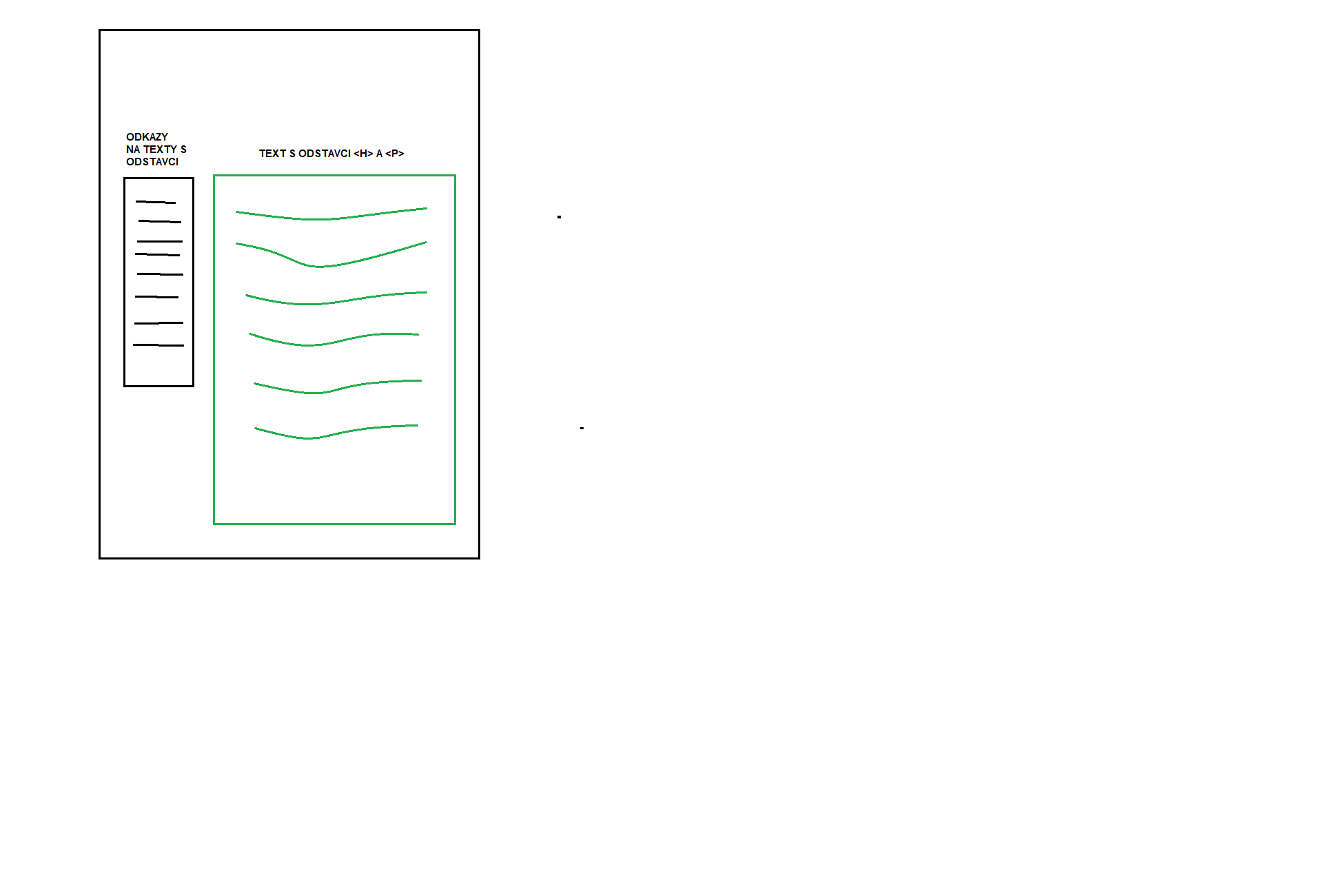

Zdravím , Ilustrační obrázek dole.
Vlevo Témata.
Vpravo text s odstavci na a jednotlivými otázkami k tématu
Potřebuji ale aby vždy když kliknu na jednotlivé téma tak aby to přeskočilo na text k danému tématu bez toho aby to načítalo na novou stránku.

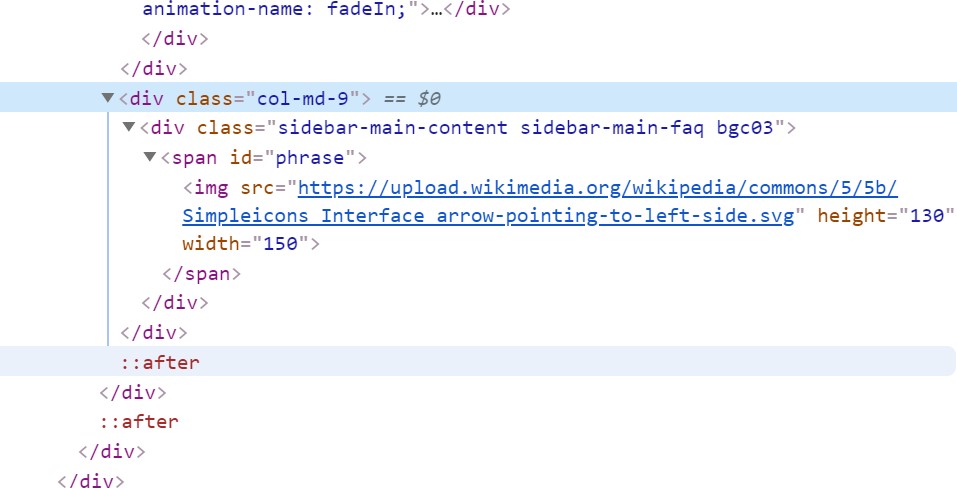

<span id="phrase"><?php

<div class="col-md-9">
<div class="sidebar-main-content sidebar-main-faq bgc03">

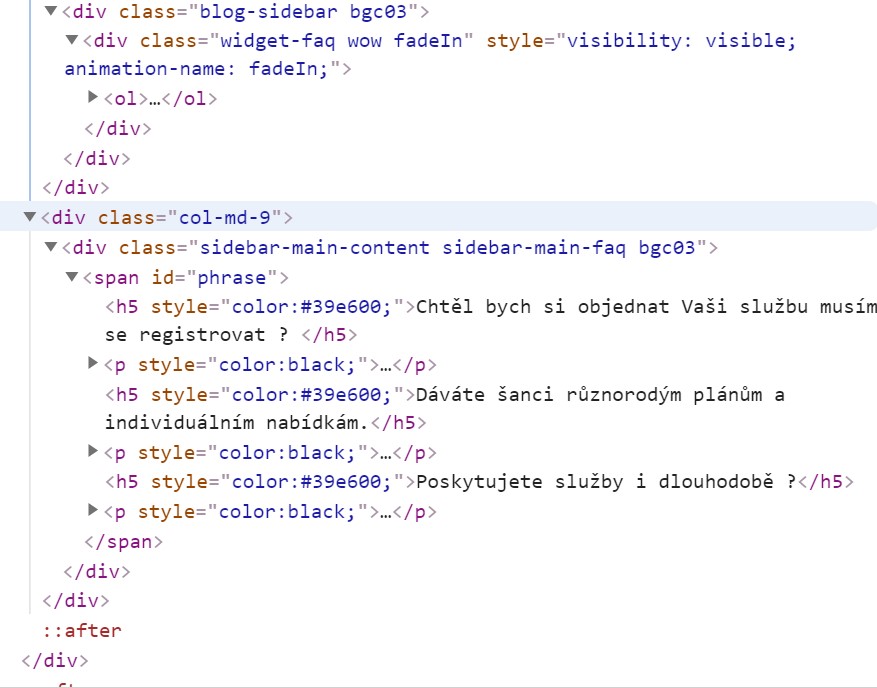

Když ale klikneš na jedno z těch témat. Tak se spustí č.2.js se skriptem který ti vytvoří do prostřed stránky č.2. text.
Ten text nezmění adresu stránky. Stále to bude www.web.cz/č.2.php
Kdyby jsi dal F5 a refresh stránky tak ten text zmizí a znovu se objeví prázdné pole uprostřed a témata vlevo.
