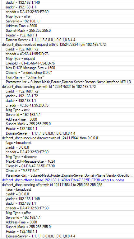

MKT sa mu snazi nanutit 192.168.1.149, co skonci hlasenim ponuka na prenajom, neuspesne.

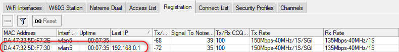

CO hlasi MT, vidi pokusy a spojenie na wifi?

log priloha, druhy je z dhcp serveru a treti z pripojenych zariadeni

Ak som dobre pochopil prilohy tak problem je, ze mas rovnake rozsahy 192.168.1.0/24 aj na MT aj na TP-Linku. Teda prvy vypis vyzera z dhcp TP-Linku a posledny je z MT a su tam rovnake rozsahy.
Mam pocit, ze on pritom repeaterovani nebridguje, ale routuje, takze skus zmenil lan rozsah na TP-Linku.
