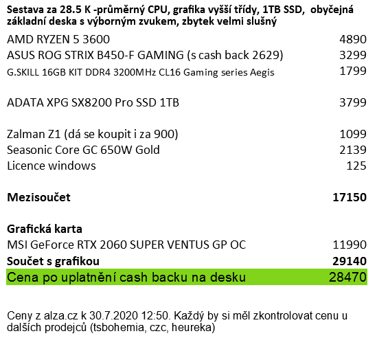

Udělal sem návrh sestavy za 28.5 K s mnohem lepší grafikou 2060 Super (grafika za 12, srovnej s 1660…

Udělal sem návrh sestavy za 28.5 K s mnohem lepší grafikou 2060 Super (grafika za 12, srovnej s 1660 Super za 6)

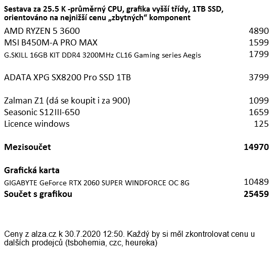

Druhý návrh je s levnější 2060 Super (hlučnější bude) + vše nepotřebné vybráno s ohledem cena/výkon.
Pochopitelně je milion varitant, šlo by ušetřit 500 na pomalejším SSD, někomu se nebude zdát vybraná Asus deska /je na ni cash back/
Někdo zase bude chtít "prosklenou" skřín za 2k a k tomu koupí sadu blikajích ventilátorů za 1500...
Do toho dražšího bych klidně šel /v podstatě to mám doma až na grafiku tu mám 1660Super/.
Takže to Acer nitro i při koupení oficiálních windows je drahé jako prase.
