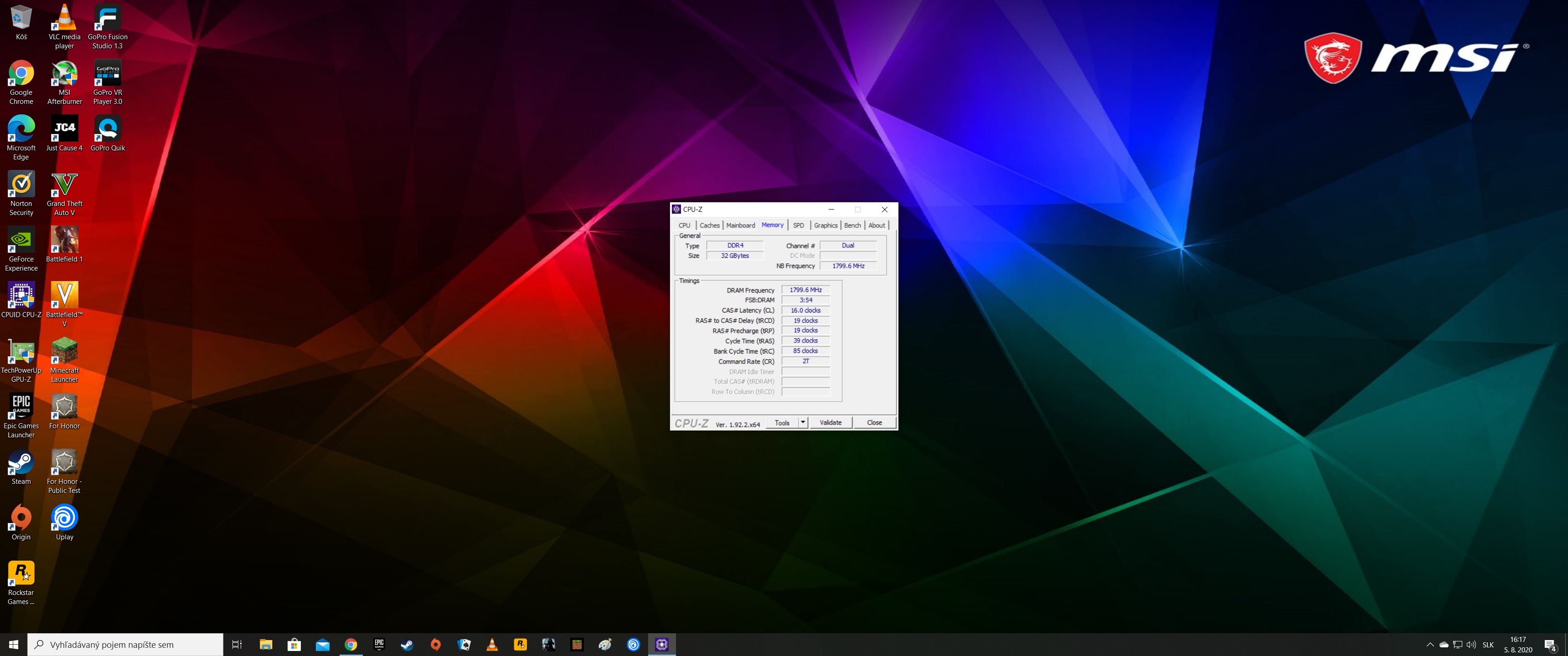

Ja mam MSI MPG X570 GAMING EDGE WIFI, Ryzen 7 3800X a G.SKILL 32GB KIT DDR4 3600 MHz CL16 Trident Z RGB Neo for Ryzen 3000 a idu bez tazkosti stabilne na 3600 cl16. Tunit som to neskusal a ani neplanujem
