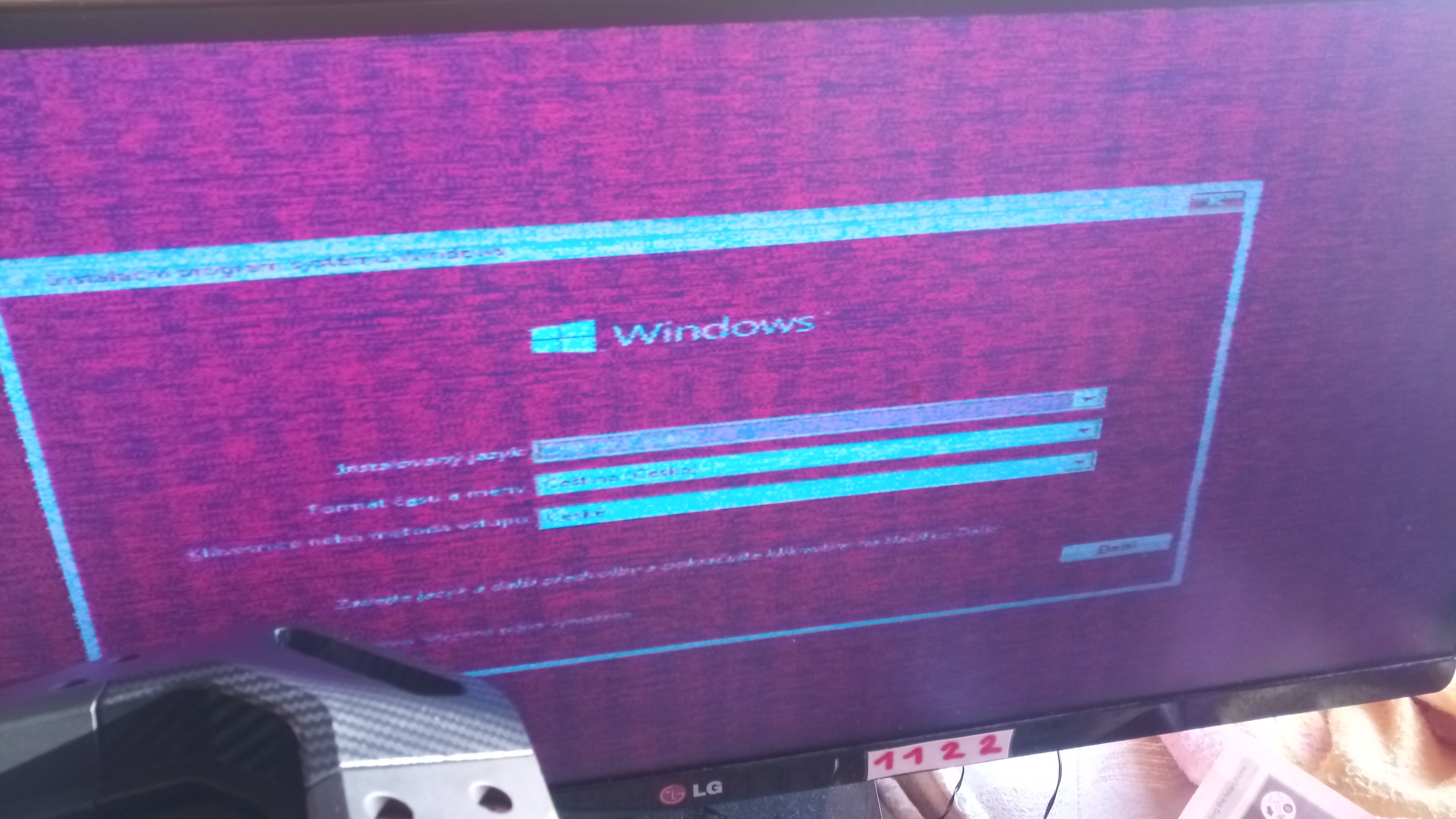

Ráno som dal clean CMOS a som sa to pokúšal pustiť a nešlo to. Vytiahol som SSD a skúsil iba s USB WIN10 a normálne nabehlo. Dal som tam späť SSD a zasa problém. Tak som ho vytiahol a zasa iba s USB a výsledok na fotke. Zasa to išlo cela obrazovka do červena. A teraz to nedava zasa žiadny sygnal na obraz. Skúšal som aj druhé pci-e
Takto to vyzera, prepituje graficka karta v tom prsty nema, podozrievam to SSD, alebo zle chladeny procesor. Skusim to este prepastovat. Ten chladic z Ryzena 3800X sa mi nepozdava, tie headpipe?????? Na tom kontrakte s procakom, no nic moc.
ta otřesná fotka znamená, že vada je v grafice.
teoreticky může jít o vadný procesor, který posílá poškozená data do grafiky.
sběrnici základní desky bych vynechal, ta dnes vede přímo z procesoru, i když odezva chování na přítomnost ssd něco naznačuje.
nebo grafika není ve slotu dobře zajištěna - na zkoušku ji přehodit do vedlejšího slotu.
Na 99% grafika. Procesor jsem za těch otřesných třicet let, co "dělám" do IT, viděl odpálený jenom jeden (jestli si dobře vzpomínám, tak nějaký upečený, brutálně přetočený Athlon).

Grafiku som kúpil bazár Evga GTX1060 GB s tou som to aj povodne zapojil. Potom som tam dal moju čo mám doma v druhom kompe a plánoval som ju dať do tohoto Evga Rtx 2060, ani ta nejde. Tu Gtx 1060 som dal do druhého kompu(tá výmena čo som plánoval v PC3 v mojom profile) a tam slape bez problémov. Takže grafika to nie je na 100%. Ešte skúsim druhy zdroj. MB CPU RAM a SSD som kupoval ročne z bazaru, už som dohodnutý na vrátení, ale ak by som to rozchodil, tak si to nechám. Záhada, že po zložení to všetko fachcilo cca hodinu OK. Inštalácia WIN sťahovanie driverov(pomaly internet) inštalovanie, až po to sťahovanie toho drivery z nvidia.com. Odvtedy KO. Skúsim to ešte všetko poriadne podotlacat a druhy zdroj pripojiť. Chladič na CPU som dal dole a dal normálnu pastu, lebo tá origo od AMD bola dosť tuhá.
Grafiku som skúšal aj v druhom slote, to nepomohlo. Ten driver NVIDIA som ani nestihol nainštalovať prdlo to nejako pri konci sťahovania.
Ja to vidím na ten procák a pci-e linky v ňom. Keď nejde ani to SSD a grafická ide chvíľkami nacerveno. Skúsim od niekoho požičať procesor prípadne kúpim druhý a tento vrátim pôvodnému majiteľovi.

Tak bol to procák, kúpil som tam druhý 2700X a všetko fachci. Zatiaľ.
Hodina memtest hodina OCCT. PC slape jak hodinky. Diky za čas, rady a postrehy.
