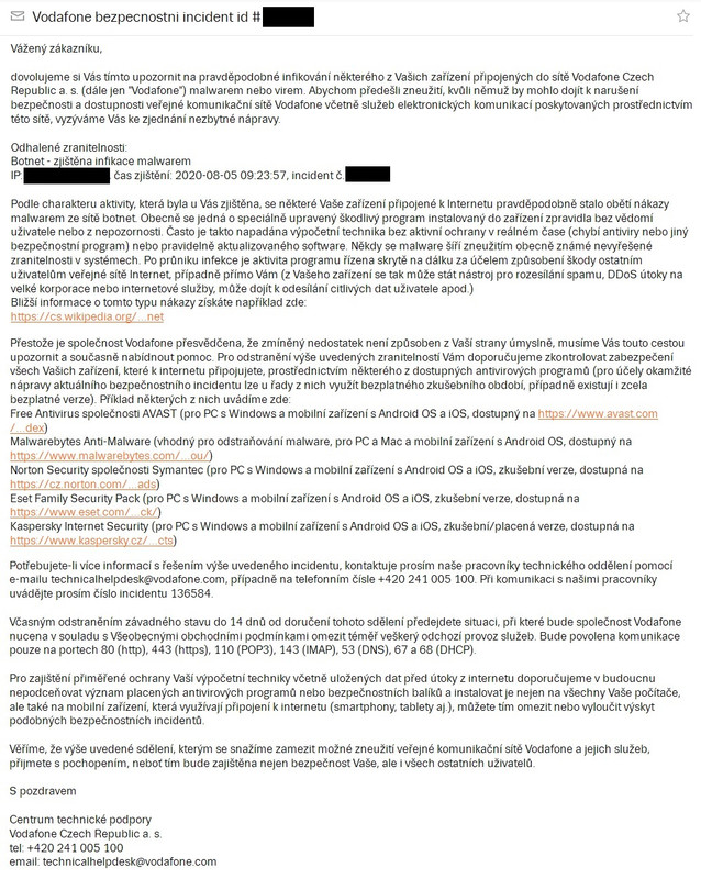

Zdar,
tohle mi přišlo od Vodafone a podle mě je to pravé, ale chci se ujistit a k tomu zjistit, co by to pro mě znamenalo, kdyby se mi nápravu sjednat nepodařilo? To mě jako odstřihnou od netu? To bych samozřejmě jim přestal platit a šel jinam a vzhledem k údajnému botnetu se asi jedná o tisíce jejich zákazníků, takže na to by si podle mě netroufli.
Trochu mě mate na prvním místě doporučený antivir AVAST, který je tady považován za největší odpad.
Mám W10 s Defenderem, který naopak je zde tolerován a považován za dostačující.
Pokud mám PC napojen na botnet, tak bych poprosil o doporučení, jakým programem tento druh nákazy projet?
Díky za případnou radu a zdravím.
![[Vodafone-email.jpg]](https://i.postimg.cc/8c7mdqVL/Vodafone-email.jpg)
Za podvod ani výhružku bych to nepovažoval. Doporučení ti napsali. Začal bych AdwCleanerem od Malwarebytes a kontrolou routeru.
Zkusil jsem oba co jsi doporučil (i ten první s názvem jen Malwarebytes) a AdwCleaner nenašel nic a Malwarebytes našel PUP.Optional.Booking, což asi nebude ono, ale šlo do karantény.
Jinak kontrolu routeru nevím jak provést, zvládnu se tam maximálně tak dostat do nastavení.
Mám ještě dva PC, tak ty projedu pak a asi odepíšu teda na tu jejich podporu, ať aspoň ví, že to řeším.

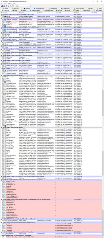

že v ms autoruns byly nějaké žluté a červené položky, nemá bez screenu smysl. obecné vysvětlení jsem dával.
Screen zde, ale ty žluté jsem už smazal.
autoruns:
první sloupec je název procesu - tam hledáš něco nepatřičného, co ti vadí.
sloupec image path - ukazuje kde ta věc leží na disku.
to znamená, že oba sloupce si musíš roztáhnout na tak široké, abys viděl jejich obsah.
žluté smazané položky byly nenalezené odkazy. mohlo být odstraněno jinými čističi, nebo šlo o dočasné soubory které instalátor zapomněl odregistrovat.
protože mohlo jít taky o smazané pozůstatky virů, chce to před smazáním číst o co šlo, kam to vedlo.
červené položky neobsahují digitální popis, který mívají slušné dll/exe/sys.
pozůstatky z větve "image file execution options" jsou zbytek po avízu k upgrade w7 -> w10 (jak praví google). teď už zakázat, nebo rovnou smazat.
jinak tam nic zvláštního nevidím, až na některé zbytečné aktualizátory a monitorovače dell. pro mě spíš bloatware.

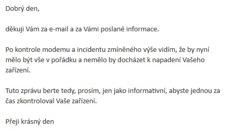

Tak mi odepsali a to jsem ještě vůbec neotestoval ten druhý PC (a první byl čistý):
Poslal jsem jim dopoledne jen screen zabezpečení Windows s aktivní ochranou a firewallem plus info, že první PC je po testech OK a později otestuji druhý.
Takže to vypadá, že to fakt jen zkoušeli naslepo hromadně, aby si zákazníci nainstalovali antivir, kteří ho nemají.

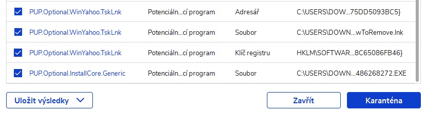

Tak jsem projel i ten druhý PC. AdwCleaner nic, Malwarebytes našel 22 položek (zde jsem to i čekal, tenhle PC používá víc lidí):
Těch, co mají v názvu "WinYahoo" je cca 20 stejných, jen v různých umístěních.
Takže do karantény? A jsou to vůbec viry/malware?
Ptám se, protože mi našel jako potencionálně nebezpečné programy i PC doctora a nějaké asistenty od Dellu, což nebezpečné asi nebude.
PC doktor asi nic zdravého nebude.
Mám ho teda zrušit? Nebylo to teda mezi hrozbami, ale předinstalovaným software, ale jestli není zdravý, tak bych ho dal radši do karantény.

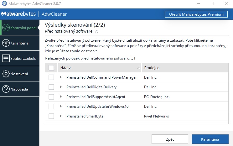

Hore si dával, čo našlo - to daj do karantény. Ak nebudú problémy - potom vyhodiť. V druhom screene máš predinštalované programy od výrobcu. MBAM ich tie vyhodnocuje ako potenciálne nebezpečné, ale tieto nemusíš dávať do karantény - nechaj ich tak. Pokiaľ sa pozrieš - hneď prvý je aplikácia pre Power Manager - odstránením by si prišiel o možnosť napr., nastavovať hibernáciu, spánok a podobné veci.
Jo mně došlo, že co má v názvu Dell, tak nemazat.

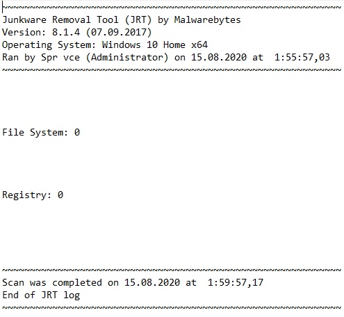

Tak to bys měl raději pustit ten jrt.exe trvá to jen 2 minuty a pokud tam něco je tak to smaže.
Tak asi OK.

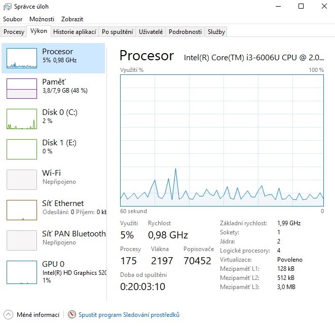

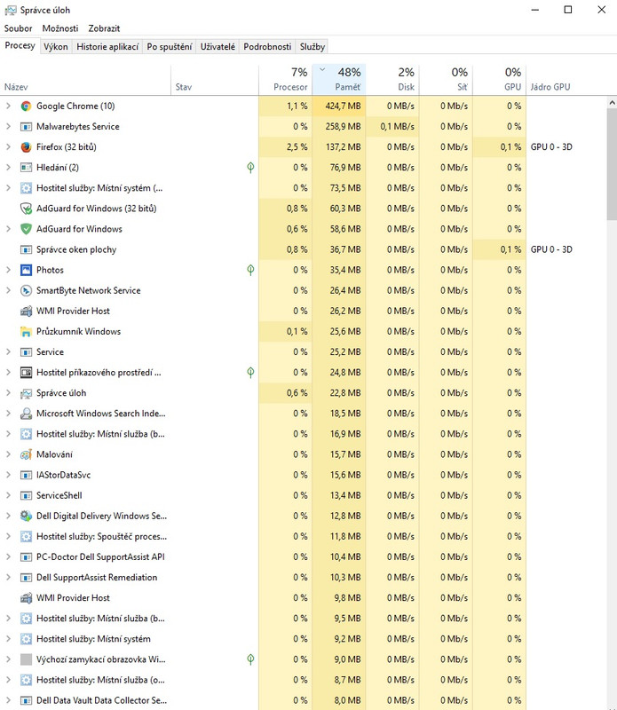

Brtnik bude mat radost, super obrazok z ktoreho nevidiet ani prd.
Pravdepodobne to budu vsetko nejake otravne adware kraviny, nic kriticke, ale ked uz si ich nasiel tak preco ich nezmazat. Bolo by tiez vhodne skontrolovat na tom PC nainstalovany SW a co vsetko sa spusta po starte OS. Vsetko nadbytocne vymazat.

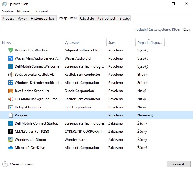

Moc tam toho není, ale zaujal mě ten program s názvem Program, co to je za blbost.
Mám tam něco zakázat? Co třeba to DellMobileConnectWelcome? A ten Program asi taky, ne?
Zvolil si presne opacny postup. Ak mas PC zaplneny blbostami, tak v prvom rade sa vrhnes na zoznam nainstalovaneho SW a odinstalujes vsetko co nepotrebujes a vsetko co sa tvari podozrivo. Az potom si pozries ci ostalo nieco v sekcii "po spusteni" a preskenujes PC s Malwarebytes.
Co sa tyka tvojho zoznamu tak na zakladne fungovanie OS potrebujes iba veci od Intelu, Realteku a mozes nechat ten Windows defender notification icon - ktory nicomu nevadi. Zbytok je na tebe podla toho, co chces aby startovalo zakazdym po starte OS.
Ten program si mozes rozkliknut pravym tlacidlom, aby si o nom zistil nieco viac (jeho umiestnenie na disku napriklad).
OK projdu to, dík za radu.
Tak jsem to prošel a nic nepotřebného tam nemám. 99% je od Dellu, MS, Intelu, atd. Ode mě jen 3 programy, pár prohlížečů a Java 8 Update, ale to bylo nějak nutný, že bez toho mi něco nejelo.
Jinak ten Program odtamtud zmizel sám od sebe.
Tak potom nemas co dalej riesit.
Asi by ses měl přes autoruns podívat co tam náš označené žlutě to je špatně,takže buď to tam alespoň odepnout a nebo klik pravým myší na to a delete. https://docs.microsoft.com/en-us/sysinternals/downloads/autoruns
Tak jsem to zkusil a žluté jen dva, ale červených je tam hafo, pak dám kdyžtak screen, bude-li třeba, ale ty červené jsou asi větší problém, nebo co znamenají?
Ty červené jsou v pohodě většinou jsou to ovladače GK a kodeky atd.ty tam musíš nechat jen ty žluté jsou špatně.
OK, ty žluté jsem tedy vymazal, díky.

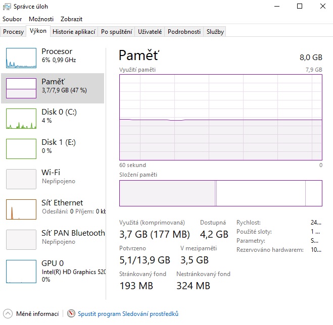

Spíš paměť mi přijde zbytečně zabraná, ale možná je to normální.
