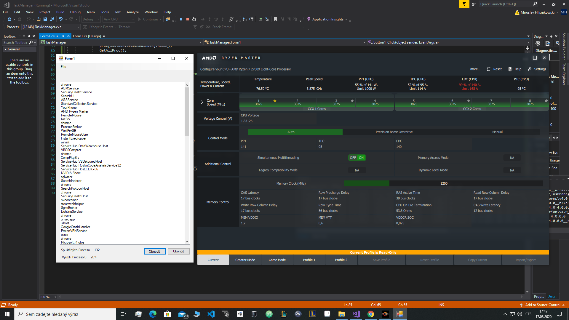

V C# si můžeš taky udělat vlastní primitivní "správce úloh". U něj bude nepravděpodobné, že by to te…
Wikan 17.08.2020 16:52

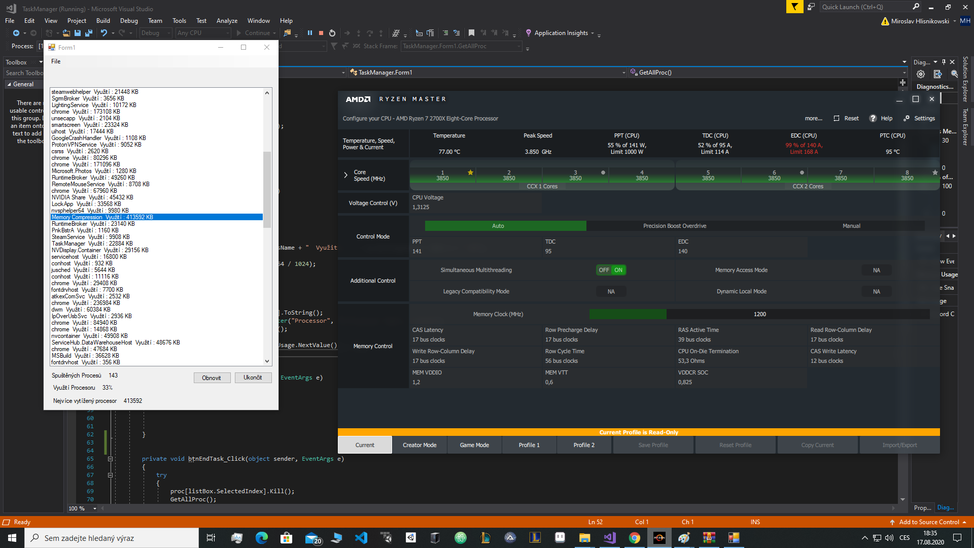

Udělal jsem si, jenže těch procesorů je tam přes 100. A jak zjistím, který to je ?. Udělal jsem, ať…
EnchikO 17.08.2020 17:50
EnchikO
Tak si nevypisuj jenom název ale i využití CPU.
Wikan 17.08.2020 17:53
Bohužel, nemohu udělat využití CPU, jelikož mi VS píše, že přistup je zamítnut a to jsem tu aplikaci…

"Memory Compression" není vada, ale tupá vlastnost w10. aby ten výpis byl k něčemu, musí ukazovat i…

System.ComponentModel.Win32Exception: Přístup byl odepřen Nejspíš se jedná o nějaký hodně dobrý hac…

I tak to píše System.ComponentModel.Win32Exception: 'Přístup byl odepřen'

Ještě přeskoč Idle proces.
Wikan 17.08.2020 21:31
Nepomohlo

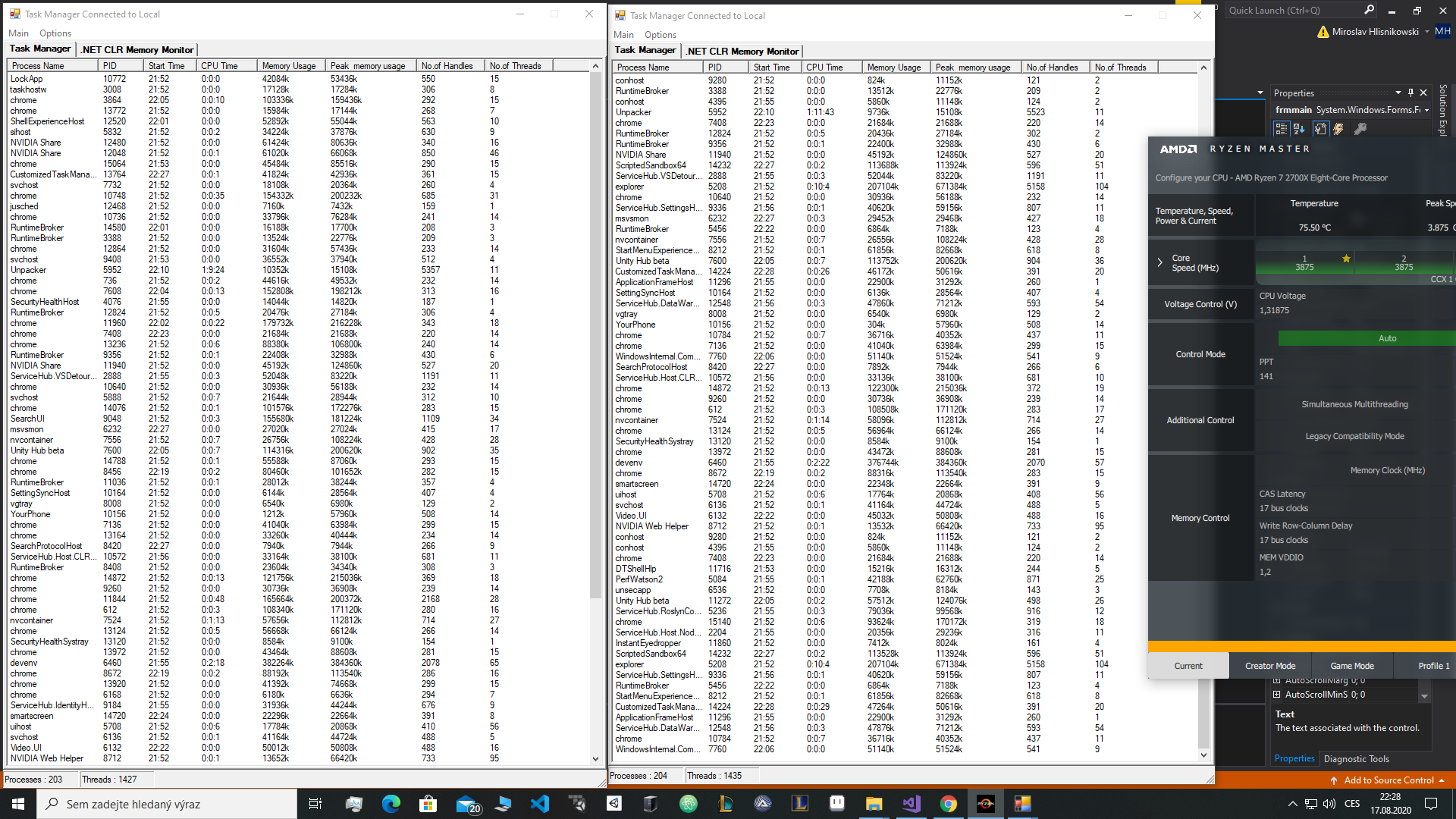

Tak zde jsou vypsané všechny procesy přes C# i s ID a CPU a teplota furt 75.

Co je ten Unpacker?
Wikan 17.08.2020 22:33
Unpacker = RAR Dával jsem soubory do RARu (backup). Protože citím lehkou beznaděj, tak se nejspíš z…

Asi si to trefil, jakmile jsem otevřel Správce Úloh, tak Unpacker zmizel. Jakmile jsem měl 75°C tak…

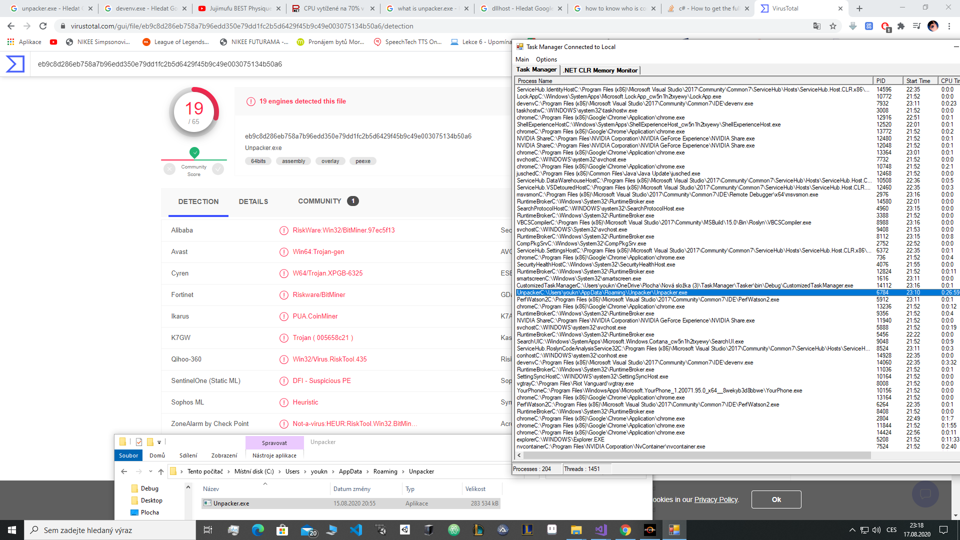

Takze Adwcleaner, MBaM ani krd18 nic nenasli, procesy ktore sa spustaju po starte OS skontrolovane,…

ADwcleaner nenašel nic, procesy po spuštění nic není. Týpek na virustotal tam napsal: "This is a bi…

AVG potvrdil, jednalo se o jen Upacker.exe (měl 300MB, nevím jak sem i tam mohl dostat tak velký sou…

Spuštění Process Explorer teplota taky klesla. Takže virus o tom nejspíš ví. Vyčistil jsem pc adwcleanerm. Nic nenašel.
Další věc mě napadla. Programuji v C# a dají se v něm udělat aplikace, které nejdou vidět ve Správci Úloh, takže ten virus to bude nejspíš taky umět.

Asi si to trefil, jakmile jsem otevřel Správce Úloh, tak Unpacker zmizel. Jakmile jsem měl 75°C tak Unpacker tam byl. Jak ho teda najdu ?
To znamená, že musí jet ještě jeden program co kontroluje toho Správce Úloh ne ? Protože když se ten Unpacker vypne, musí ho něco zapínat.
"This is a bitcoin miner. I had it on my PC for a few days prior to noticing. It's a sneaky thing because when you open Task Manager it will not show up as actively mining anymore but applications like RTSS can pick up the high CPU usage. I used AutoRuns and AVG to get rid of it."
Takže nejspíš nainstaluju AVG. Stoprocentně tam bude další program co kontroluje spuštění Správce Úloh. Jinak krd18 jsem ještě nedělal.
