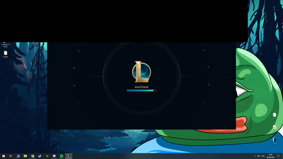

Dobrý den, mám problém nevím zda je to grafickou kartou nebo monitorem. Každopádně při spuštění nějaké hry apod. se mi vždy na horní části obrazovky objeví černý blackbar, který zmizí po několika kliknutích na obrazovku. Také jsem si všiml že mi v počítači u grafické karty svítí malé bíle světlo. Budu rád za jakoukoliv pomoc, díky :)
Přikládám foto problému na obrazovce

Mne to prijde jako softwarovy problem. Co vsechno mas pri tom hrani spustene?

Maximálně discord, steam a spotify.

Antivir zadny? Cisteni neprobehlo? Muzes zkusit "msconfig" a nechat spustene jen sluzby Microsoft,…

Noo mám ještě spuštěný avast no.. A to malé bílé světýlko na základní desce u grafické karty nic nez…

Pokud je svetelko (dioda) na desce, tak by v manualu desky melo byt popsano, co to znamena.

Nedavno jsem updatetoval nvidia drivers, bylo to asi tím. Reinstaloval jsem je zpět na ten driver kt…

Nepouzivej beta ovladace, ale jinak si myslim, ze bys tam mohl nahodit nejnovejsi WHQL ovladace. Ze…

Avast jsem odinstaloval a místo něho nainstaloval AVG, udělal jsem dobře? :D

Neudělal, měl jsi to zkoušet delší dobu bez AV.Kromě toho ve Windows už antivirový Defender je, budo…

smysl toho tupého smajlíku nechápu - jsou to dva stejné antiviry, oba jsou avast, mají jen jiný vzhl…

AVG a Avast je to same. Pokud ti to uz nedela, tak nechapu, proc jsi ten Avast odinstalovaval. Pokud… poslední

ovladačem grafiky to asi nebude, toto je netypické chování. asi bych zálohoval stávající disk a dal…

Nepouzivej beta ovladace, ale jinak si myslim, ze bys tam mohl nahodit nejnovejsi WHQL ovladace. Ze to proste ovladacem nebylo, ale neco ti ty ovladace rozbilo a reinstalem jsi to spravil, mozna ale jen docasne, pokud by ti zase ten program ty ovladace naboural (Avast ???).
smysl toho tupého smajlíku nechápu - jsou to dva stejné antiviry, oba jsou avast, mají jen jiný vzhled.
avast (avg) je asi to nejhorší, co si bfu můžou nainstalovat.
jednodušší je nechat tam to nejzbytečnější co existuje - defender.
nejlepší řešení používají 4 z 5 brtníků - neinstalují žádný antivir, nijak jim nechybí. (zabití defenderu je jednodušší ve w10 pro)
AVG a Avast je to same. Pokud ti to uz nedela, tak nechapu, proc jsi ten Avast odinstalovaval. Pokud ti to zacne delat znovu, tak antivir odinstaluj, nech jenom Windows Defender a reinstaluj drivery grafiky na nejnovejsi WHQL.
asi bych zálohoval stávající disk a dal novou čistou instalaci, bez všech svinstev jako je avast.
