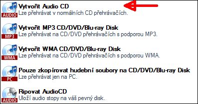

V pálícím programu zvolit "Vytvořit audio CD"
![[90964-audio-jpg]](https://pc.poradna.net/files/90964-audio-jpg)

To je ta druhá možnost viz obrázek.

Stručně řečeno audio cd musí být audio cd, ne cd rom a spol. viz rada nahoře.
V každém případě zvol rychlost vypalování Audio CD nejvýše 8x !! Pak to přehraje úplně každý přehrávač.
