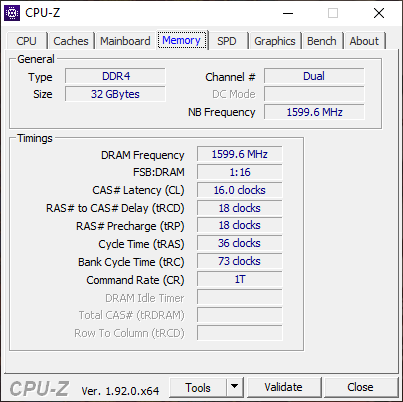

Zajímavé, mohl jsi k tomu jeste přidat screen z CPU-Z info RAM ? :-) By me zajímalo jaké mají časová…

Tak jsem potreboval testnout jeste neco jineho, takze v priloze i CPU-Z.

Zajímavé, mohl jsi k tomu jeste přidat screen z CPU-Z info RAM ? :-) By me zajímalo jaké mají časování. (Jde vidět že ten druhý kit nebyl zvolen zbrkle, v podstatě jde o tu samou RAM jen ten druhej kit je s LED)
Vliv tam určitě dělá i fakt, ze máš CPU Matisse a že jsi dobře zvolil osadit SingleRANK.

CPU-Z sem hodim, ale mam tenhle tyden naplno, takze mozna nebudu poustet domaci PC driv nez v patek.
Testy delat nebudu, osadit tam ty LED pameti byl hroznej vopruz, pamet je moc vysoka, takze uz na to nebudu sahat. Zpropadeny LED, ale jedine SR, ktere meli.
